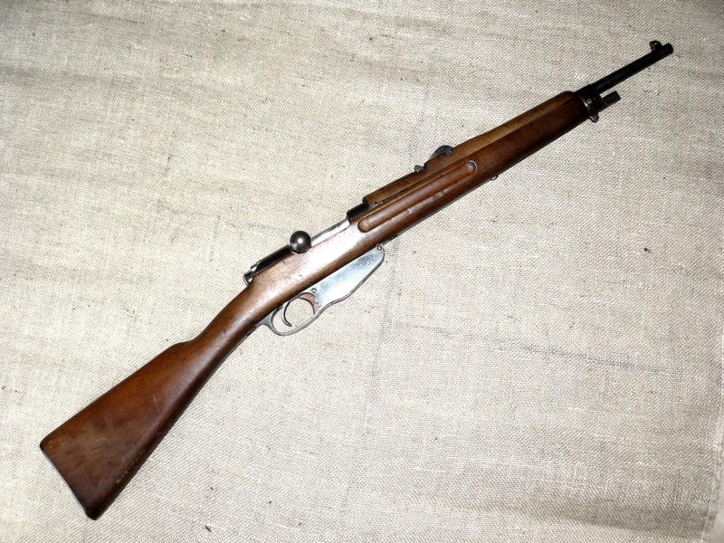

Le dernier tiers du XIXe siècle est, pour l’industrie armurière, une importante période de progrès technique. A cette époque, les militaires ont compris que le soldat engagé sur le champ de bataille est vulnérable lorsqu’il recharge son arme : pendant ce laps de temps, il n’est pas en capacité de tirer. L’objectif est donc de réduire le temps de rechargement…
C’est dans cet esprit que le fusil à verrou Steyr-Mannlicher Repetier Gewehr M95 (fusil à répétition Modèle 1895) est développé par le concepteur d’arme autrichien Ferdinand Ritter Von Mannlicher.
Directement inspiré du fusil Steyr 1890, le modèle 1895 est fabriqué dans les usines Steyr (Autriche) et à Budapest (Hongrie), de 1895 à 1918. La production totale s’élève à 3 millions d’exemplaires. Les exemplaires fabriqués en Autriche sont marqués "Steyr M.95" et ceux fabriqués en Hongrie sont marqués "Budapest M.95".
Steyr Mannlicher M95 (Un peu d'histoire...) Steyr_11
Sur le M95, la monture en bois se prolonge presque jusqu'au bout du canon. La crosse est de type demi-pistolet. Un garde main recouvre le canon sur presque toute la longueur du fût. Les garnitures se composent d'une grenadière, un embouchoir et une plaque de couche en acier. Les organes de visée sont constitués d'un guidon et d'une hausse à curseur gradué. La sécurité est située sur le côté arrière gauche de la culasse (pièce N°8 sur le schéma ci-dessous).

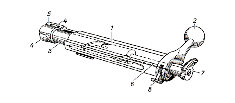

Dans le paysage des armes règlementaires de la fin du XIXe siècle, la particularité du M95 est d’être doté d’une culasse linéaire. Sur les autres fusils à verrou de l’époque, la manipulation de la culasse nécessite quatre mouvements : basculer le levier vers le haut, tirer la culasse en arrière, repousser la culasse vers l’avant, basculer le levier vers le bas. Sur le Steyr 1895, cette opération se fait en deux mouvements seulement : tirer la culasse vers l’arrière, puis la repousser vers l’avant. Cela permet de réduire le temps du rechargement : deux mouvements nécessitent forcément moins de temps que quatre… C’est la raison pour laquelle le M95 est surnommé le "Ruck-Zuck" ("très rapide" en argot allemand).
La conception du M95 le rend donc plus rapide à utiliser. Il peut atteindre une cadence de tir plus rapide que n'importe quel fusil à verrou classique. Mais comme toutes les armes à culasse linéaire, le M95 comporte plus de pièces mobiles, afin de réduire le nombre de mouvements effectués par le tireur pour actionner le levier d’armement. Et cette complexité mécanique rend l'arme plus susceptible de se bloquer qu'un fusil à verrou classique.
Steyr Mannlicher M95 (Un peu d'histoire...) Steyr_10

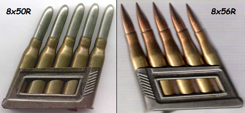

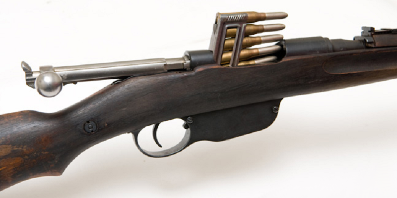

Le système de rechargement par clip présente également des avantages et des inconvénients. S'il est maintenu propre, il est plus rapide que tout autre système de rechargement manuel. Mais l’ouverture située au dessous de l’arme facilite l’entrée de la saleté, la boue et  la poussière dans le mécanisme. Les clips peuvent être retirés par le haut (avec la culasse ouverte), en appuyant sur le bouton-poussoir situé à l'intérieur du pontet. Mais un soldat ayant tiré une partie de son clip doit se contenter des balles restantes, ou éjecter le clip afin d’en insérer un nouveau. Sur le champ de bataille, cet inconvénient peut s’avérer désastreux.
Steyr Mannlicher M95 (Un peu d'histoire...) Steyr_13
Produit à l'origine en calibre 8x50R, le M95 est le fusil règlementaire de l'armée austro-hongroise de 1895 à 1918. L'arme est livrée avec une baïonnette à lame de dix pouces, dont le tranchant est dirigé vers le haut lorsqu'elle est montée sur le fusil.

Bon reportage mais Very Happy :
- Pour la munition de 8x50R il est bon de préciser que celle ci est la M93 ,certes antérieure au armes M95 mais ceux ci étaient établis pour pouvoir tirer aussi la munition précédente apparue avec le Mle 1890 soit une 8x52 R. Ce qui emm... ennuie bien ceux qui essaient de les faire revivre et se demande le pourquoi de ce "free-bore" aussi important....après avoir fait le bonheur de certains armuriers avant 2013 qui les vendaient en 5 eme catégorie après les avoir "transformés" scratch ;avec un minimum de travail Steyr Mannlicher M95 (Un peu d'histoire...) 335982 ; en 8,2x53R Lapua.
-Cà c'est pas un M95,tout au moins d'origine ;voir le magasin rectiligne avec planchette élévatrice de plus la chambre paraît un peu rectiligne pour la 8x50 R...

Message  gavach Dim 10 Mai 2020, 19:27
Merci pour ces précisions concernant la munition (que j'ignorais, d'ailleurs).
Et pour les "approximations" du schéma didactique sur la forme du magasin, de la planchette élévatrice et de la chambre… effectivement, tu as raison… mais ce n'est qu'un schéma.

Message  kirvari39 Dim 10 Mai 2020, 20:39
Bon travail sur un fusil peut courant sur nos pas de tir , pour la photo de la cartouche 8x56R elle ressemble plutôt à de la 303 .

Message  gavach Dim 10 Mai 2020, 22:28
kirvari39 a écrit:Bon travail sur un fusil peut courant sur nos pas de tir , pour la photo de la cartouche 8x56R elle ressemble plutôt à de la 303 .
Effectivement, j'ai aussi un doute...
Je remplace la photo dans le post initial.
Merci pour ta participation.

Et pour permettre de bien visualiser ces autres Mannlicher 1895, voici une Karabijn Néerlandaise:
Steyr Mannlicher M95 (Un peu d'histoire...) 1_kar_10Steyr Mannlicher M95 (Un peu d'histoire...) 2_kar_10
Nombre de messages : 22196

Message  Pâtre Lun 11 Mai 2020, 13:31
et surtout la culasse:
Steyr Mannlicher M95 (Un peu d'histoire...) Photo701
Comparée à une culasse "Austro-Hongroise":
Steyr Mannlicher M95 (Un peu d'histoire...) Photo702
Steyr Mannlicher M95 (Un peu d'histoire...) 72113
Nombre de messages : 6894
