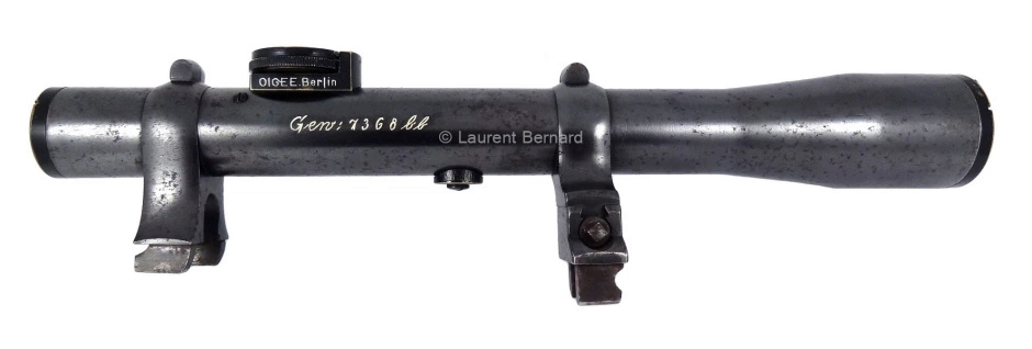

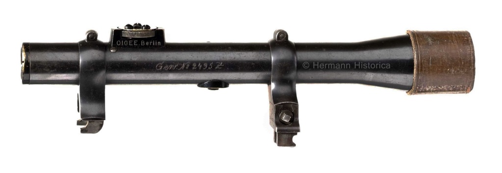

Message  jackdaniels Ven 1 Mai 2020 - 22:58
Bon et bien on avance
J'espère que Hermann Historica ne vont pas me faire un procès
2 Photos toujours extraites du très beau site de Laurent BERNARD déjà mentionné plus haut
https://snipercollection.com/category/1900-to-1918/prussian-scopes/
Le montage pourrait ressembler a ça, empattement large à l'avant (plus évident sur celle du bas), arrière offset a 2 encoches, embase arrière plus basse que l'embase avant
Maintenant comme je te l'ai dit et Citadelle pourra confirmer, même le bon montage sur la bonne lunette n'aura que peut de chance d'être ajusté et aligné un achat a distance est plus que risqué
Sur ces 2 OIGEE les crochets avants et les encoches du pied arrière sont différents, il te faudra certainement être patient
G98 à embases et montage lunette sniper WW1 - Page 2 Oigee_10
G98 à embases et montage lunette sniper WW1 - Page 2 Oigee_11

Message  citadelle Sam 2 Mai 2020 - 10:18
jackdaniels a écrit:Bon et bien on avance
oui c'est quasi mission impossible de trouver une lunette non attribuée au fusil qui sera compatible avec ce montage du G98.
Aller à Lourdes peut peut-être aider :) Où alors il faut s orienter vers un montage du type semi-tourelle qui lui tolèrera facilement une lunette qui ne lui a pas été attribué.

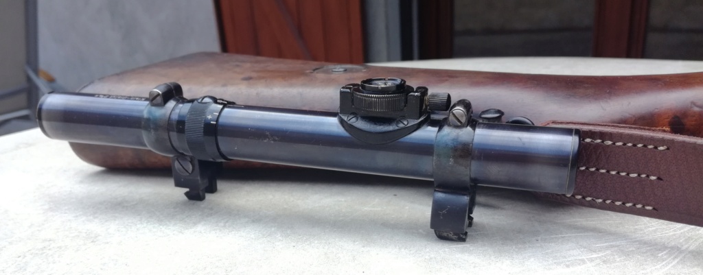

J'ai beau regardé les liens que tu nous tansmets Jackdaniels, mais rien ne ressemble à ma lunette Hensold Klein Dialyt. Je pense qu'elle n'a jamais du se monter sur ce type de fusil.
Une idée ? la forme est pas du tout la même !
G98 à embases et montage lunette sniper WW1 - Page 2 Img_2058

Effectivement non, pour moi une lunette de l'entre 2 guerre, quel est son diamètre ?? klein.. 22 mm??
Tu peux lire ça
http://www.tirmaillyforum.com/mildot/viewtopic.php?f=28&t=97426&start=15

Message  Sylv42 Dim 3 Mai 2020 - 11:01
Tu peux lire ça
C'est ça, une KLEIN DIALYT avec un corps en une seule partie de diam 22mm.
Parmis celles cités par Voigtlander, elle pourrait se monter sur un K98k ?
"Celles qui peuvent être montées sur des K98k ou des KKW dans la gamme Hensoldt sont :
Les Ziel Dialyt 2 3/4 x (soit 2,75x : 3X) diametre tube 22mm civile "
G98 à embases et montage lunette sniper WW1 - Page 2 Img_2059

Message  Sylv42 Dim 3 Mai 2020 - 11:56
J'ai également trouvé ce lien :
https://www.swisswaffen.com/market/das-ganz-seltene-zielfernrohr-hensoldt-wetzlar-klein-dialyt-2-3-4x-von-1938-im-s/m8lgl0eho0ae
Ceci confirme les propos de Voigtlanger !
1938 et montage possible sur k98 apparemment.

Sylv42 a écrit:J'ai également trouvé ce lien :
Alors peut être pas incohérent en terme d'époque, mais côté militaire WW1 ou WW2 allemand je n'ai jamais vu de doc mentionnant ces lunettes en diamètre 22 mm.
Avec le montage adapté elle pourra faire son effet sur une cal .22
Pour toi le challenge c'est déjà de trouver le montage, si il y a la lunette avec tant mieux
A bientôt

Message  Sylv42 Dim 3 Mai 2020 - 22:15
C'est ça, trouver le montage adéquate. Plus dur a trouver le bon que de trouver une lunette d'époque ww1.
Du coup, je vais revendre la lunette. Ça me paraît plus sage.
Dans l'idée de mettre cette lunette sur un K98, c'est pareil, va falloir trouver le montage pour un corps de 22, ça va être très compliqué.
C'est dommage, elle est pas si courante je pense. Et très clair !!
