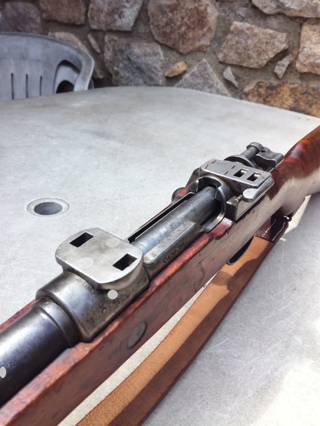

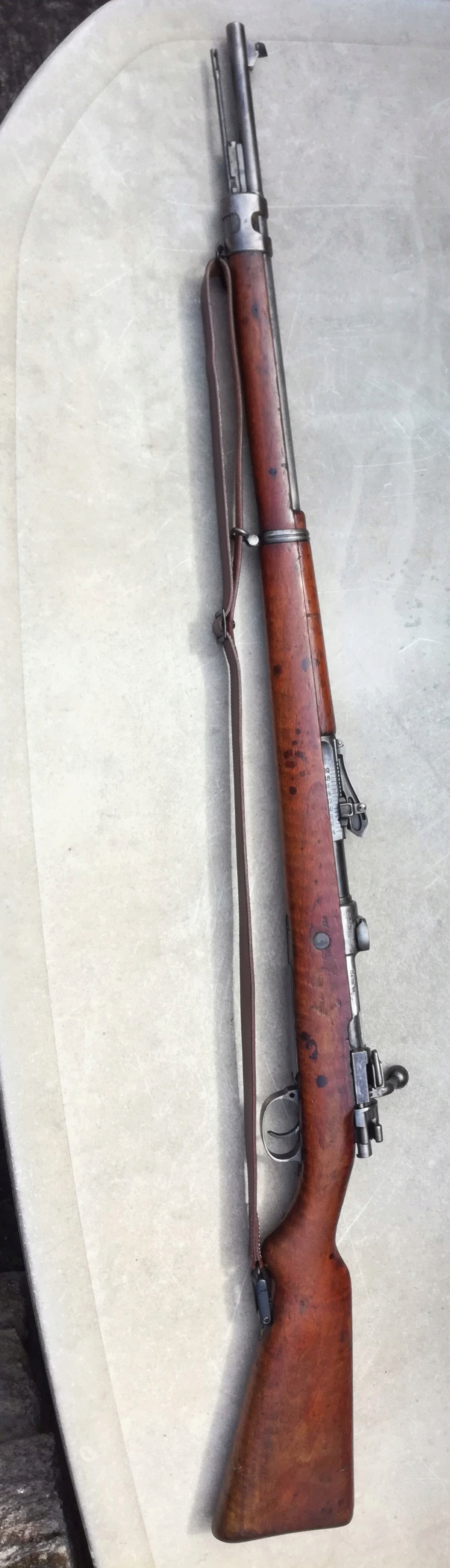

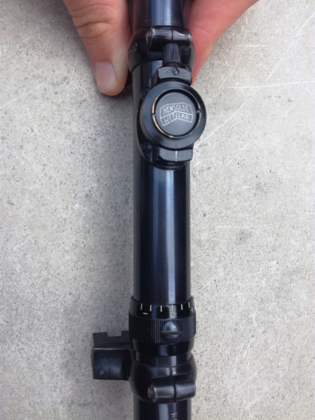

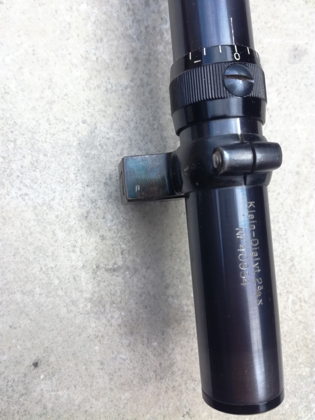

Cela fait quelques temps que j'avais envie de vous partager les photos de mon G98. Je vous lis déjà depuis un petit moment, mais je n'ai pas trouvé les réponses à mes questions dans les différents sujets. Du coup, je fais appel aux connaisseurs !
D'abord, je vous présente plusieurs photos de la bête en question, tel que je l'ai trouver chez un armurier il y a un peu plus de 1 an et demie. J'ai tout de suite été séduit par le monomatricule jusqu'au vis et au guidon, et surtout par les embases, qui ne sont pas si courante (18000 fusils sniper WW1). Il avait également sa sangle d'origine et son attache rapide, j'ai préféré mettre une copie à la place. Depuis, et après essai, j'ai remplacé le guidon par le modèle le plus haut, ce qui me permet de grouper au bon endroit à 200m.
Place aux photos :

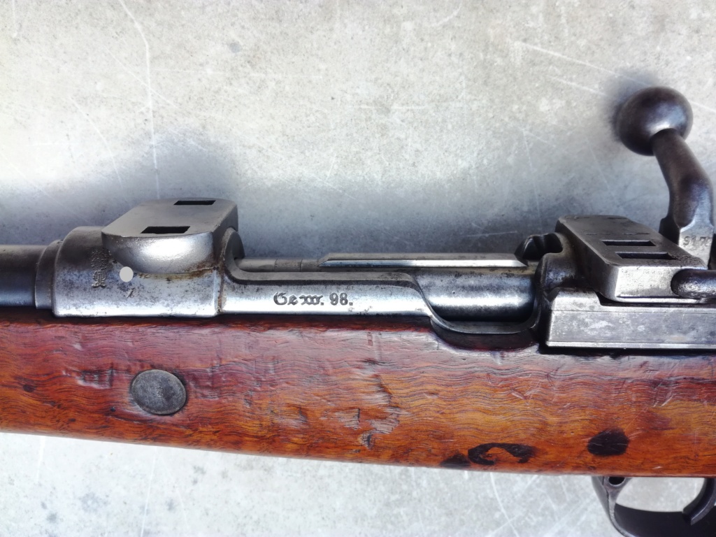

Plusieurs questions me turlupinent. D'après des posts ici-même et mes recherches sur le net, je n'arrive pas à trouver le fabricant de ce G98 qui est malheureusement caché sous l'embase avant. Vous auriez une idée ?
Pour l'année de fabrication, j'ai également le même problème, pas moyen de savoir. Je pense de fabrication après 1914 car sur le mien le strie de préhension pour la main gauche est présent.
Autre chose, le "i", qui est souvent frappé à côté du numéro de série. A quoi fait il référence ? au fabriquant ?
J'ai du mal à trouver un autre G98 avec un "i".
Je regarde passé sur le net et en bourses diverses lunettes et montages, mais à chaque fois, soit je n'ai pas les deniers nécessaires, soit les crochets diffèrent, des fois légèrement voir beaucoup. Etant donné les montages variés qui ont exister.
Une fois, une lunette et ces crochets aux enchères sont apparus sur Natura. J'ai remporté l'enchère pas très cher, il s'agit d'une HENSOLD WETZLAR KLEIN DIALYT 2,75x réticule 3 branches.
Cependant les crochets ne sont pas adaptés aux embases présent sur le fusil. De plus, le crochet arrière qui permets le réglage en latéral est très proche, mais ne permets pas la fermeture. Voir ci-dessous :
Du coup, vu la diversité de fabrication et de modèles de ces G98 sniper. Est-ce que ce modèle a bien pû être monter sur ce type de fusil ?
Pour moi, on est sur un modèle chasse, étant donné le numéro sur la lunette qui n'est pas "G n°" ou "GEW n°"
Il me semble que le corps de la lunette est également plus petit que la plupart des photos que je vois passé sur le net. On est peut être sur un modèle chasse après ww1. Qu'est ce que vous en pensez ?
Connaissez vous des armuriers qui seraient capable de m'effectuer un travail d'ajustage des colliers pour que ceux-ci rentrent dans les embases. J'ai commencer à me renseigner de ce côté-là.
Est-il possible de souder les colliers sur les embases dans l'axe ?
Désolé pour toutes ces questions, mais je suis sûr qu'il y a pas mal de connaisseurs sur ce forum.
Merci d'avance pour les réponses.

Beau fusil!
Ne fais pas souder ta lunette sur les embases!
,Comme tu l'as dit, il y a eu beaucoup de modèles et embases de montées pendant la WW1. C'est ce qui
fait son "charme" et "enrager" ,car il faut trouver le ou la bon-ne "partenaire"
. dans le pire des cas, tu trouves un bon ajusteur , fraiseur , enfin quelqu'un qui sache travailler le métal, et il te fait des pieds adaptés à tes embases. Si déjà la partie arrière se présente pas mal, avec un peu( beaucoup) de patience, tu peux te faire l'ajustement toi même. En ce qui concerne ta lunette, je ne peux pas dans l’immédiat te dire quoi que ce soit, mais je vais regarder pour savoir si elle est"bonne"
, façon de parler car avec tous les types de lunettes diverses et variées......

Je n'ai pas envie de la dénaturer, c'était l'idée de souder à l'étain de manière réversible, mais ça ne tiendra jamais.
Pour le collier arrière, je pourrais peut être le faire c'est sur, mais il restera toujours le problème de l'avant ! Et le problème de la mettre dans l'axe du fusil.
Beaucoup de partenaire et assez peu de documentation sur le sujet tout de même.

Etant de la région de Saint Etienne, quelqu'un qui ajuste ce genre de chose doit bien exister.

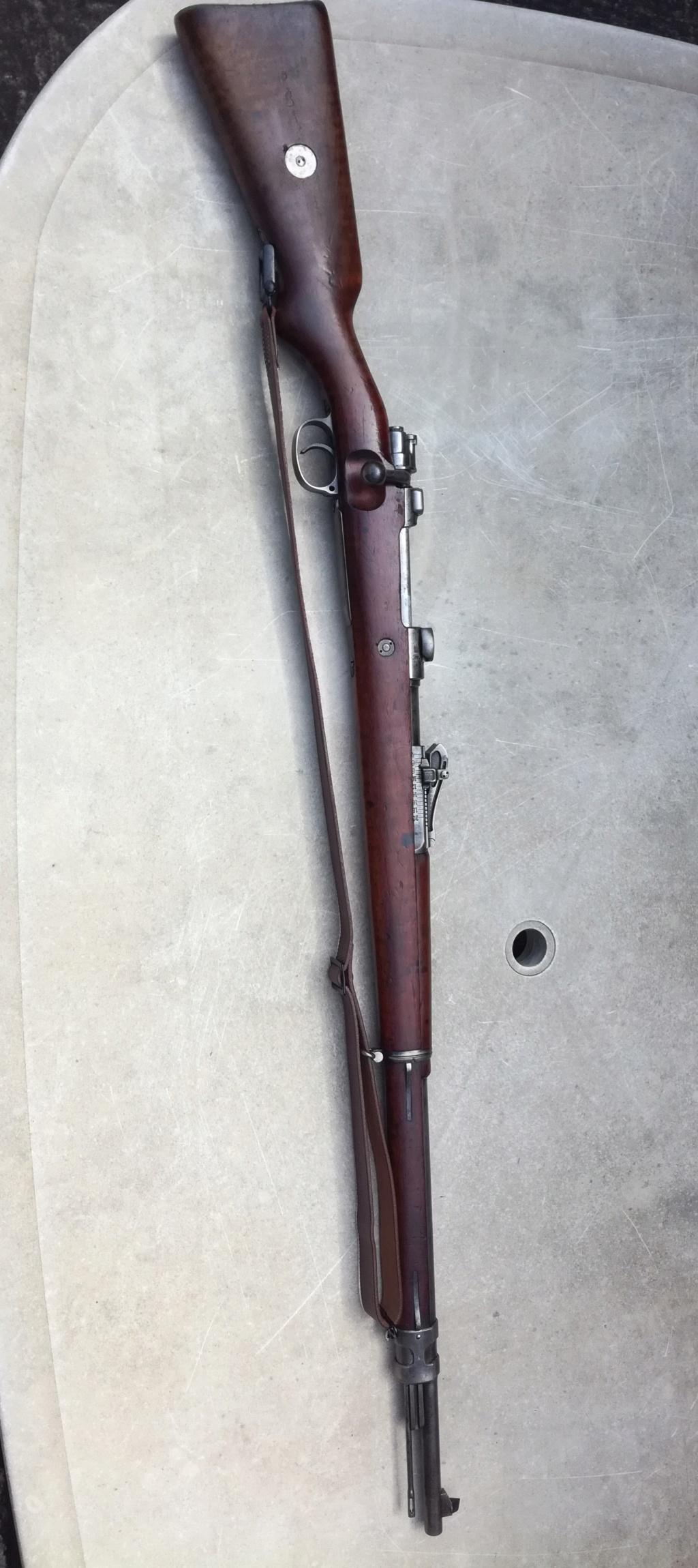

D'abord je te précise que je ne suis pas moi un spécialiste mais il y en a plusieurs qui fréquente ce forum, le sujet m’intéresse et j'essaie de progresser
J'ai eu la chance que les 2 miens soient des tardifs, arrivés au début de la standardisation qui vaudra plus tard lors de la 2eme guerre
Pour le tiens je ne sais pas, il semble plus précoce, il manque des photos de détails, on dirait qu'il est régimenté ...photo de la pastille de crosse!
le i c'est la lettre suffixe dans l'année
Il faut des détails des poinçons impériaux
Il faut essayer d'identifier le montage

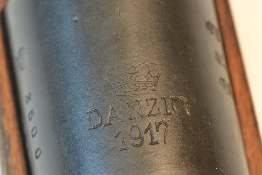

Alors la ça se complique pour moi aussi
Les 2 que je pensais être2 Dantzig n'ont pas les mêmes poinçons côté droit du tonnerre et je m'aperçois que je n'en ai pas de photos
Ma supposition était basé sur le listes des hausse marquées Gl. V.
Le montage Emilbush semble bien être un Dantzig de 1917, (attention ce n'est pas se crosse ni sa culasse), le 8565 cc
Les poinçons sont les mêmes que sur mon G98 reconditionnés, photos ci dessous
il sont aussi les mêmes que sur celui présenté en réponse 20 de ce post sur K98k présentant le Dantzig 1130 cc avec le même montage
Il va falloir que je fasse une nouvelle série de photos
De quoi s'occuper,
Et je suis preneur d'un tuyau sur de la doc sur les poinçons

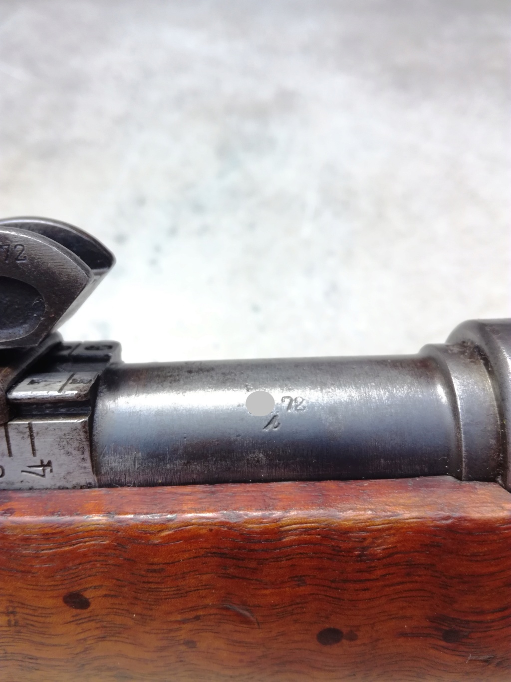

Pour ma part, mes poinçons ressemble a ça. Je n'ai jamais vu de docs dessus. Je suis preneur.
Pour ce qui est des suffixe du numéro de série, je n'ai également pas le fabricant.
Chaque fabriquant n'a pas utiliser des suffixes qui leur étaient propres ?
Pour les G98 sniper, n'ont t'ils pas été sélectionner en fonction de certains fabricants ?

Non, le suffixe a été utilisé de la même façon par tous les fabricants.
De 1 à 10.000 pas de suffixe
Puis en suivant, de 1 à 10.000 suffixe "a"
Puis de 1 à 10.000 suffixe "b"
Et ainsi de suite... jusqu'à la fin de l'année.
Ce qui veut dire que pour un fabricant, le suffixe "i" peut tomber n'importe où dans l'année et différemment des autres fabricants selon le rythme de production.

Mon G98 est de un DWM de 1916 et "d" comme suffixe, alors le "bon" nombre de production annuel, ça me laisse un peu dubutatif.

El Pasota a écrit:Mon G98 est de un DWM de 1916 et "d" comme suffixe, alors le "bon" nombre de production annuel, ça me laisse un peu dubutatif.
Qu'est ce que tu veux dire? je comprends pas.

Aucune remarque pour quoi que ce soit, c'est juste une réflexion personnelle qui m'est venue, pas sur du tout qu'elle soit fondée, mais je me disais qu'en 1916, en pleine guerre, si je compte bien, mon fusil serrait dans la tranche de production 50000 unités, ça me parait faible

El Pasota a écrit:Aucune remarque pour quoi que ce soit, c'est juste une réflexion personnelle qui m'est venue, pas sur du tout qu'elle soit fondée, mais je me disais qu'en 1916, en pleine guerre, si je compte bien, mon fusil serrait dans la tranche de production 50000 unités, ça me parait faible
Je vois pas pourquoi. Il est du début de production de l'année 1916. Tout simplement.

Désolé! je viens de "percuter"
, le suffixe est pour la production de "chaque" année. Le "a "pour 1916, le "a" pour 1917 ect....Merci encore, des fois, la pensée est limitée

C'est le contraire.
La strie de préhension est apparue en 1916, mais comme il fallait écouler les stocks de crosse déjà produites, on trouve les deux modèles en 1916. Avec et sans strie.
Ta crosse est du 1er modèle sans strie, donc ton Gew.98 est peut être de 1916 ou... d'avant.
Je t'ai fait une photo des poinçons de mon Gew.98 DMW Berlin 1907.
On voit qu'ils sont différents des tiens. Donc, apparemment, ton fusil n'est pas un DWM.

Je peux me tromper mais le plus souvent, avec un montage type Prussien, on devrait avoir un G98 Spandau ou Danzig.
Merci, effectivement, ils sont bien différents. ça n'a pas non plus l'air d'être un Dantzig comme ceux de Jack daniels.
Apparemment Citadelle, pas un Spandau non plus ,
https://www.tircollection.com/t29505-mon-g98-spandau-1913
Poinçon différents !

C'est pas trop l'aigle qu'il faut regarder, mais les poinçons d'inspection de l'autre coté.
Chaque arsenal ou usine avait ses propres inspecteurs avec leurs propres sceaux.
