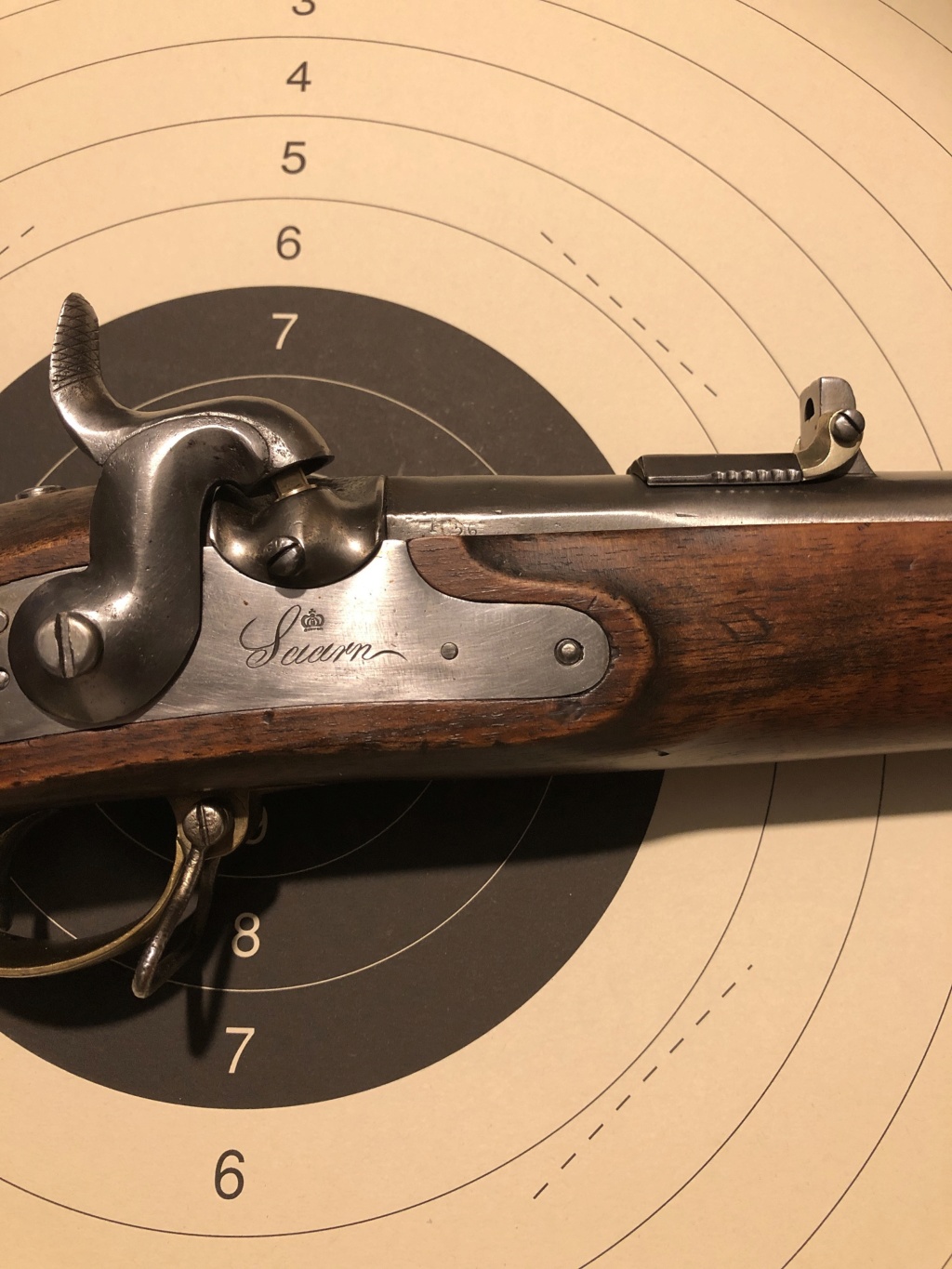

je vous présente mon petit dernier le fusil prussien modèle 1839/55 manufacture de Saarn
Il ne diffère que légèrement du M 1809 UM. La platine est lisse et incrustée dans le bois.
Le calibre est le même avec environ 18 mm pour les deux fusils pour ma part des balles recalibrées à 17.95 seront parfaites. Les nouveaux fusils 1839 ont été fabriqués dans les usines (à l’époque la Prusse) à Potsdam, Saarn, Dantzig et à Suhl.
Le fusil M / 39 a été modifié (rayé) en 1855 pour tirer des balles Minie y compris environ 80 000 fusils bien conservés du modèle 1809 UM. C'est pourquoi aujourd'hui il n'y a pratiquement pas de fusils modifiés M / 39 avec canon lisse et viseur arrière sur le marché des collectionneurs.
En 1841 , l'armée prussienne a adopté le nouveau modèle 1839. Les régiments prussiens de Landwehr l’utiliseront encore pendant la guerre contre l'Autriche en 1866
Longueur 144cm
Longueur canon 101 avec une chambre à combustion 5 Rayures en bonnes états
Vivement la reprise pour les essais en attendant quelques photos si certains ont des infos je suis preneur merci
Hausse rabattue
Hausse relevée
Je pense que c'est un pseudo ressort pour bloquer la baïonnette
L'embouchoir est bloqué avec un ergot sur le canon
Je n'ai pas encore les infos sur ces marquages
La platine est très proche de mon Podewills mais en plus grosse

Premiers essais de ce Prussien
12 Balles plomb mou Tirées sur appui avant... visée identique pour toutes 6 à 6 heure distance 50m
10 avec 3.20 de S2:
- 9 groupées entre le 6 et le 3
5 Balles brut de moule 18.03 qui descendent sans forcer mais avec la baguette
5 Balles recalibrées à 17.84 qui tombent au fond sans la baguette et pourtant pas d’écart significatif
-1 dans le 1 = coup de doigt
2 balles avec 3.40 de S2:
- 7et 8 dans le visuel
pas de recul le fusil est lourd et plutôt satisfait de ce premier tir
prochain essai avec 3.45 semaine prochaine à bras franc
10 avec 3.20 de S2:
