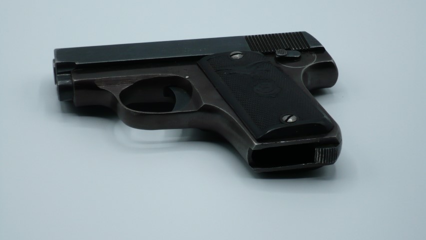

Bonjour, je vous joints quelques photos pour réclamer votre aide. Ce pistolet est surement de fabrication espagnole, mais quoi ?. L'arme à traversé l'Atlantique et c'est une connaissance qui en à hérité d'un oncle. Pas de chargeur (étonnant aux USA! mais il ne la pas eu). Aucune indication du calibre et pas de vrai marquage de fabrique!
Le E A, on pense que c'est : Arostegui Eulogio
Pour le autres marquages, c'est à vous

Re: RUBY ?
Ruby, je ne pense pas car à ma connaissance ils étaient en 7.65 alors que celui-ci semble être en 6.35.

Re: RUBY ?
Ça me parait "petit" comme taille, pour un RUBY ...
sans doute plutôt une copie de Baby Browning, ou quelque chose de ce gout là ?

Re: RUBY ?
D'abord : 6,35 mm vu le format ,ou 7,65mm ?
Les poinçons :
- Ecu avec X surmonté d'un heaume : Il apparaît le 9/07/1931 à Eibar après la chute de la Monarchie et l'avènement de la République.
- La lettre "N" dans le code lettrique espagnol correspondrait à l'année 1942,...mais j'ai un gros doute car après la fin de la Guerre civile espagnole (1936/39) seuls 3 fabricants sont autorisés pour les P.A ; Star,Astra et Gabilondo/Llama.
gsn-tir.e-monsite.com/medias/files/poincons-sur-les-armes.pdf
-Enfin "E.A" s'il peut correspondre à "Arostegui Eulogio" ;surtout connu pour ses versions "rafaleuses" de C96 dès 1931 ("Azul" et "Super Azul") peut aussi correspondre à "Echave y Arizmendi" lequel utilisait aussi ses initiales;dans un poinçon particulier de 1910 à 1936 (voir le lien ci-dessus à la fin)
A noter que chez Arostegui Eulogio (E.A) la dénomination "Azul" aurait aussi été utilisé sur un 6,35mm et deux 7,65mm dont un à chien exterieur in"le Grand Livre des Pistolets" Ian V Hogg-John Week éditions De Vecchi 1980 en France (1978 "Pistols of the World" pour l'édition originale)
P.S : Les auteurs US utilisent le terme "Eibar" pour ces types de pistolets 6,35mm/7,65mm qui me semble ;pour une fois plus juste que le terme "Ruby" qui;à mon sens; devrait être réservé à la commande française de 7,65 mm et à celles de ses alliés (Italie,Serbie...)

Re: RUBY ?
La carcasse c'est a dire la partie basse est en alu anodisé dirait-on ?

Re: RUBY ?
Merci pour votre contribution , je viens d'avoir les explications! D'abord, ce n'est pas EA (ce qui nous a enduit en erreur ) mais FA, pour Francisco Arizmendi. Une fabrication des années 1920. L'arme a été surement bien "travaillée" et ré-bronzée, surement pour lui enlever ce marquage et le faire ressembler à un Colt! Bref, finalement ils ne maquillent pas que les voitures!
Merci encore!
Merci encore!

Re: RUBY ?
..."Une fabrication des années 1920"....avec le poinçon "républicain" d'après Juillet 1931 ???? (Ecu avec "X" surmonté d'un heaume)El Pasota a écrit:Merci pour votre contribution , je viens d'avoir les explications! D'abord, ce n'est pas EA (ce qui nous a enduit en erreur ) mais FA, pour Francisco Arizmendi. Une fabrication des années 1920. L'arme a été surement bien "travaillée" et ré-bronzée, surement pour lui enlever ce marquage et le faire ressembler à un Colt! Bref, finalement ils ne maquillent pas que les voitures!

Re: RUBY ?
Whaouuu, encore un mystère! Ils ne devaient pas avoir de vrai modèle des années 1920 pour faire la photo et ils ont mis son plus "jeune frère", et n'ont pas percuté pour les poinçons?

Re: RUBY ?
..Ben ..avant Juillet 1931 le poinçon "X" a une couronne ..et après il n'en a plus (Un heaume à la place)El Pasota a écrit:Whaouuu, encore un mystère! Ils ne devaient pas avoir de vrai modèle des années 1920 pour faire la photo et ils ont mis son plus "jeune frère", et n'ont pas percuté pour les poinçons?
PS; sur pour la date du "poinçon républicain"?
En revanche ;comme je l'ai déjà dit; le "N" pour 1942 m'interpelle

Re: RUBY ?
Et aussi qu'il y a 2 vis qui maintiennent la plaquette, alors que sur la photo, elle n'est tenue que par1 et pas au même endroit. ce serrait un modèle bien après 31 mais avec le resta de vieilles carcasses "amenageés" ou "actualisées" à l’ère du moment?

Pour ce qui est de ton pistolet ,je m'étais focalisé sur les marquages en gros plan et du coup j'étais passé à coté du logo pas très visible figurant sur les plaquettes .
Or celui ci est interessant et il me semble distinguer le croissant de lune avec étoile et "Marca Registrada" que l'on retrouve sur les productions de F ARIZMENDI tout seul (1914/1936) ou associé y ZULAÏCA,GOENAGA....
Quand au volatile planant au dessus ????? ( "El Condor pasa" ......comme on dit vers Guernica ? )

Certes ,...au départ "Ruby" est une appellation propre à Gabilondo (G.U) comme pour d'autres fabricants :"Looking Glass" ,"Danton","Stosel" etc,etc
Le terme s'est ensuite étendu dans le langage commun à tous les autres fabricants d'armes similaires de 14/18 ,puis d'après et souvent en incluant au passage les 6,35mm et désignant toutes les fabrications basque d'automatiques "inspirés/simplifiés/aggrandis" du Browning 1906 . Il n'y a donc aucune règle établie, je note simplement que les auteurs US désignent ces armes "Eibar" ce qui me paraît plus juste.

Dans le livre de Juk, le pistolet de notre ami figure dans une page (p. 349) consacrée aux 7,65. Seule différence, il porte sur la glissière le même marquage que le "Roland" de la photo, avec en plus, devant les stries de préhension, un logo représentant, dans un cercle, un policier braquant une arme. La lettre-code pour la date est "C" (1929).
Il est possible qu'Arizmendi (s'il s'agit bien de ce fabricant), ait livré à la demande des armes "en blanc" destinées aux armuriers désirant y apposer leur marquage, chose courante à l'époque, on le voit chez nous avec Unique ...
