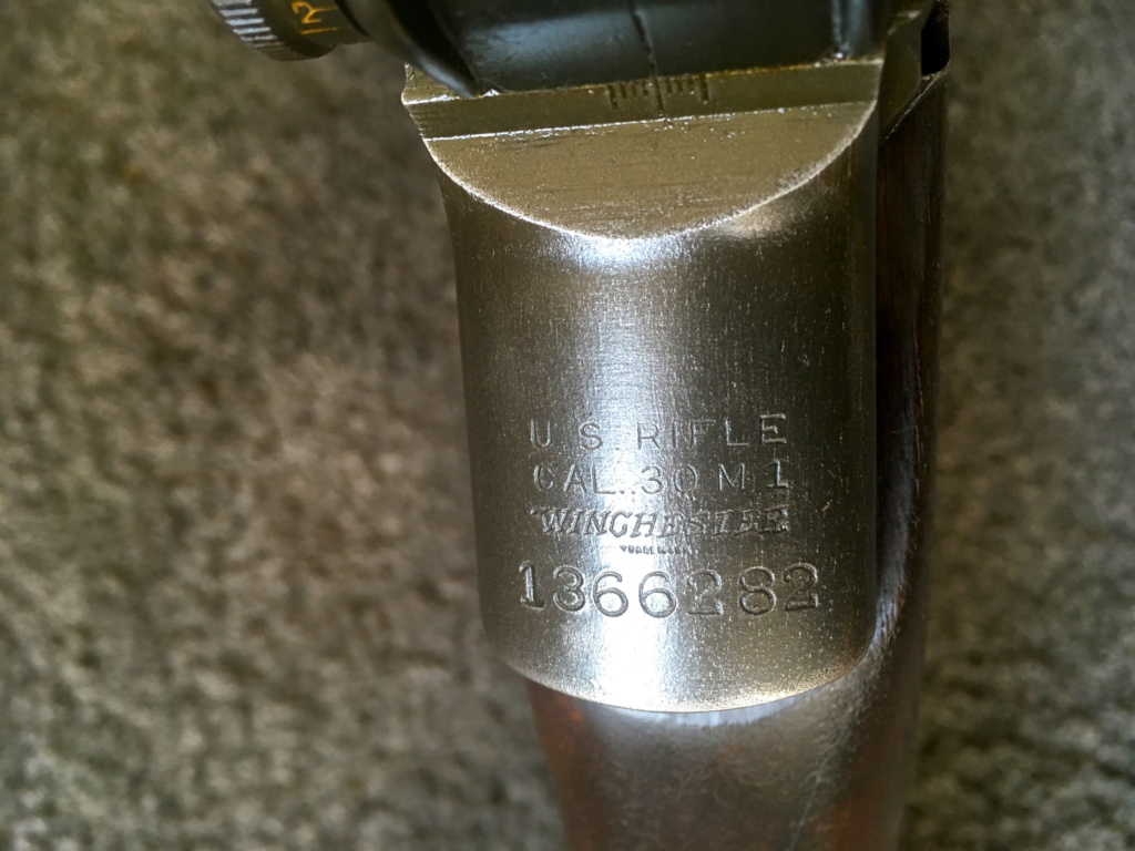

Mon Garand de chez Winchester Img_4710
C'est bien un WINCHESTER, c'est marqué dessus,  comme le ...
Mon Garand de chez Winchester Img_4711

Le bois de ton arme est une production Springfiled Armory du début des années 50. Le melting pot du Garand à l'image de se que l'on connait pour les carabine m1.
Le contrôleur s'appelait James L Guidon ça ne s'invente pas d'ou les initiales JLG, il a officié de 1950 à 1953.

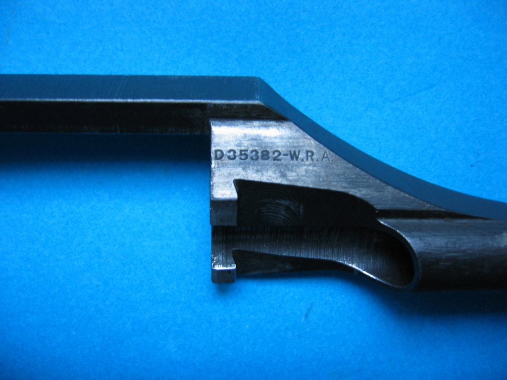

Au sujet du guidon les fabrications Winchester avaient des oreilles de protection du point de mire plus évasés que chez Springfield.

Merci pour vos lumières, je me doutais que c'était un remontage en l'achetant, mais il a une gueule !
Merci Laurentsix pour tes lumières sur la crosse. On détermine le fabricant par rapport à l'inspecteur ?

coolguy a écrit:Merci Laurentsix pour tes lumières sur la crosse. On détermine le fabricant par rapport à l'inspecteur ?
Ben non...aux initiales: SA = Springfield Armory...
Bien beau fusil, qui semble en très bon état, comme la plupart des rechambrés que j'ai pu voir.
J’ai vu ensuite la bêtise de ma question : SA  lol1

Pour winchester tu aurais: WRA  (Winchester repeating Arms) le cartouche de l'ordonnance U.S plus les initiales du contrôleur, ici sur la photo G.H.D,  Guy. H. Dewry, qui a d'ailleurs sévit sur plusieurs pétoires U.S dont les 1911, carabine m1, Browning aussi. Il y eu successivement trois contrôleurs différents chez Winchester pendant les années de production chez ce fabricant.
Mon Garand de chez Winchester Wraghd10

Message  feder504 Mar 14 Avr 2020 - 19:07
L'arme a de l'allure, mais ça reste un remontage ... S'il est destiné au tir et s'y comporte bien le reste est secondaire ...
Toutefois, si son "op rod" (levier d'armement) a gardé la longueur d'origine de son tube (382 mm de l'avant à la base du levier d'armement) malgré la modif 30-06 CC qui en principe l'ampute de 2,54 mm, s'il n'a pas reçu la "clearance cut"* et si le marquage est "D3582 3 SA" et pas un autre, tu peux lui donner un look un peu plus Winchester en l'échangeant contre l'op rod d'origine qui va bien, marqué "D3582-W.R.A.", avec la face externe du logement de tenon biseautée qui le caractérise ...
Il se trouve que - hasard extraordinaire - j'ai une telle op rod dispo ................ cheers
Mon Garand de chez Winchester 00000-58
Mon Garand de chez Winchester 00000-59
... sait-on jamais ... Wink
Autre chose, j'ai vu sur des sites US des clips de Garand astucieusement aménagés pour recevoir 2 x 2 cartouches (2 de chaque côté) ... je ne pense pas que cela soit compatible avec la course limitée de l'élévateur des 2 + 1, mais je signale ... cela sert peut-être aux chasseurs ?
* "clearance cut" : petite découpe semi-circulaire à la base de la tige de manœuvre, entamant le marquage et la base de la tige (WWII modifiée), ou présente uniquement sur la jointure, sans entamer la tige (d'origine sur les Garand d'après-guerre). La WRA étant WWII d'origine, elle ne l'a pas.
Nombre de messages : 8653
Mon Garand de chez Winchester Empty Re: Mon Garand de chez Winchester
Message  coolguy Mar 14 Avr 2020 - 19:16
Alors là Monsieur feder vous m’en demandé beaucoup au vu de mes piètres connaissances...
Donc il faut que je démonte pour voir le levier d’armement et son marquage ?
Cette modification (avec la pièce winchester) améliore t’elle le fonctionnement ?
J’ai compris que le rechambrage conduit au raccourcissement du canon et que donc il aurait fallu raccourcir le reste (l’oprod ?) ?
C’est bien cela ?
Pour les clips, les miens sont des deux plus deux. Et cela fonctionne.
coolguy
coolguy
Nombre de messages : 686
Localisation : Île de France
Message  feder504 Mar 14 Avr 2020 - 19:34
C'est ça ...
Cela n'améliorera pas le fonctionnement semi-auto si ton op rod est raccourci, au contraire, un op rod d'origine va arriver sur le trou évent et gêner la prise de gaz ...
... mais tout heureux à l'idée d'un échange éventuel, je suis parti en ayant dans l'idée que ton Garand était à répétition manuelle, alors qu'il est en semi-auto ... Embarassed ... j'arrête de boire ... demain.
Du coup, mon message est sans objet ... je le laisse à titre info pour ceux qui cherchent un op rod WRA d'origine, afin qu'ils piquent les photos pour illustrer leurs demandes. salut
Et pour répondre à ta question, oui, si la modif .30 CC a été bien faite, le tube de l'op rod a été raccourci par l'avant, autant que l'arrière de la chambre (1/10", soit 2,54 mm).
