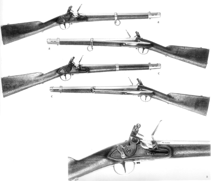

l'autre carabine
carabine de hussard M 1798 - Husarenkarabine ( avec la platine Système Unterberger) la premiere platine a une "dent"
si vous avez besoin de plus d'informations, demandez!

pour ce qui concerne la carabine des hussards , la " HUSARENKARABIINE " les éléments que tu nous donnes nous permettent de constater que c'est bien un modèle 1798 ce que nous pensions tous ...mais plus tardif que le modèle 98 car la platine est bien du modèle et système Unterberger et elle ne comporte pas de "crochet de sécuritè" (je suppose que c'est le système que vous dénommez "à une dent" ) et le chien n'est pas à corps plat mais à corps rond comme sur le schéma que tu nous produit .
la platine ressemble fort à nos platines 1777 .
- grâce à tes informations j 'ai constaté une autre différence à cause du pontet de mon arme qui n'est pas du modèle 98..
en effet ce pontet a du être remplacé pour diverses raison (de "casse" ou de modernisation comme sur les modèles postérieurs pour des raisons de meilleure préhension concernant les armes courtes destinées à la cavalerie ...? .. )

Merci de m'avoir appris la terminologie française des armes anciennes!!!!!! "crochet de sécuritè" -
la difficulté est de s'exprimer avec la terminologie technique correcte, merci encore et veuillez me corriger quand j'ai tort d'écrire en français!
retour aux armes:
exactement, le système Unterberger est très similaire au modèle français de 1777, il a été copié par presque toutes les armées car la France a inventé un excellent système.
en ce qui concerne les fusils ou les poistoles autrichiens, il est facile de trouver des pièces changées, les Autrichiens étaient toujours avec peu d'argent et recyclaient tout ce qu'ils pouvaient.
En fait, il est difficile d'avoir des armes autrichiennes parfaites à partir d'Arsenale sans "variations"
J'ai moi-même un jagerstutzen avec le cross plus gros et les différents pontets
