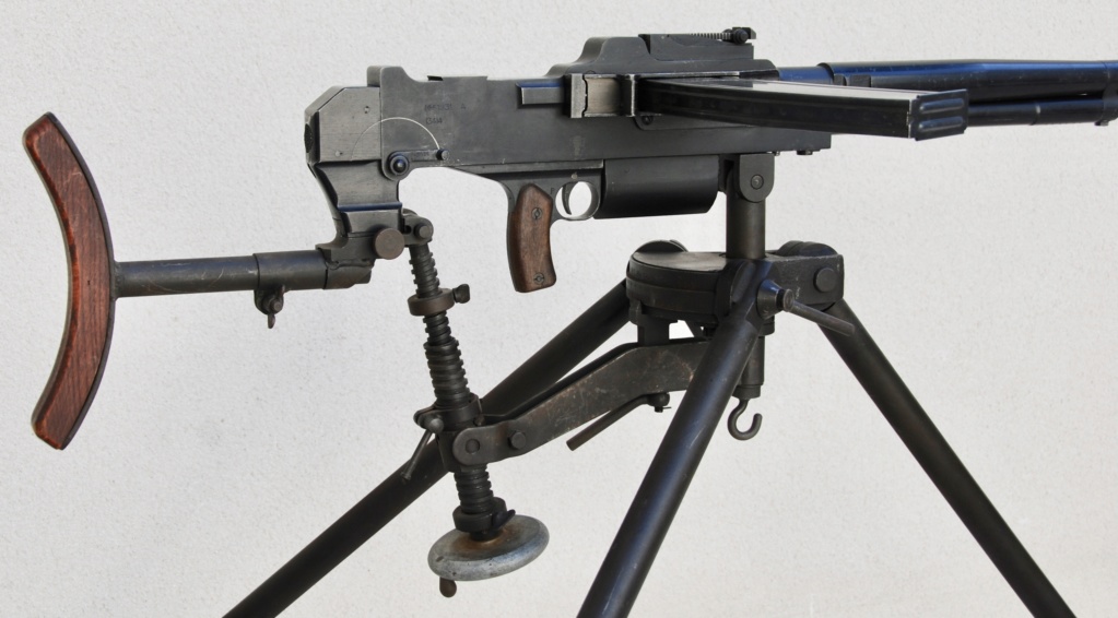

Pour faire suite au post de notre ami jp3z concernant l'armement monté sur les VLR DELAHAYE (j'ai inséré dans son post l'affût piédestal spécifique "MK52" avec les deux armes qu'il est censé recevoir) dans les années 50 je vous présente un peu plus en détail la mitrailleuse "mac 31A2" que l'on peut voir sur nombreuses de ces photos.
Cette machine n'a été produite qu'à 1000 exemplaires à partir de 1946 pour les modèles construits neufs car la" A1" est quant à elle montée avec des boitiers de type" C "de stock mais à ce jour je n'ai pu observer que des" type "A1" avec le marquage original "C" rayé et suivi du" A "
Je ne sais pas si pour le type "A2" des boitiers de type "C" ont été utilisés (je ne pense pas) car le peu que j'ai pu voir étaient toutes des machines neuves bien marquées au modèle définitif (voir photos ci-jointes)ce qui me laisse penser que cette version n'a été faite qu'en neuf d'où cette petite production!
il est à noter tout de même que les boitiers de "A1" et "A2" sont exactement les mêmes et seule la modification pour recevoir le chargeur plat fait la différence puisque le téton recevant le chargeur rond est dévissé et remplacé par l'écrou tenant la fenêtre modifiée comme on peut le voir sur les photos.
Cette arme, malheureusement , a vite été détrônée par ce qui allait devenir l'arme automatique par excellence de l'armée française la "AA52".
La machine est présentée sur l'affût" Mle 45" pouvant indifféremment recevoir la "A1" et la "A2" même si dans les notices dédiées à ces machines on attribue toujours la "A1" sur l'affût "Mle45" et la "A2" sur l'affût "US MF53" mais les photos de terrain prouvent bien le contraire.
il serait intéressant de pouvoir concentrer toutes les informations de chacun car rien n'a été fait dans aucun ouvrage sur ces mitrailleuses Reibel et notamment les "A1" et les" A2".
Je posterai par la suite le FM...
Cdt
Professeur

Merci pour ces belles photos d'un matériel rarement rencontré !

Merci à moselle57 pour cette précision mais je me suis mal exprimé car les boitiers ,qu'ils soient pour A1 ou A2 ,sont exactement les mêmes mais je n'ai jamais vu de boitiers marqués soit A1 ou A2 mais A tout court et je ne sais pas si cela a existé avec la dénomination exacte correspondante!
Pour la photo de jp3z il s'agit bien d'un affût MF53 et ce montage est à l'inverse de ce que dit la notice à savoir type A1 sur affût Mle 45 et A2 sur affût MF53 donc cette photo est comme celle que j'ai mis plus haut inversée mais bien de terrain!

oui la A2 est vraiment la version légère et pour continuer les divers essais de transformation de la type C en FM avant guerre mais sans suite , c'est à partir de 1946 que ce projet à revu le jour avec la A2 car sans la contrainte du poids du chargeur tambour de la A1 (ou de la type C) qui tentait à alourdir la machine d'un seul côté avec pour seul compensateur la poignée puisque l'arme était équipée d'un bipied.
J'ai eu la chance d'acquérir un de ces essais de FM à base de A2 avec la même crosse que les essais d'avant guerre par contre je n'ai jamais vu aucune photo le représentant!
Si toutefois quelqu'un peut palier à cette lacune...!

Je n'ai jamais vu un tel dispositif, ni même en doc . Celui pour le tir à terre présenté dans le LOMBARD ( pour MAC31 C) présente un crosse décalé. C'est une belle pièce sans doute d'essai, par ailleurs la mise en place d'un bipied de FM nécessite une rainure dans le canon pour laisser place à la goupille.(configuration jamais vue sur une A2).
En qui est la crosse, alliage ou acier phosphaté ? (on dirait en acier construction mécano-soudée).

oui le canon possède une rainure pour le passage de la goupille de fixation du bipied.
Cette crosse est en acier soudé du même style que le trépied Mle 45 et phosphaté.
