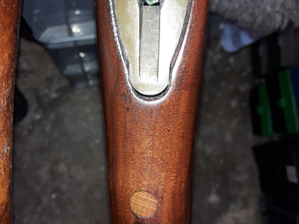

Caudron a écrit:Bonjour gigi79,
ne le prends pas mal mais pour moi cette crosse est plus que suspect, pourquoi? La crosse type C est une exception sur le 1903 A3 d'époque, d'ailleurs, dans le Brophy elle est dite "optional" sur les A3 Remington. Par ailleurs, la photo illustrant le modèle de crosse type C fabriqué par Remington montre un talon beaucoup plus franc et saillant et un busc bien plus marqué que sur celle-ci, qui ressemble effectivement à celle d'un Garand. Ensuite, la surface du bois ne montre ni les ondes d'usinages ni les rayures de ponçage, que l'on trouve sur les crosses des 1903 Remington "de grenier", et quand on sait que le A3 "bénéficiait" de toutes les "améliorations" destiné à accélérer la production, il est difficile de croire qu'ils aient pris plus de soin pour la finition des crosses alors qu'ils s'ingéniaient à réduire le nombre d'heures nécessaire pour fabriquer un fusil. Je ne me prononcerais pas sur les marquages en eux-même mais je les trouvent bien trop francs et net pour leur 80 ans. Impossible qu'en près d'un siècle le bois n'ait pas absorbé suffisamment d'humidité pour, sinon les effacer, tout au moins les atténuer.
Bref, pour moi, si le canon, le boitier et les parties métalliques sont bien pur jus Remington, la crosse me semble être une re-fabrication d'après-guerre, peut-être ancienne.
Un détail permettrait d'en savoir plus, peux-tu mettre une photo de l'arrière du boitier en vue de dessus? Je voudrais voir la jonction entre le bois et la queue du boitier.
Cordialement,
JP
Bonsoir les confinés...
En ce qui concerne la crosse, j'ai achetée à Ciney, il y a quelques années, une crosse de type C ( Type 13) nue et sans aucun marquage, mais presque à l'état neuf de stockage, sauf quelques traces de rouille sur les renforts métalliques.
Cette crosse comme celles de type "scant" vendues par ce marchand hollandais (Westland*nl)  bien connu des amateurs d' EB provenait de Grèce a été fournie à ce pays dans la cadre de l'aide militaire de l'Ouest suite à la tentative de prise de pouvoir par les communistes qui a conduit à la guerre civile.
Les marchands grecs ( Barret 82 etc...) ont saisi l'occasion et mis sur le marché quantité de matériel fournis par l'Ouest, dont les fameux ponchos USMC et quantité de pièces détachées pour 1903A3  ( Canons, verrous, ressorts, extracteurs, percuteurs, garde main, protège guidons) bien souvent dans leurs cartons d'origine.
Après un petit bain au St Marc et un traitement à l'huile de lin, ma crosse est en tous points semblable à celle présentée ici. marquages bidons exceptés… ceux ci sont disponibles sur EB.
Le papier qui va bien est disponible sur demande

A gigi79: Tant mieux,tu as bien compris que j'essaye d'être constructif Wink . Sur ta photo on voit clairement que l'espace entre l’extrémité arrière du receveur et le bois est inférieur à ce qu'on trouve sur les bois d'époque. Brophy explique (je ne sais plus où dans son bouquin) qu'après que des fissures de crosse aient été constatées, une modification consistant à dégager largement la queue du boitier en entaillant le bois trop large de manière à empêcher qu'elle ne fasse "coin" lors du recul. Cette modification avait été validée dans l'entre deux guerre, donc bien avant la seconde guerre mondiale. Je vais faire une photo de mon 1903 Remington et essayer de la poster pour te montrer.
A Pocomas: pourrais-tu, je te prie, faire la même photo que gigi79 pour comparer? Ce serait encore mieux, puisque, si je ne m'abuse 1943=1903A3, ou est-ce un 1903 "altered" avec pontet en tôle?

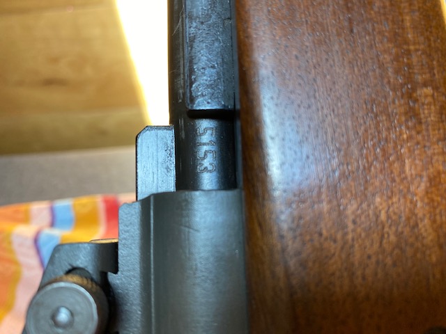

Voici les photos que je voulais te montrer gigi79:
Ci-dessous les marquages bien fugaces de mon 1903 Remington 3 029 *** , pas de  trace d'un marquage RA et canons du cachet de l'ordnance s'affinant vers la bouche.
Mon 1903 A3  - Page 2 20200313
Ceux, bien plus nets du 1903 Remington 3 034 *** (à l'état d'épave mais que j'ai l'intention de faire remonter pour mon fils), là non plus
pas de marquage RA et canons nettement plus fins à la bouche
Mon 1903 A3  - Page 2 20200312
Là le détail de la mise ne bois du mien, il y a un espace de plus d'1mm autour de la queue du boitier. Le tourillon que l'on voit est un stigmate d'une réparation ancienne faite à la colle de peau, cheville carrés et clous laiton. Ce fusil provenant d'un parachutage dans le Vercors, la crosse à probablement été cassé à l’atterrissage du container. J'ai dû refaire le travail correctement avec un tourillon de 25mm dans le canal de l'huilier  claveté par le tourillon de 10mm que l'on voit et à la colle polyuréthane pour qu'il soit tirable. J'aurais pu changer la crosse, mais c'est la sienne et comme j'ai pu la sauver...
Mon 1903 A3  - Page 2 20200310
Là le détail de l'ajustement boitier/bois sur le "projet" pour mon fiston:
Mon 1903 A3  - Page 2 20200311
On y voit bien là aussi un espace entre le bois et le receveur.

Message  feder504 29/3/2020, 12:24
Si, sur ton 3 029xxx, les "xxx" sont supérieurs à 316, il date de mars 1942, tout comme celui de ton fils, d'où la marque du contrôleur Roy L. Bowlin, qui a laissé sa place à Frank J. Atwwood (FJA) le 15 juin 1942.
Les lettres "RA" ont été rajoutées vers la mi-43 sur les crosses Remington pour les distinguer de celles de Smith-Corona.
Les logos de l'Ordnance de tes 03 sont ceux qui auraient dû être présents sur le A3 de notre ami. À bien y réfléchir, ce marquage est faux. De plus, la finition de cette crosse ne correspond pas à celle que l'on trouve sur les armes de l'époque, dénotant une intervention assez récente destinée à embellir la pièce, bien dans le style de R...y ou de l'un de ses disciples ...
P. R...y était un marchand parisien bien connu pour sa (relative) dextérité - et surtout sa remarquable constance - dans la "restauration" des marquages des bois ... Ceux qui comme moi l'ont suivi dans les bourses durant plus de 30 ans ne se laissaient pas avoir, mais ses "produits" sont maintenant dans le circuit pour longtemps ! Son fils a repris la tradition familiale ...
Les crosse type "C" de la WW2 n'ont pas exactement le même profil que celles d'avant, elles ont une ligne plus épaissie ("fatter") et sont moins bien finies.
Ce type de crosse et celles du type "scant" ont été fabriquées en grand nombre et ont servi après guerre à équiper les armes passant en révision.
Remington a reçu des crosses de Springfield Armory et de Keystone Co., on les identifie à la présence d'un "S" ou d'un "K" dans le renfoncement du levier de sûreté.
Outre le Brophy, classique des classiques, je conseille aux aficionados du 1903 l'ouvrage - moins onéreux - de Bruce N. Canfield, "'03 Springfield Service Rifle", paru chez Mowbray en 2004. C'est du condensé, avec des photos meilleures que celles du Brophy, et surtout de bons gros-plans.
A+ salut

Message  Caudron 29/3/2020, 14:38
Bonjour feder504, c'est tout à fait ça,  Mon 1903 A3  - Page 2 3361380237   ces deux fusils là faisaient partie du lot commandé par les anglais à l'automne 1941 et livré au printemps 1942. Stockés par eux, puis finalement parachutés en France car chambrés dans un calibre pas standard dans les forces du Commonwealth.
Le mien a encore les "finger grooves" (ou rainures de préhension pour teufelhund) le "projet" du fiston en est déjà dépourvu.

Message  Peble 30/3/2020, 21:36
Il semble que GIGI ne soit pas le seul à avoir fait (un peu trop) confiance à un pro..
J’ai la copie de son 1903 avec des marquages similaires. Si je ne me trompe pas le boitier
Serait de juillet 43 et le canon de juillet 44.
Voici qq photos.
Merci pour vos savoirs et vos retours expériences a tous, c’est toujours un plaisir a la lecture.
Mon 1903 A3  - Page 2 Img_5011
Mon 1903 A3  - Page 2 Img_5010
Mon 1903 A3  - Page 2 Img_5111
Mon 1903 A3  - Page 2 Img_5112
Mon 1903 A3  - Page 2 Img_5012
Mon 1903 A3  - Page 2 Img_5013

Mon 1903 A3  - Page 2 Empty Re: Mon 1903 A3
Message  Peble 30/3/2020, 21:49
Ah oui en cherchant la date de fabrication de mon 1903 je suis tombé sur ça :
RA3 3855344 RA 7-43 RA, boxed FJA, ord-stp, OG (CSP 4/06)
si quelqu'un peux m'aider.
