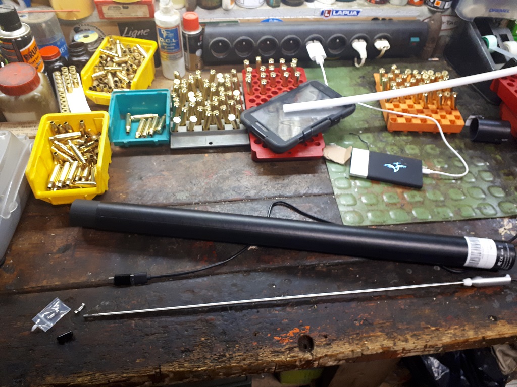

A peine une semaine entre la commande et la réception du dernier endoscope TESLONG !
Livré par DHL, il faut compter 36 € supplémentaires de frais de dédouanement et de TVA, pour un coût total d’environ 110 €.
Le petit dernier de chez TESLONG : l'endoscope NTG100H 0110
Il est livré dans un tube en carton rigide permettant de le stocker « en sécurité ». Tout comme le modèle flexible, il comporte une prise multi-USB et une molette de variation de l’intensité des leds. Trois miroirs à 45° font partie du lot. En les vissant ou en les dévissant à l’extrémité du capteur, on fait la mise au point de l’image. Un capuchon plastique permet de protéger le tout lors du stockage.
Le petit dernier de chez TESLONG : l'endoscope NTG100H 0210
La tige rigide fait 54 cm de long, soit 4 cm de mieux que le modèle Lyman. C’est cependant insuffisant pour vérifier l’état de la chambre et de la prise de rayure de certaines armes semi-automatiques donc l’accès par la chambre est difficile et le canon trop long (avantage à l’endoscope flexible).
La tige est graduée sur toute sa longueur, ce qui permet de repérer un endroit précis à l’intérieur du canon ou d’en déterminer son pas de rayures.
Le petit dernier de chez TESLONG : l'endoscope NTG100H 0310
A l’usage, il convient de régler correctement le miroir à 45° pour faire la mise au point en fonction du diamètre intérieur du canon.
Je n’ai pour le moment testé cet endoscope qu’avec mon téléphone portable Samsung S5 sous Android. Dès le branchement de l’endoscope, celui-ci est identifié par le portable et l’application TESLONG HD Camera aussitôt lancée.
L’image est effectivement en haute résolution, ou en tout cas dans une résolution suffisamment importante pour permettre une bonne exploitation des images. La qualité est tellement bonne que la moindre imperfection est facilement identifiée.

Reçu le modéle TESLONG  Very Happy En effet c'est bluffant  , essayer de suite dans le canon de ma REMINGTON 700 plein de traces
d'encuivrage  ; il va falloir jouer du produit dont le nom m'a encore échappé  Wink
Ca promet pour le canon du MOSIN et autres vielles grand meres qui sont surement en moins bon état que la 700 Embarassed

Je m'en suis servi pour nettoyer une winchester qui commençait à s'emplomber : endoscope -sans miroir- stoppé quelques cm dans le canon avant la chambre, on a une vue panoramique sur la prise de rayure, et on voit très bien les petits dépôts de plomb. Le plus dur a été de trouver le grattoir en laiton qui veuille bien aller partout. J'ai fait tel le toubib à l’hôpital avec ses instruments de pointe (pas besoin d'atmosphère stérile, mon sous-sol suffit).
Le petit dernier de chez TESLONG : l'endoscope NTG100H 168
