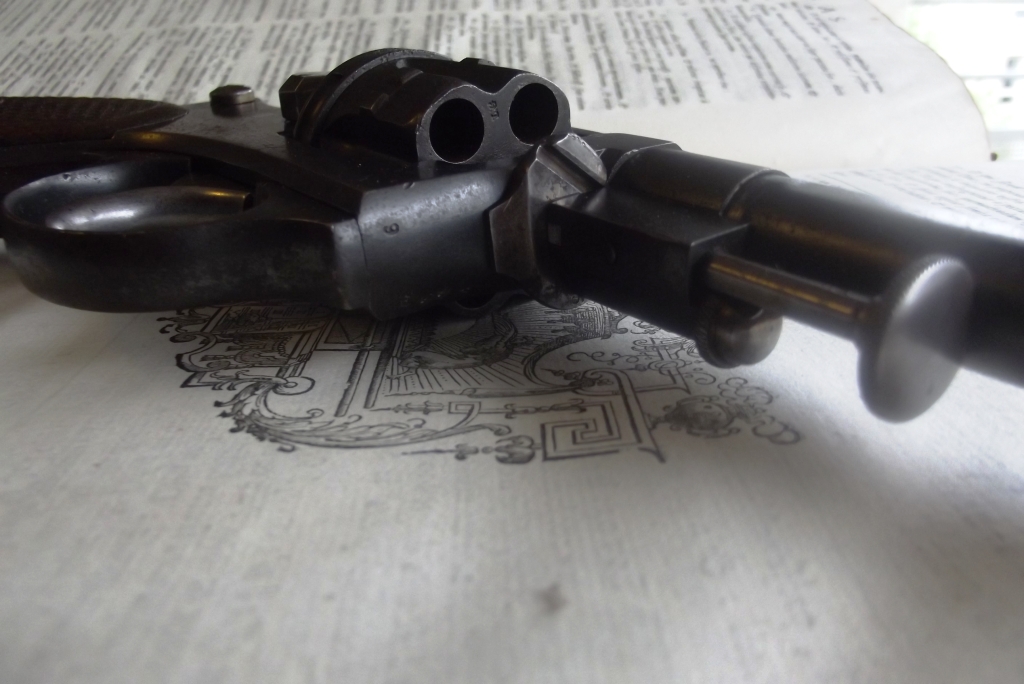

Je me permets de vous présenter un revolver 1892 civil, fabrication St Etienne.
Il a beaucoup été utilisé, plaquettes usées (restaurées depuis), rayures sales mais est complet et en bon état relatif.
Peut être aura t'il droit un jour à une restauration.

Message  Quentin1873 Lun 2 Mar 2020 - 14:08
Variante très sympathique du modèle 1892.
C'est un modèle dit "civil" (fabrication pour le marché civil), de la manufacture d'armes de St Etienne!
Le mien (ici, avec un modèle 1887):
REVOLVER 1892 Civil. (1) 20190911
- revolver modèle 1887 civil de la Manufacture d'Armes de Saint Etienne (modèle 1889/90, Lamure & Gidrol, pour la Manufacture d'Armes de Saint Etienne)
- revolver modèle 1892 de fabrication civile (Lamure & Gidrol, pour la Manufacture d'Armes de Saint Etienne, fabrication d'avant 1896)
On retrouve les poinçons de la manufacture d'armes de St Etienne (avec les palmettes), mais pas de marquage sur la carcasse.
Les côtes sont différentes des modèles militaires. On le voit bien sur le votre, où la forme diffère légèrement d'un modèle purement réglementaire.
Le mien à été enterré pendant la 2e guerre mondiale (d'où son état...). C'était celui de mon arrière grand père.
Quelques infos sur le modèle réglementaire: https://www.revolver1873.fr/revolver-1892-saint-etienne.php

:Hi !:Une 'tite précision:
Les seuls "92 civils"" sortant de la MAS (Manufacture d'Etat) que je connaisse sont sortis ...en pièces détachées ;c'est à dire des pièces refusées car hors-cotes. Ces pièces étaient récupérées/vendues (?) à des entrepreneurs privés qui au prix de nombreux ajustages assemblaient des armes complètes d'aspect identique aux règlementaires mais dont l'interchangeabilité des pièces n'étaient pas garantie.
Est ce le cas de celle ci ou s'agit il d'une confusion;fréquente;entre :
- La MAS Manufacture d'Armes de St Etienne firme d'Etat
- La Manufacture d'Armes et cycles de St Etienne firme privée qui a vendue de nombreuses copies ou versions du Mle 1892 et des productions de Lamure & Gidrol ?

Message  Quentin1873 Lun 2 Mar 2020 - 21:16
@EKAERGOS
Non, il s'agit bien de la Manufacture d'Armes et Cycles de St Etienne.
Le poinçon sur le canon et le barillet ressemble à ça:
REVOLVER 1892 Civil. (1) Poinco10
Pour le mien, c'est bien une fabrication Lamure&Gidrol, pour la Manufacture d'Armes et Cycles de St Etienne.

Message  Quentin1873 Mar 3 Mar 2020 - 8:29
En fait, au niveau des noms de la manufacture civile, c'est un peu plus compliqué que ça.
Mon revolver de type 1892 à bien été fabriqué par la Manufacture Française d'Armes de Saint Etienne, différente de la MAS (Manufacture d'Armes de Saint Etienne, manufacture d'état).
Voici les différents noms de l'entreprise, et leurs dates:
- "Manufacture Française d'Armes et de Tir" ??? - 10/11/1887
- "Manufacture Française d'armes de Saint Etienne": 10/11/1887 - 1901
- "Manufacture Française d'armes et cycles de Saint-Etienne": 1901 - 1911
- "Manufrance": 1911 - 1985
(sources: https://www.revolver1873.fr/1873-civils.php#poincons-manufrance )

:Hi !:Selon le HS n°3 de la Gazette (GdA) sorti fin 1997 l'adjonction des "Cycles" dans la raison sociale daterait de 1896 Question Question Question
Les "92 civils" fabriqués avant 1896 porteraient selon les auteurs la mention sur le dessus de la carcasse:
"MANUFre FRANse d'ARMES  ST ETIENNE"
De même d'après les n° recueillis les auteurs  estiment à +/- 20 000 exemplaires la quantité fabriquée avant 1901 qui voit l'apparition du modèle "Acier Forgé St-Etienne"

:Hi !:Ce poinçon est celui du BE (civil) de St Etienne pour les armes fabriquées à St Etienne.
Pour l'attribution à L&G et à la Manuf il faudrait un peu plus de détails sur les marquages s'il y en a,pour le détail voir le HS n°3 de la Gazette ou dans des ouvrages plus récents car il date de fin 1997.

Message  Quentin1873 Mer 4 Mar 2020 - 10:03
Je pense aussi que la chronologie des noms est bonne.
Pour preuve, mon 1887:
marquage sur le dessus de la carcasse:
REVOLVER 1892 Civil. (1) Revolv15
marquage "LG" sur l'avant du barillet:
REVOLVER 1892 Civil. (1) Revolv16
On retrouve aussi le marquage avec les palmes de St Etienne sur le barillet et le canon:
(voir https://www.revolver1873.fr/revolver-1887.php )
Quand au 1892, il possède le marquage de St Etienne avec les palmes, mais pas de marquages de la manufacture.
De mémoire, il y a des initiales sur l'avant du barillet aussi, mais il faut que je le ressorte pour savoir lesquels.
