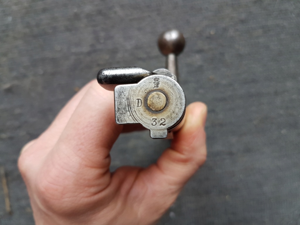

Message  byf44 Lun 03 Fév 2020, 20:29
Salut tout le monde,
on m'a montré ce qui me semble être un beau G88. Il m'intéresserai mais malheureusement je n'y connais rien du tout.
J'ai pu voir qu'il est régimenté sans savoir comment déchiffrer, la hausse à pris un coup et elle n'est pas au numéro, il y a une enture propre sur le bois et il est modifié pour la la balle S.
Pouvez vous m'en dire plus avec les photos que j'ai faites.
Quelle est aussi cette drôle de planchette sur le pontet qui bouche le trou de sorti de clip.

Message  oxi81 Lun 03 Fév 2020, 20:33
Le marquage régimentaire c'est le 12ème régiment d'infanterie, 11ème cie, arme N°196.
Sinon, c'est une production de la firme privée Loewe de Berlin en 1890.
Le petit capot dessous est une amélioration destinée à empêcher les crasses de rentrer dans le mécanisme. Si je me souviens bien, ça a été adopté en 1905.

Message  Njg1 Lun 03 Fév 2020, 20:40
Hello,
Daccord avec droulz, pour moi aussi cette plaque en tole est apposée en meme temps que la modification pour la balle S, le clip utilisé devenant celui du systeme 98
Njg

Message  Pâtre Lun 03 Fév 2020, 21:05
C'est bien un clip original, destiné à alimenter un KG'88.
C'est plus pas mal de l'avoir, c'est pas très courant, ça se vend des tarifs invraisemblables, & les repros sont mal foutues! (& fonctionnent mal, ou pas du tout...)
Pour la plaque de fond de magasin, c'est comme chez Jacques Martin: tout le monde a gagné! Very Happy
=> entre l'utilisation du originelle du système avec doigt élévateur & usage du clip Mannlicher & l'utilisation de lame-chargeur type G'98 & modification du système d'alimentation, il y a plusieurs variations.
- comme ici: basique. Chargement des cartouches une-à-une. Pas d’installation du guide pour les lame-chargeurs (& donc, pas d'usage de celle-ci). Par ailleurs: pas d'échancrure du boîtier pour la balle pointue.
- le mien a toujours le doigt élévateur du système Mannlicher, le fond est bouché par la fameuse petite plaque, & le guide pour lame-chargeur a été installé.
- dernière modification: en plus de boucher le trou d'évacuation des étuis, la plaque de fond de magasin comporte un ressort & un petit disque, qui remplacent le doigt élévateur du système Mannlicher. Et là, on doit avoir systématiquement le guide pour lame-chargeur.
Pour l'exemplaire présenté, vu que tu as un clip ok, je conseillerais de ranger la petite plaque de fond de magasin, & d'utiliser le clip! Wink
'tite remarque: les KG'88 "pas passés par l'Empire Ottoman sont pas courants, & plutôt recherchés.  Wink
(moi, je préfère l'exotique!  tongue )

Message  oxi81 Lun 03 Fév 2020, 21:31
C'est pourtant simple.
- Quand le Gew.88 n'a pas reçu le guide-lame 98 par soudure sur le boitier, la petite plaque ne sert que de protection anti-caca (il faut la retirer pour utiliser le fusil et permettre au clip Mannlicher de tomber en fin de tir).
- Quand le fusil a reçu la modif avec guide-lame 98 soudé, on peut la laisser en place tout le temps.
En aucun cas, le ressort et le disque de cette plaque ne servent à élever les cartouches, il est trop faible.
Je pense que ça ne sert juste qu'à bien maintenir la petite plaque en place.

Message  Verchère Mar 04 Fév 2020, 03:07
Je n'ai pas de G88 mais j'ai eu l'occasion d'étudier ça.
Il me semble que le molasson ressort à boudin est organisé pour appuyer sous le clip, et non dans le clip, et que par conséquent il ne pousse pas les cartouches, mais le clip.
Ce qui permet d'utiliser le magasin (Mannlicher) sans enlever la plaque (qui tient bien, normalement) : une fois le clip vide on fait comme si on voulait éjecter un clip entamé, on pousse le verrou de chargeur. Et le clip monte, ou saute comme un clip de Garand (sauf que c'est pas automatique et qu'il faut manoeuvrer le verrou).
Et quand on a une plaque de fond mais pas le ressort ... ne serait-ce pas parce-que le ressort manque ?
