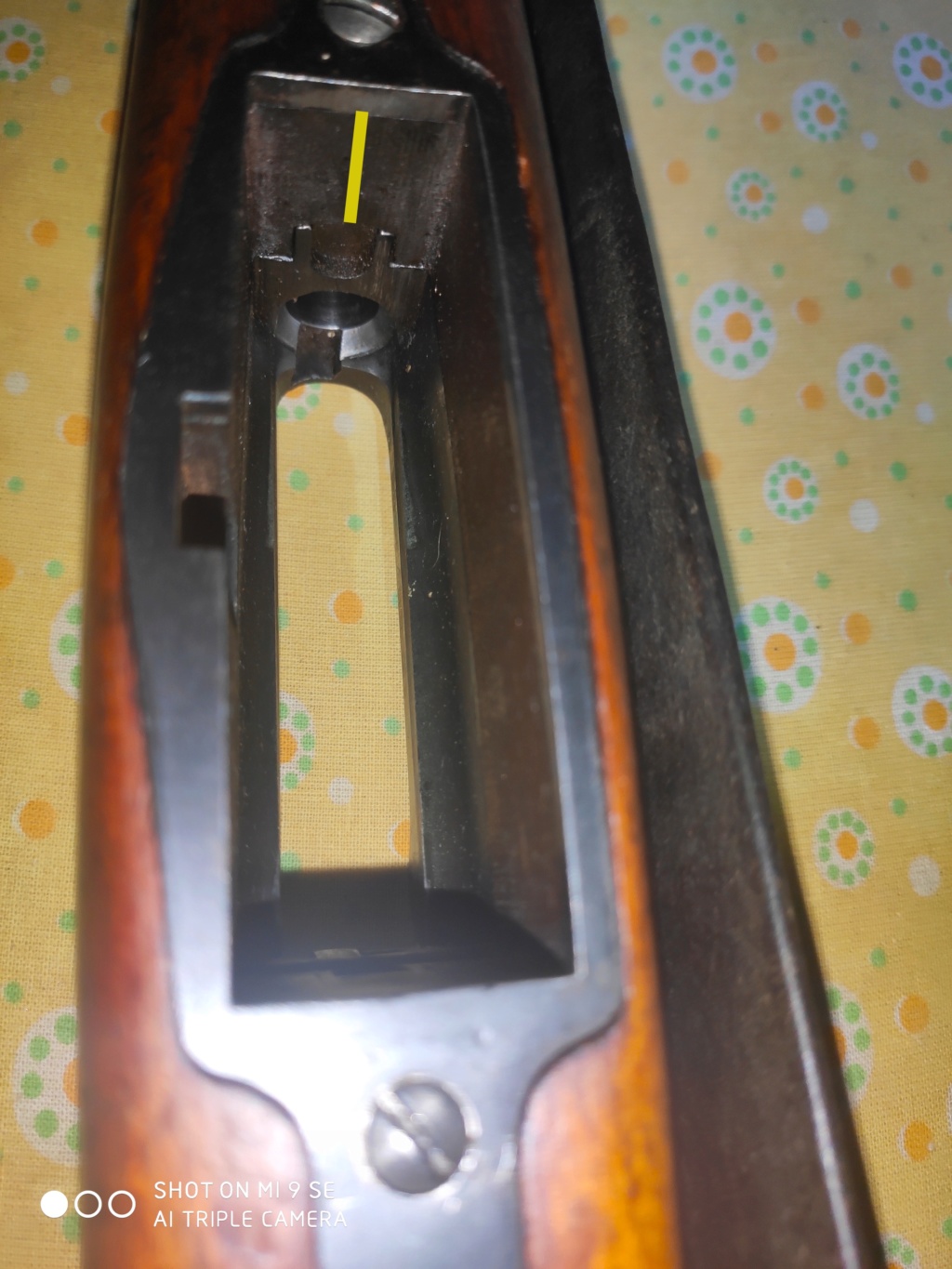

Message  13010fred le Dim 2 Fév 2020 - 17:14
bonjour,
suite à toutes vos réponses, j'ai trouvé sur le lien que Baccardi m'a conseiller de voir https://www.tircollection.com/t19990-k11-sur-vraiment-sur
Effectivement j'ai trouvé quelques résultats :
L'armée décide alors de transformer toutes les armes (il semble que quelques modèles - de l'ordre de 350 - seulement n'ont pas été transformés) de ces deux modèles en K11, qui deviennent des K00/11.
Les kurzgewehr vont conserver leur numéro. Quant aux Kavalleriekarabiner, on va poser un 2 devant leur numéro d'origine, tant et si bien que leur numérotation s'étend de 20001 à 27900.
LA différence, se trouve à l'intérieur
 la vue d'un ancien KK transformé en K00/11. Là où la flèche l'indique, il y a comme un "trou". le même "trou" se trouve également en face, côté culasse et ces trous sont identiques qu'ils proviennent des Kavalleriekarabin ou des Kurzgewehr !
voici une  photo depuis le logement du magasin, côté chambre à cartouche/canon exactement identique au lien ci dessus , tandis que le numéro de série correspond  à la numérotation  de 20001 à 27900SCHMIDT RUBIN K 00/11 ISSU DE LA CARABINE 1905 Rubin10
