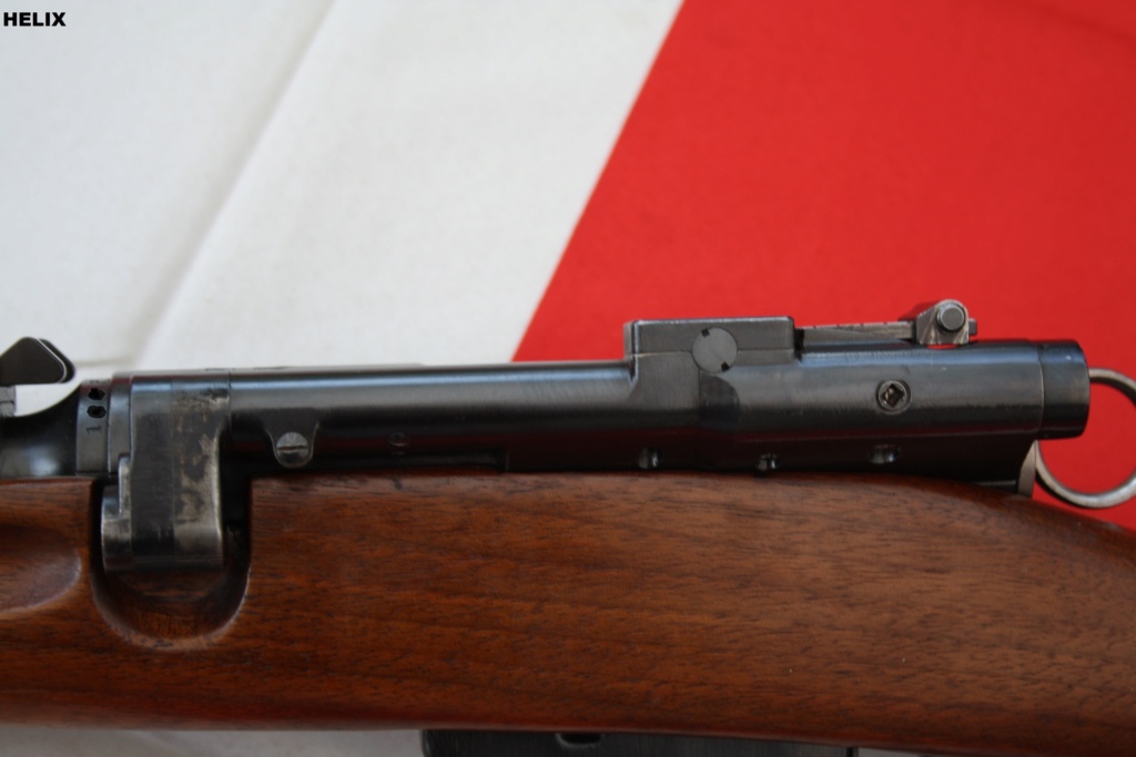

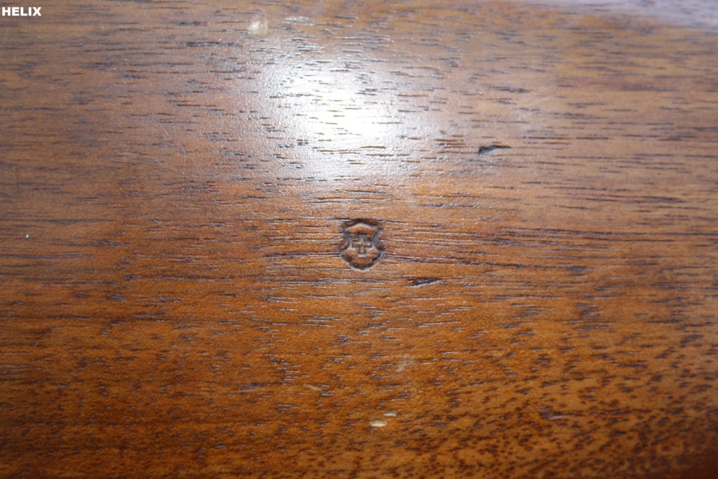

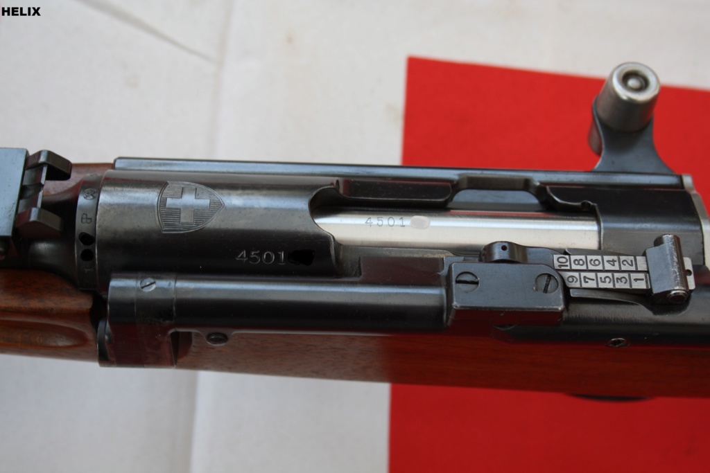

Sous ce titre un peu étrange se cache une petite nouveauté arrivée à la maison la semaine dernière sous la forme d'un Mousqueton à lunette 31/42.
Le sujet ayant déjà été traité sur TCAR, avec notamment une bon descriptif historique de la part de Baccardi, je vous en donne les liens pour éviter de faire doublon.
https://www.tircollection.com/t37788-k-31-42-et-k-31-43
https://www.tircollection.com/t27884-le-mousqueton-a-lunette-31-42-zfkar-31-42
Une bretelle datée se 1944 devrait rejoindre d'ici quelques jours l'arme fabriquée cette même année.
Place aux photos.
Mq.lu.31/42 242827Mq.lu.31/42 335982Mq.lu.31/42 335982

Message  HELIX Lun 27 Jan 2020 - 21:17
Mq.lu.31/42 72113
Cela faisait déjà un moment que j'en cherchais un.
Ou je n'en trouvais pas, ou les finances du moment n'en permettaient pas l'acquisition.
Cette fois tout s'est bien goupillé, pour cet exemplaire dans un état proche du neuf.
Mq.lu.31/42 242827 Mq.lu.31/42 335982 Mq.lu.31/42 335982

Message  HELIX Dim 7 Juin 2020 - 18:17
Mq.lu.31/42 72113
Je reviens sur ce sujet, car j'ai pu tester l'arme juste avant le confinement.
En visée ouverte, c'est une vrai merveille.
Par contre la lunette est complètement déréglée, et je n'ai pas pu m'en occuper suite aux évènements.
Le réglage se fait à l'aide d'une clé carrée, mais je n'ai aucune idée de ce à quoi elle ressemble.
