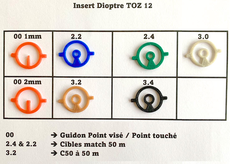

Enfin je me suis imprimé des inserts de diverses largeur pour le dioptre. (chaque carabine était livrée avec un seul insert et encore pas de la mème taille)
C'est top.
TOZ 12 D810
La couleur des insert ne se voit absolument pas en "contre-jour" lors de la prise de visée
TOZ 12 D210

TOZ 12 Empty bonjour Zetaz, trés intéressant votre travaille sur le changement de teinte et la fabrication d'inserts, est-il possible d'avoir un peu plus détail, Cordialement,
Message  Emmuly Lun 29 Mai 2023, 19:47
zetaz a écrit:Pour les 12 ans de mes enfants, j'ai fait l'acquisition de quelques-unes de ces merveilles.
Elles marchent vraiment bien.
Après un petit nettoyage et rajout de vernis gomme laque sur l'existant.
Elles restent dans leur jus, mais propres  Cool
TOZ 12 Img_5410
La mienne, reçue plus tard était dans un état plus "usagé".
J'ai donc entièrement enlevé le vernis et l'ai remplacé par une gomme laque jaune faite maison.
TOZ 12 Toz110
C'est top.
TOZ 12 D810
TOZ 12 D210
