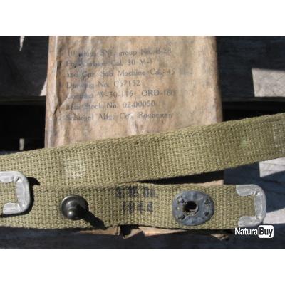

Bien que le prix soit trop élevé à mon goût, est ce que cette bretelle est une originale et conforme en tout point avec ce que tu indiques?
(je ne peux pas insérer de lien avant 7 jours vu que je suis nouveau) USM1 BRETELLE TOILE SMCo 1944 WWII USA TIR,TAR 110 euros sur Naturabuy vendeur nenel3

Si la bretelle est celle qui est accompagnée de son sachet, à 110 €, c'est une bonne.
Elle est verte OD7.
Je viens de regarder les 2 qui étaient montées d'origine sur mes Underwood (et qui ne sont pas à vendre) : l'une est verte, l'autre est kaki ! Elles ne sont pas marquées, les "snaps" sont en laiton noirci, contre-plaques non marquées, et les huiliers sont des "IU".
Il faut savoir que le laiton avait été classé "métal critique" en 42, et qu'il a été déclassé durant l'année 43, ce qui fait que certains "snaps" en alliage sont plus anciens que ceux en laiton.
La verte de Natura irait bien ... Ta carabine est pour moi de 1944. Mes ex-carabines portaient des n° 2836xxx et 2638xxx, toutes deux de 1944 ...
Elle est verte OD7.

Pas sûr qu'elle soit vendue avec le sachet, mais oui c'est bien celle à 110€ sur naturabuy avec le sachet de la sangle en fond sur la photo.
Tu parles de cette photo là je présume?
ET donc ce modèle sur Ebay par exemple n'est pas bon en raison des bouts qui ne ne sont pas en forme de C?

Ce n'est pas net pour les embouts en fer grisâtre, certains pensent qu'ils sont "fin de guerre" ... mais la fin de la fabrication des Underwood est le 30 avril 1944, et l'arrêt total pour les deux fabricants restant après cette date (Inland et Winchester) se fait le 15 août 1945, date de la fin de la guerre "sur le terrain" pour les Américains. Donc, pas d'embout de ce type sur une Underwood !
Celles avec embout en laiton, noirci ou non, sont Corée et Vietnam, on les trouve souvent avec les embouts marqués de la date du traitement anti moisissure (MRT). J'en ai gardé une pour exemple, avec embouts marqués "MRT 9-62". C'est une J.A. SHOE datée 1945, certainement fabriquée après le mois d'août au titre des "réserves de rechanges", avec contre-plaque du "snap" marquée "UNITED CARR / BOSTON MASS, et la face avant "KlikiT/étoile à 6 branches/PULL". Je garde pour info les copies et postwar que je trouve ... utile pour les identifs !
Pour le sachet Schlegel, il est sûrement là pour la photo, car c'est un sachet de 10 !
