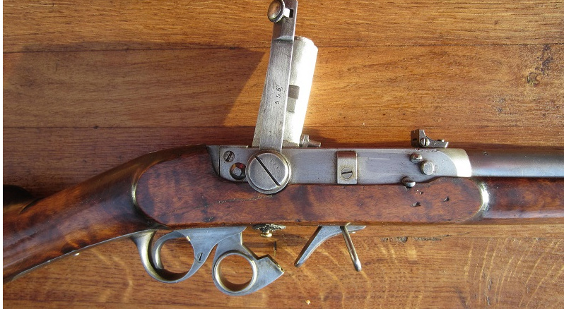

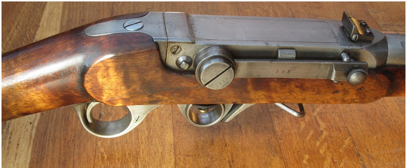

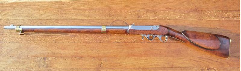

je vous présente ma dernière acquisition.
un KAMMERLADER suédois je n'en ai vu qu'un seul ...celui ci il me le fallait....
je l'ai acheté 2 francs 6 sous.... ça c'est la version donné à madame....
il y a bien un 2 et un 6....
 j'ai aussi son frère le KAMMERLADER norvégien.
le suédois existe également en version pistolet mais la je crois que ca va être compliqué....
tres peu d'information sur ce fusil...il est donné comme étant un fusil de cavalerie...
je veux bien mais il pèse une 5 kilos.
le fusil est neuf je pense qu'il n'a même jamais tiré...
la cheminée est d’origine et présente le même numéro que le reste 555

Message  OB.cnt Sam 18 Jan 2020 - 18:35
Ouf !
Que dire... L'état du fusil, la beauté des bois ? Les photos parlent d'elles même....
Jamais vu ce fusil ni même entendu parler, système génial, et donc si je comprends bien l'amorçage et la percussion en under hammer?
C'est peut être exigeant mais pourrions nous avoir des photos détaillées du mécanisme ?
En tout cas merci de cette présentation et bravo... Et bravo à madame pour sa générosité 3frs 6 sous c'est cool 😁..
Ps au vue de la baïonnette donc fusil réglementaire en Suède et Norvège ?

Message  salerosso Sam 18 Jan 2020 - 18:40
je metrais des photo du mécanismes
la bayo ne va que sur le norvegien
pas du tout sur le suedois...je sais peut etre ou en trouver une mais j'en doute

Message  Jeppesen Sam 18 Jan 2020 - 20:55
Etat magnifique, arme des plus rares ! Heureux Homme :chinese:
Merci pour le partage kammerlader suedois 1851 117219
kammerlader suedois 1851 17711

Message  Verchère Sam 18 Jan 2020 - 22:04
Des précisions sur le verrouillage et l'étanchéité seraient effectivement bienvenues...
Ce "chaînon manquant" est effectivement peu connu ; juste mentionné dans les antériorités des Rolling-Block scandinaves.
Et dans quel état il est !
Je parierais que même Nato n'en a pas ! (enfin, j'oserais pas parier grand chose, tout de même)

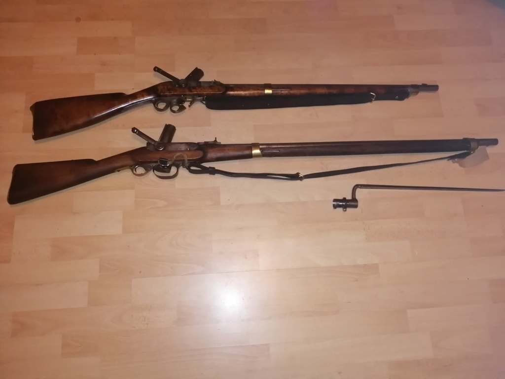

Message  Fra78 Dim 19 Jan 2020 - 8:56
Le Landmark norvégien est une conversion du Kammermader à cartouches métalliques...
J'en ai un...
kammerlader suedois 1851 Fusill10

Message  salerosso Dim 19 Jan 2020 - 11:34
Verchère a écrit:Des précisions sur le verrouillage et l'étanchéité seraient effectivement bienvenues...
alors levier fait basculer la chambre de horizontal a verticale
et lorsque on rabat la chambre a horizontal celle ci au dernier moment avance et vient rentrer dans le canon comme deux tubes qui s'emboite c'est ce qui fait l'étanchéité
lors du tir je n'ai jamais constaté de gaz chaud

Message  Fra78 Dim 19 Jan 2020 - 11:46
Le Lund est la transformation pour l'Armée de Terre.
Le Landmark est la transformation du fusil Norvégien modèle 1860 pour la Marine.
Canon à rayures WITHWORTH, calibre 12mm Remington ( 12,17 x 44 ) à percussion centrale, avec hausse équerre.
Fabriqué à seulement 1.000 exemplaires. Le mien est le N° 520.

Message  Fra78 Lun 20 Jan 2020 - 16:28
L'avancement et le verrouillage sont obtenus par un excentrique sur l'axe mu par la manivelle et un alignement trois points.
Pour le calibre, je pense à l'inverse qu'ils ont adopté la cartouche du Rolling-Block pour essayer de faire vivre les armes en stock....
Le Landmark est désigné sous le non 1860/67 et 1867 est justement l'année d'adoption officielle de la cartouche et du Rolling Block...
Le système est franchement baroque :
kammerlader suedois 1851 M1860_67_Landmark_6
Après le tir, il faut actionner vivement la manivelle (le bouton est articulé et le début du mouvement efface un cran qui maintient le levier en place au tir.
La chambre recule et se relève, puis lors de l'arrivée en butée, la partie avant bascule vers l'arrière par inertie et extrait (ou pas...) l'étui. Si pas, il faut retirer l'étui à la main, puis charger une nouvelle cartouche "en marche arrière", basculer la chambre vers l'avant, puis actionner le levier pour refermer la culasse.
Ensuite armer le chien en appuyant sur la pédale en avant du pontet...
Connais pas plus tordu, c'est d'ailleurs pour comprendre que j'ai acheté le mien, qui est en parfait état...
La version Marine utilisait en cas de besoin une baïonnette à douille.
La transformation Lund est complètement différente : la cartouche est placée dans une chambre à l'arrière du canon et la chambre du Kammerlader remplacée par un bloc massif qui contient un percuteur : le bloc culasse se rabat et avance pour bloquer la cartouche dans la chambre.
