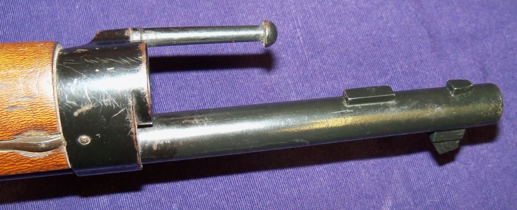

Mat 1919 ? Un lebel raccourci donc . Serait il possible d'avoir des photos de la bouche et du guidon s'il te plaît ?
Merci  Very Happy

Message  stanis Dim 12 Jan 2020, 16:43
Il y a du nettoyage a faire

Message  Solitaire du 57 Dim 12 Jan 2020, 16:49
Merci pour les photos , ce qui serait intéressant c'est de savoir comment "ils" ont finis ce canon raccourci . Est ce à ton avis un manchonnage du même genre que sur le G 98 ? J'ai l'impression de discerner une strie juste après le grand tenon de guidage de la baio ? Y a t il quelque chose de visible ? Comment est monté le guidon lui même ? Queue d'aronde façon MAS 36 ? ou bien ??

Message  Verchère Dim 12 Jan 2020, 20:36
Non, je pense que la question concernait plutôt l'embase du guidon.
Car si c'est un canon long de 1919, raccourci ultérieurement, il ne devait y avoir à cet endroit aucun bossage pour monter le guidon, ni pour caler la bayonnette.
Une solution (auparavant utilisée sur le Gras M-14) aurait consisté à reprendre la "pelure" externe du bout de l'ancien canon (jusqu'au tenon de bayo arrière), et à l'enfiler au bout du canon raccourci...

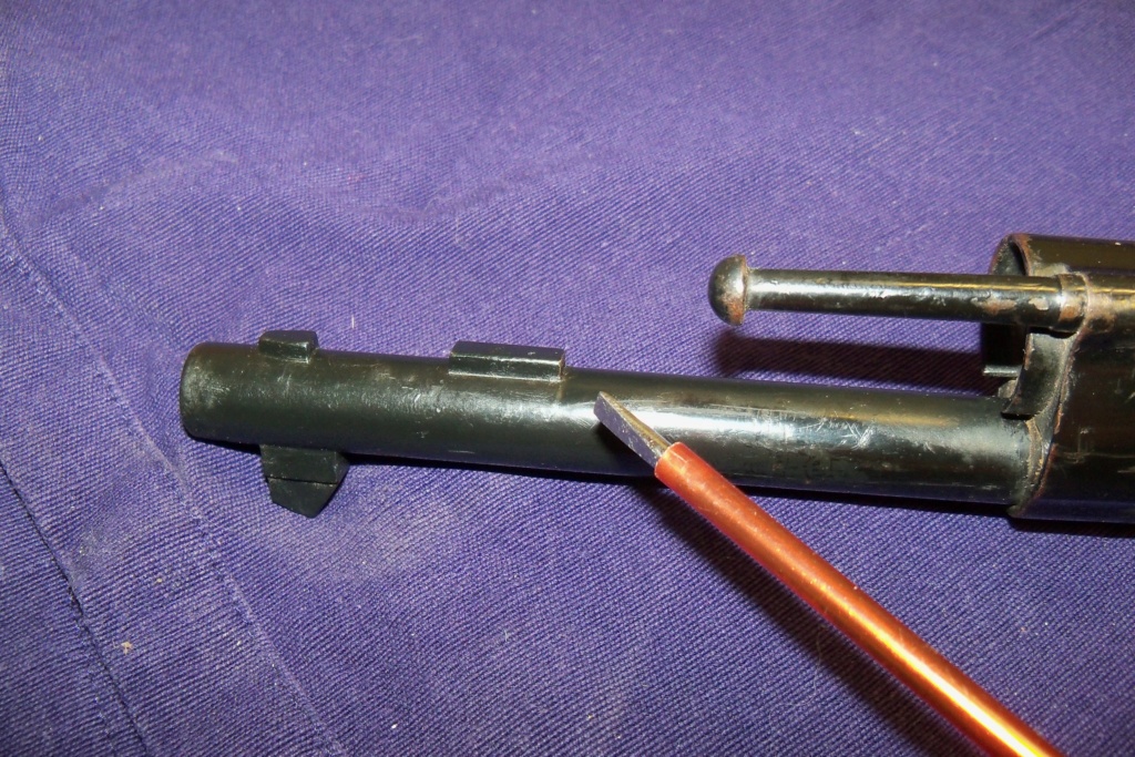

Sur mon MAT 1916 j'avais même essayé de radiographier la partie avant du canon avec la complicité de mon dentiste mais j'avoue qu'on y a vu "que du blanc": impossible de confirmer ou d'infirmer le frettage !

Message  Solitaire du 57 Lun 13 Jan 2020, 08:21
Sur le G98 cela ne ce voit pas à tous les coups ... Mais il n'y a pas d'autres solutions en fait . Question
@ Stanis , quel est le diamètre exact de ton canon à la bouche (extérieur ) s'il te plaît ? Peut être est ce mesurable en comparaison avec un canon de Lebel non raccourci ??

Puis-je te piquer cette photo "MA T.1918 N" pour ma note sur la modification N ?
Sinon, le but de ces simagrées étant de pouvoir remonter une Rosalie, quel que soit le système adopté le diamètre externe de la bouche devrait certainement reproduire celui du Lebel ; donc ça ne doit pas être une piste à creuser...
Mais pour révéler une éventuelle discontinuité en arrière du tenon AR de bayonnette, on peut essayer d'imprégner la zone d'huile très fluide (dégrippant, pétrole) puis de bien essuyer et de chauffer un peu. L'huile pourrait alors réaparaître sur la jonction ; sinon, re-huiler à chaud et essuyer, ça pourrait apparaître en refroidissant.
NB : pas chauffer trop, certains tenons pouvant être brasés voire ressoudés à l'étain.

Message  stanis Mar 14 Jan 2020, 19:58
Diamètre sortie de bouche extérieur: entre 14,65 et 14,80 mm.
Je ferais de meilleures photos ce week-end.

Message  Solitaire du 57 Ven 17 Jan 2020, 20:40
Merci pour la réponse , j'ai comparé sur un R 35 avec canon MAC 1937 , mesure identique .
Sur un Lebel "long" , je suis à 14.92 et 15.10 derrière le grand tenon de baio . Le R 35 étant lui à 14.68 et 14.90 au tenon de baio .
Le canon d'origine est à 16.10 à la coupe du R 35 et 16.55 à la longueur de derrière le tenon de baio du R 35 ...
Cela voudrait donc dire que le canon d'origine a été raccourci ,mais aussi retourné en cône sur les 14 derniers cms  .Prouesse technique pour l'époque ou tout à fait faisable ? La liaison du manchonnage ne pourrait elle pas être sous l'embouchoir à ce moment là ? Si manchonnage il y a ...

Message  Verchère Ven 17 Jan 2020, 21:25
Solitaire du 57 a écrit:... Cela voudrait donc dire que le canon d'origine a été raccourci ,mais aussi retourné en cône sur les 14 derniers cms .Prouesse technique pour l'époque ou tout à fait faisable ? ...
Le manchonnage est tout de même assez technique (pour un bon frettage les tolérances sont très serrées).
Par contre, tourner un canon en cône sur une grande longueur (voire sur toute la longueur) ça n'avait rien de nouveau ; depuis longtemps les canons étaient coniques et réalisés à partir d'ébauches de forge, de cotes très approximatives.
Pour faire le travail parfaitement et rapidement on utilisait tout de même des tours de construction spéciale : j'en ai quelques uns sur un catalogue Ludwig Loewe de 1911 (ce sont d'ailleurs les seules machines-outils spécifiques armurerie, qui figurent sur ce catalogue - mais ce n'est qu'un catalogue partiel...)

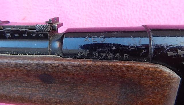

Message  FUEGO Dim 26 Jan 2020, 19:25
ONCLEBOB a écrit:2 à vendre sur eGun:
Dommage que ce soit compliqué à importer car les tarifs sont très raisonnables comparé à ce qui se pratique chez nous...
Le premier intéresserait beaucoup ALAMAS (fournisseur de l'acier AEG : Aciérie Electrique Girod et canon SACM 1937 et hausse simplifiée SACM)
LEBEL 1886 R 35 - Page 2 R35_st10
LEBEL 1886 R 35 - Page 2 R35_st11
Si je déchiffre bien le Numéro: ST27648
Sur 36 R35 enregistrés dans mes tablettes;
- ce n'est que le 3ème dont le fournisseur de l'acier du canon est est AEG
- ce n'est que le 3ème dont le fabricant du canon est la SACM qui d'après Arnaud n'a fabriqué que 4000 canons (mais aussi 25000 hausses simplifiées pleines dites "hausses SACM")
Pour le deuxième, les 2 pauvres photos présentées n'apportent malheureusement rien.
