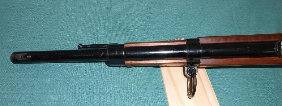

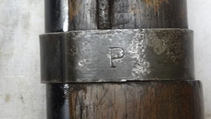

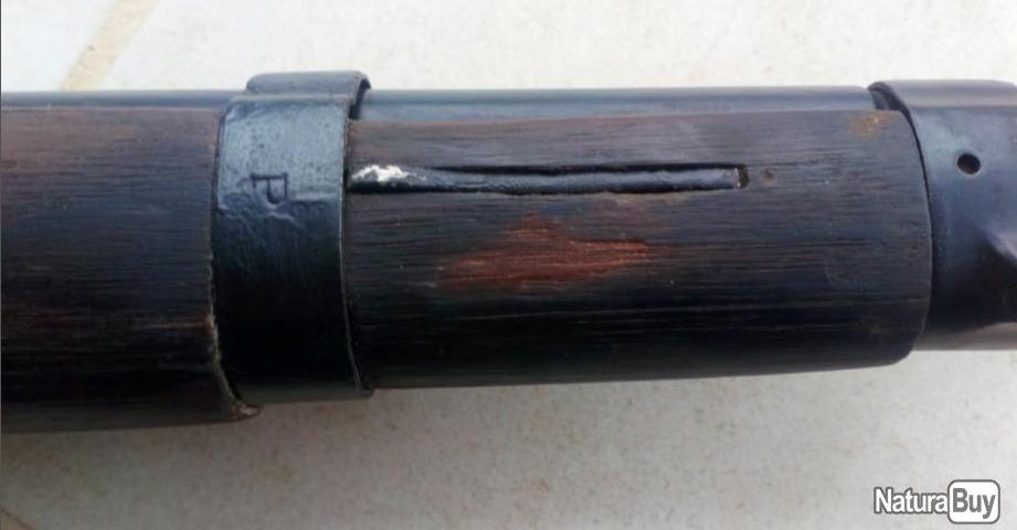

Perso, je n'ai pas vu de R35 authentique muni de grenadière à battant de bretelle inférieur "style LEBEL 1886M93": la règle est une grenadière à anneau spécifique avec un marquage spécifique
La grenadière est frappée de la lettre "P" marquage de la Société Paumellerie Électrique à la Rivière de Mansac en Corrèze
La jonction de la bande de la grenadière est plus mince que celle des BERTHIER et est réalisée au moyen d'un rivetage.
Sinon, un modèle authentique peut avoir perdu sa grenadière à anneau...
...qui aurait été remplacée par un modèle de Lebel.
Le R35 a fait l'objet d'une production assez réduite (entre 45000 et 50000 exemplaires) et il a donc inspiré pas mal de faussaires à une époque où personne ne voulait d'un LEBEL: il y a donc pas mal de simili-R35 en circulation, plus ou moins bien imités...
Ceci-dit, comme dirait ALAMAS, "dans le domaine de l'armement français, tout est possible et nous somme loin d'avoir tout vu..."
Pour la cote, cela oscille entre 900€ et 1400€ ce qui est relativement raisonnable au vu de la rareté relative de l'objet et au regard de son "papa" le LEBEL Mle 1886M93 fabriqué lui à plus de 2 millions d'exemplaires et qui a tendance à coter un peu plus...

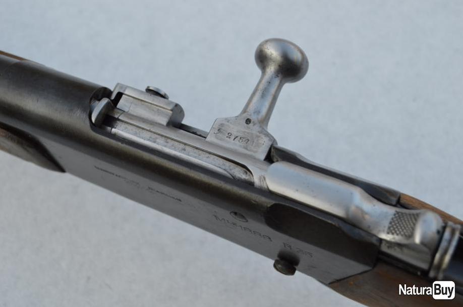

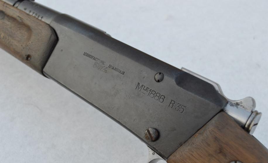

Toujours à propos des R 35
Certains R 35 qui n'ont visiblement pas subi la modification 1893 et sont donc marqués; 1886 R 35 et pas 1886 Mod 93 R 35 ?
Bizarre non ?

tous les R35 sont modifiés 93 puisqu'ils sont postérieurs
non ce marquage est plutôt courant
tu devrais jeter un œil sur le post" fusils lebel & évolutions"

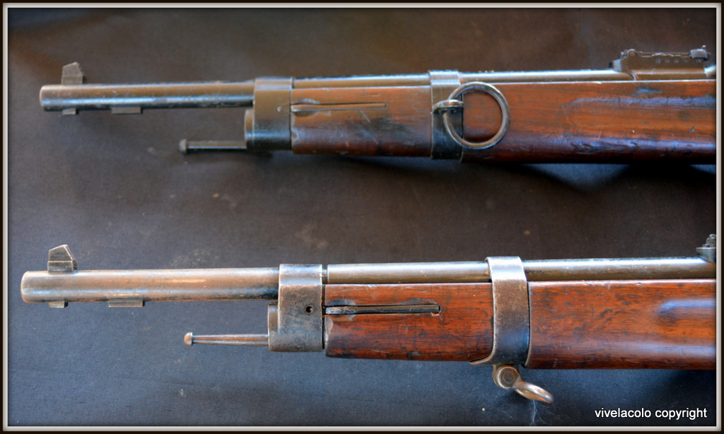

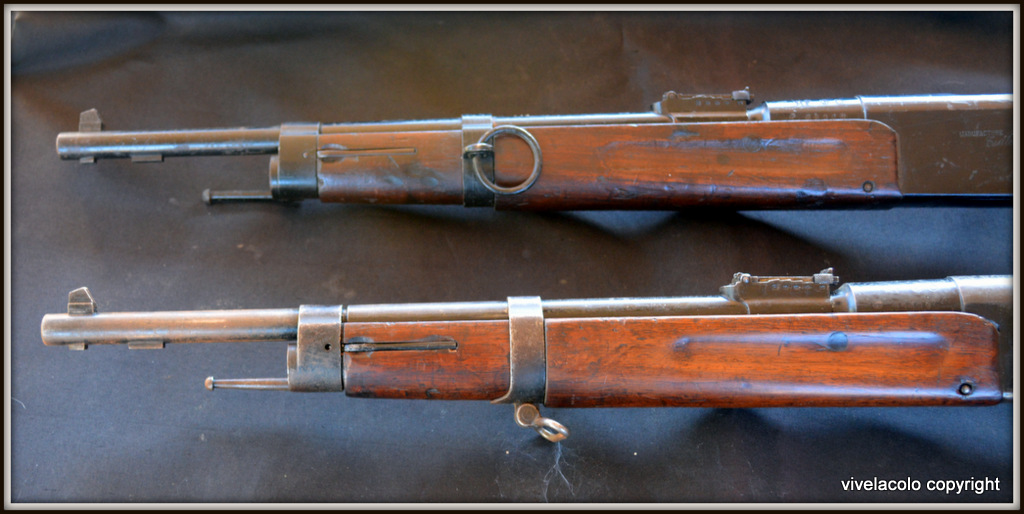

R35
Une grenadière de lebel 86/93 sur un Lebel R35 ne constitue pas nécessairement un vice rédhibitoire pas plus qu’une finition bronzée.
Alamas, comme d’habitude, avait fait une excellente recherche, peut être ce qu’il y a de mieux sur le sujet, et avait indiqué que Un télégramme du 4 octobre 1937 indique que 2000 R35 (les mêmes ou d'autres?) sont expédiés avec grenadières de 86-93 et promesse de fournir les bonnes pour la fin du mois
Nous ne savons pas si les grenadières furent expédiées ou si elles furent installées. Les tables de construction indiquaient une grenadière type R35 mais a la sortie de la manufacture la réalité était différente
Pour la finition, le bronzage a été au debut de la production une alternative, et la je cite encore Alamas, Nous savons qu'à la date de juin 1937, 2000 exemplaires en finition bronzée existent. Par ailleurs, 50 fusils R35 de théorie ont été montés avec des pièces rebutées ou irréparables (10/6/1937).
Encore une fois quand ca en vient au production françaises tout est possible.
Si votre R35 a une grenadière 86/93 c’est d’après moi acceptable, si ca ne vous plait pas, trouvez sur natura… une pièce de remplacement et c’est aussi acceptable.

La présence du marquage est une chose,
la réalité de la modif en est une autre
Et le tien, au vu de la photo il est bien modifié 93 : le "manchon à T" est débordant, pour détourner les gaz remontant éventuellement le long de la culasse. Celui du Mle 1886 "pur" est plus petit, et ressemble à celui du Gras (ou bien c'est carrément le même ?)
On en verrait plus sur l'avant de la culasse : présence d'un tampon masque.
Ensuite, avec des photos gros plan de l'avant de la culasse on verrait si elle est "86 modifiée 93", ou "86-93 neuve".
Les modifs sur la boîte de culasse sont moins flagrantes...
Re: LEBEL 1886 R 35
Je vais faire quelques photos supplémentaires. Pour l'instant, je trouve cette culasse (au numéro) identique à celle de mon Lebel, qui lui est clairement modifié, c'est écrit dessus. C'est donc un R 35 modifié sans que le boitier ait été marqué.

Concernant le marquage "M93" absent ou présent, j'ai 4 ou 5 R35 sur une trentaine d'armes enregistrées dans mes tablettes qui ne l'ont pas et dans ce cas le marquage "R35" est porté dans l'alignement de "Mle 1886" alors que dans le cas général, ce marquage passe "à la ligne".
Comme le dit Bon Ami Verchère, le marquage est une chose, la réalité en est une autre: ces armes ayant été entièrement démontées, mises à blanc et modifiées, il est fort probable que les culasses aient toutes été mise à niveau sans que l'on se donne la peine de rajouter le marquage "M93".

Re: LEBEL 1886 R 35
C'est une culasse Mle 1886 modifiée 1893.
On voit nettement le raccord de la pièce greffée sur le renfort avant (celui qui maintient le tampon-masque).
Cette greffe était un travail soigné, effectué en manufacture. Je n'ai pas encore vu de culasse où elle avait pris du jeu.
Les détails techniques sont ici :
http://p.lacour.malvaux.free.fr/Histoire_docs/Lebel-Berthier/Lebel-modif%2093_Texte-Planches.pdf

Un R35 qui vient d'apparaître sur Naturabuy illustre bien les propos précédents...
Le marquage est Mle 1886 R35 sur une seule ligne et la culasse comporte cependant toutes les caractéristiques d'une arme modifiée 93:
Tampon-masque et manchon deuxième type.
Il me faut prendre quelques précautions quant à mes commentaires, mais je mettrais quand même un petit bémol sur l'aspect "plus neuf que neuf" des pièces qui passent par l'atelier de "rénovation" de la Galerie de Mars:
Pontet et plaque couche sont "en général" et "normalement" phosphatés puis recouvert d'une laque noire cuite au four, la culasse quant à elle n'étant que phosphatée. Nous avons cependant vu plus haut que quelques armes avaient été finies "bronzées, à l'ancienne mode" et nous avons aussi observé, de-ci de-là des R35 avec une culasse ou un pontet en finition "poli-blanc" et sans doute que cet exemplaire relativement précoce fait partie des 2000 R35 en finition bronzée évoqués par Alamas comme "existant à la date de juin 1937"
En revanche, ce qui est particulièrement intéressant sur cet arme c'est le canon fabriqué par la MAP dont on sait par Arnaud qu'elle avait fourni 5000 canons de R35: pour ma part, c'est le premier que je recense.
