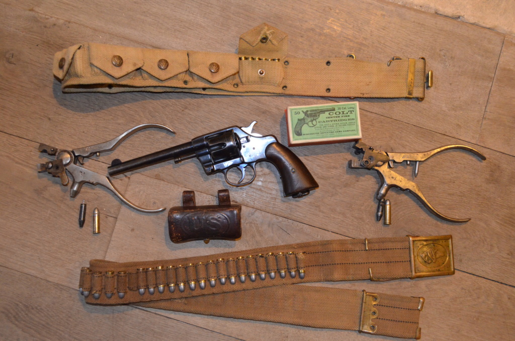

Grace aux connaissances étendues des membres de ce forum j'ai enfin pu déchiffrer les initiales du cartouche de la crosse de mon Colt et je les remercie encore;
Le voici dans son entier avec les accessoires d'époque
Si quelqu'un sait où trouver un ceinturon de l'U.S.Navy.....

Superbe ensemble! Je n'ai pas de ceinturon de l'US navy mais ces deux-là, un civil à 48 alvéoles et un us army avec huit pochettes pour six cartouches. Les deux pinces ideal tool pour 38 long colt, une avec le moule à base creuse et l'autre avec la balle à base rétreinte. La boite est par contre une repro. Je fais tomber les cochons silhouette métallique à 100 mètres avec ce colt, on est loin de la légende d'une arme faiblarde. Colt new navy 72113   Colt new navy Dsc_0051

De 0,8 à 1,2 gramme de pn suisse numéro 2, les douilles sont des 38 spécial, raccourcies pour les balles avec rétreint, elles peuvent être gardées à leur longueur pour les balles à base creuse . Le meilleur rendement en précision , je l'obtiens avec les étuis longs et balles creuses et 1 gramme de pns2, avec un chargement doux en As ou A1 pour ceux qui ont une auto en 38 spécial c'est pas mal non plus.Graissage cire d'abeille et huile d'olive maison Colt new navy 72113
