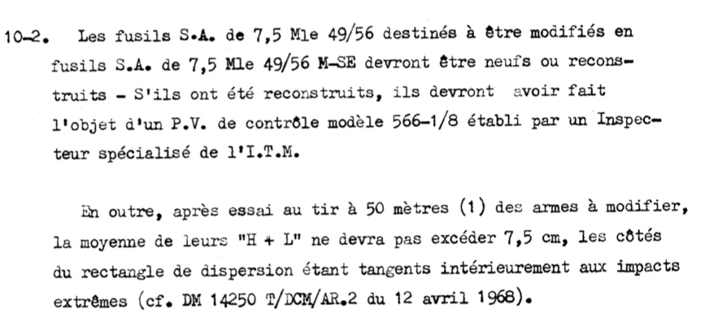

Re: datation d un MAS 49/56
non lire plus haut
[url= https://www.youtube.com/watch?v=e8FRzvI9GWo]https://www.youtube.com/watch?v=e8FRzvI9GWo[/url]
mad dog ✝- Pilier du forum
- Nombre de messages : 1106
Intéressant document à propos des MSE ; je me permettrai peut-être de le reprendre dans un autre sujet...
Un H+L de 7.5 cm à 50 mètres, en arrondissant ça fait tout de même plus de 2 MOA !
Soit un cercle de dispersion de grosso-modo 8 cm à 100 m (le 10 fait 5 cm), 16 cm à 200 mètres...
c'est ca !!! ca tient le 9 a 100
autant boire pour oublier
