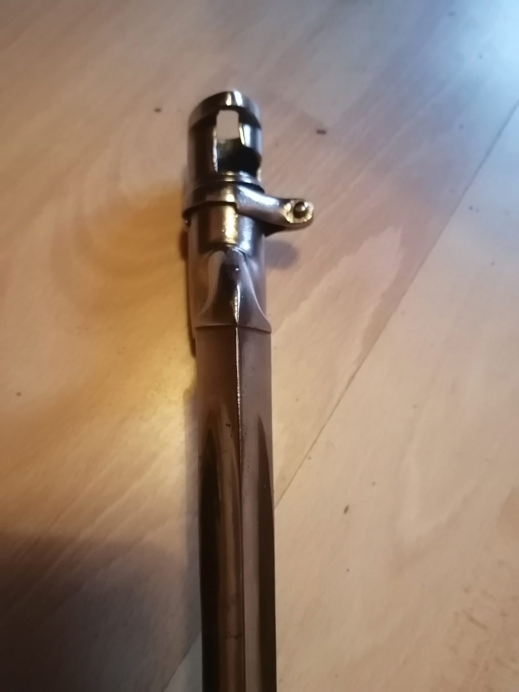

bonjour a tous
je cherche a identifier cette baïonnette car il m'en faut une seconde
elle va sur mon vetterli 69/71 suiss en 41 suiss
l’intérieur de la douille fait 21 mm
la longueur de la douille fait 75mm
le dessus de la lame est plat et le dessous est en V
le pontet de la douille est en U et non en V
sauriez vous me dire quel est exactement ce model?
tous le monde me dit qu'il y a qu'un seul model celle du peabody avec l’intérieur de la douille en 18mm
mais c'est faut j'ai bien ce model dans les mains avec l’intérieur de la douille en 21 mm et mon canon fait bien 21 mm
voici des photos du model que j'ai et que je cherche a déterminer.

La lame des baïonnettes pour Peabody ou Vetterli est toujours quadrangulaire, ce n'est donc pas la bonne pour un modèle 1869/71. Le pontet des douilles de baïonnettes pour fusils suisses 1842 (qui ont la même forme de lame que celle-ci) étant quant à lui carré, je présume que vous avez là un modèle de la même époque, mais pour quelle arme?

Il faudrait de meilleures photos, et au moins la longueur totale de l'arme (dans le même plan, pas en biais).
... à moins que Curly Red Rider passe par ici, il t'identifierais ça en un clin d'œil ...!

la lame fait 44 cm
longeur total 52

Message  salerosso Mar 19 Nov 2019, 10:39
oui mais je cherche a identifier une bayonnette qui est sur mon vetterli suiss en 41 suiss
l'interieur de la douille fait 21 mm et mon canon fait bien sur 21 mm
je souhaite savoir qu'est ce model de bayonette...
c'est surtout ca que je voudrais savoir...

Je penche pour une baïonnette du type 1853 anglais, type qui comporte de nombreuses variantes.
La forme effilée des extrémités de gouttières de la lame orientent vers la 1859 indienne, dont le diamètre de la douille varie entre 20,5 et 22 mm, le fusil étant le Mle 1859 fabriqué pour les Indes par les Britanniques sur le modèle de leur 1853, dont la baïonnette est à peu près semblable, mais diffère par la forme de ses gouttières et le diamètre de la douille (20 mm).

Message  salerosso Mer 20 Nov 2019, 17:18
il est possible que cette bayo soit de fabrication indienne de plus aucun marquage...
mais elle s'adapte parfaitement sur mon vetterli 69/71 qui a un canon en 21 mm
je reformule dont ma question quelle model de bayo va sur ce vetterli avec un canon de 21 mm????
a chaque fois qu'on me propose une bayo pour vetterli on me dirige vers la peabody avec un inyterieur de douille en 18 mm
--personne n'a un vetterli 69/71 avec un canon de21 mm qui pourrais me dire quelle type de bayo va dessus???

Je viens de faire le tour des baïos suisses des volumes 2 et 3 du "Nouvel ABC", et la seule dont la douille a un diamètre approchant (20 mm) est celle de la "carabine de campagne Mle 1864, et sa transformation Milbank-Amsler". C'est une baïonnette classique avec lame yatagan.

ben c'est dingue ca.....
mon canon de vetterli fait bien 21 mm
on y mettais quoi la dessus???
les canons de vetterli 69/71 font bien 21 ou il n'y a que le miens??
je vais verifier a force je me dit que c'est moi qui me trompe.....

salerosso a écrit:il est possible que cette bayo soit de fabrication indienne de plus aucun marquage...
J'avais peut-être mal compris la question...
Mais là, au pied à coulisse, TOUS les canons de mes Vetterli et de mes Peabody ont 18mm de diamètre extérieur !
Je te confirme aussi que mes baïonnettes ont bien un intérieur de douille de ... 18mm.
Peabody et Vetterli avaient le même diamètre de canon, d'ailleurs la même munition... et avaient (pour les Vetterli 69/71), la même baïonnette.
Je crois que ton canon... n'est pas le bon... Embarassed

bon....voila c'est officiel je suis un idiot.....
je n'ai pas respecté une règle fondamentale avec les armes.....
ne pas penser que....ou ne pas croire que.....MAIS VERIFIER.....
mon canon de vetterli n'a jamais fait 21 mais bien 18
et cette bayo qui d’ailleurs est toujours inconnu en 21 mm ne va absolument pas sur le vetterli....
n’empêche que je cherche quand même a identifier cette bayo avec intérieur douille en 21 mm
possible bayo de 1822.
---désolé de vous avoir ENDUIS d’erreur.....

Je reste sur mon type 1859 indien ... le seul qui peut en dire plus est Curly, qui connaît toutes les baïonnettes à douilles par leur prénom ... baionnette vetterli suiss 69/71????? 72113
J'ai une 1822 et la tienne n'est pas du tout de ce modèle ...

Pas à être désolé, ça nous arrive à tous !
La bonne nouvelle, c'est que ton Vetterli a le bon canon !
