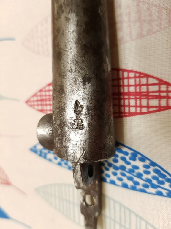

je fais appel a vous pour compléter l’inscription partiellement effacée sur la platine, les 6 points en cercle sur le haut du canon et le fabricant
pour l'inscription platine, si vous me trouver une photo de l'inscription complète et bien lisible je serais très très content !!!
ce que j'ai trouvé :
la fleur de lys : poincon de charleville entre le XVI et le XIX
pour le B serait le poincon du controleur, bertheas joseph de st etienne ? pas certain ( a confirmer)
R. ELI serait-il le fabricant du canon ?
pour la platine, au vu du poincon de charleville sur le canon, cela pourrait-il etre : .......... à Libreville ?
sympathique petit pistolet (le marteau c'est pour vous donner une idée de la taille

j'ai regardé sur le Stockel mais nous n'avons pas assez d'éléments sur le nom de l'armurier et la ville
3008nato- Pilier du forum
- Nombre de messages : 5260
Ah ! S'il pouvait parler ..!
Au regard de l'aspect général de ce pistolet visiblement transformé "à piston" on peut remarquer que sa monture est d'un style de la première moitié du XVIII eme.
Celà ne veut pas dire pour autant qu'il n'ait pas été produit après. C'est un peu comme les meubles, la production de ceux "de style Louis XV" ne s'est pas arrêtée dès la mort de celui ci.
Si toutefois il remonte à cette période il y a de fortes chances que le canon ait été raccourci ultérieurement .
A cette époque le recyclage était la règle surtout pour ceux dont la bourse ne permettait pas de se payer la derniere nouveauté.
Il est plaisant d'imaginer que cette arme dans son état d'origine ait pu commencer sa carrière à Fontenoy en 1745 et un siècle plus tard ;transformée à piston;participer à la conquête de l'Algérie avec entre les deux les guerres de la Révolution et de l'Empire après avoir été raccourcie (Trés à la mode à l'époque...)

3008nato a écrit:j'ai regardé sur le Stockel mais nous n'avons pas assez d'éléments sur le nom de l'armurier et la ville
bonjour
s'agit il d'un site qui répertorie les arquebusiers ? (ou quel est il ?)
ou y a t'il un tel site qui existe pour les armes francaises ?
vu le calibre je ne pense pas qu'il soit raccourcis, ne s'agit il pas simplement d'un pistolet "de carrosse" ou "de défense" au vu de sa taille ?

Naturellement que notre camarade ekaergos a raison, le canon a été raccourci, c'est indiscutable.
Il y a également d'autres éléments qui le confirment.
Son calibre doit être de 13, 14 ou 15 en mm
Dites nous ?
Courage pour trouver l'armurier
Déchiffrer déjà les 3 premières lettres des 2 lignes.
Armes vous d'une loupe et regardez sous différents angkew
Dites nous ?

1ère ligne
SOU
2ieme ligne
L (O ou E )RIL
SOU
2ieme ligne
L (O ou E )RIL

bonjour et merci de votre aide
n’étant pas un grand expert en calibres, j'ai mesuré au pied a coulisse
le canon est legerement trombloné
en sortie de bouche directe = 13.7mm
aussi loin que possible dans le canon avec le pied a coulisse = 12.6mm
pour l'inscription sur la platine, la 1ere lettre du 1er mot serait plutot un F (en comparaison avec d'autres platines vues et ce genre de typo) ressemble un peu a Fournier
je vais passer la platine au nettoyeur a ultrason et voir ce qu'il en ressort :) (et au pire une trempette au perchlorure de fer pour faire ressortir l'inscription)

Peut-être Fonclere à Lorient vers 1770

HA HA , merci TICO .
le JARLIER ne faisant pas mention de cet armurier c'est dans le Stockel que tu as trouvé son nom fort hypothétique , mais qui semble bien être le plus approchant des "restes de gravures" de la platine , bravo Tico .
effectivement Stockel fait mention de cet armurier avec une éventuelle datation de 1700
mais : à mon humble avis (sous toutes réserves ) la conformation de ce reste de pistolet (crosse et platine )ne me semble pas dater d'avant 1740 ....à 1763 .??
- pour les éventuels chercheurs , c'est vers le poinçon de canon qu'il faut se mobiliser et dans ce domaine , c'est Tico le king !
le "B" sous la fleur de lys pourrait être le B de BERTHEAS ......mais les Berthéas règnent sur l'arquebuserie Française depuis ...env 1660 ...avec des tas d'alliances et d'héritiers ce qui a généré des centaines de combinaisons possibles jusque en 1830...
- ce pistolet est un très bon exemple de travaux pratiques et de recherches pour d'éventuels amateurs d'armes à feu des 17eme et 18eme siècles .
voilà : finex pour nato

Félicitations mon ami.
Tu as parfaitement raison.
Tu as oublié cependant une autre référence, elle fourni la date de 1770 ce qui confirme la justesse de ton analyse.

bravo et merci de vos recherches !
pour le B de bertheas voire ici :
http://www.pistol3d.com/poincons/poincons_liste.html
il n'y a vraiment que le Bertheas qui se différencie des autres B avec ce petit "point" collé au sommet du B, les autres B ayants des symboles non-accolés
nous avons donc un canon fabriqué a charleville et une platine a lorient
au vu du canon qui daterait de 1772-1785 et de la platine vers 1700, on peut conclure a un "remontage" et conversion percussion par un autre armurier vers la fin 18eme ?
mais qui est ce fameux R. Eli sur le canon ??

Dazz a écrit:bravo et merci de vos recherches !
Pistolet des années 1770 et non 1700.
Voir le message de 3008nato que je partage.
Le stockel ferait erreur.

En conclusion, pas de remontage
