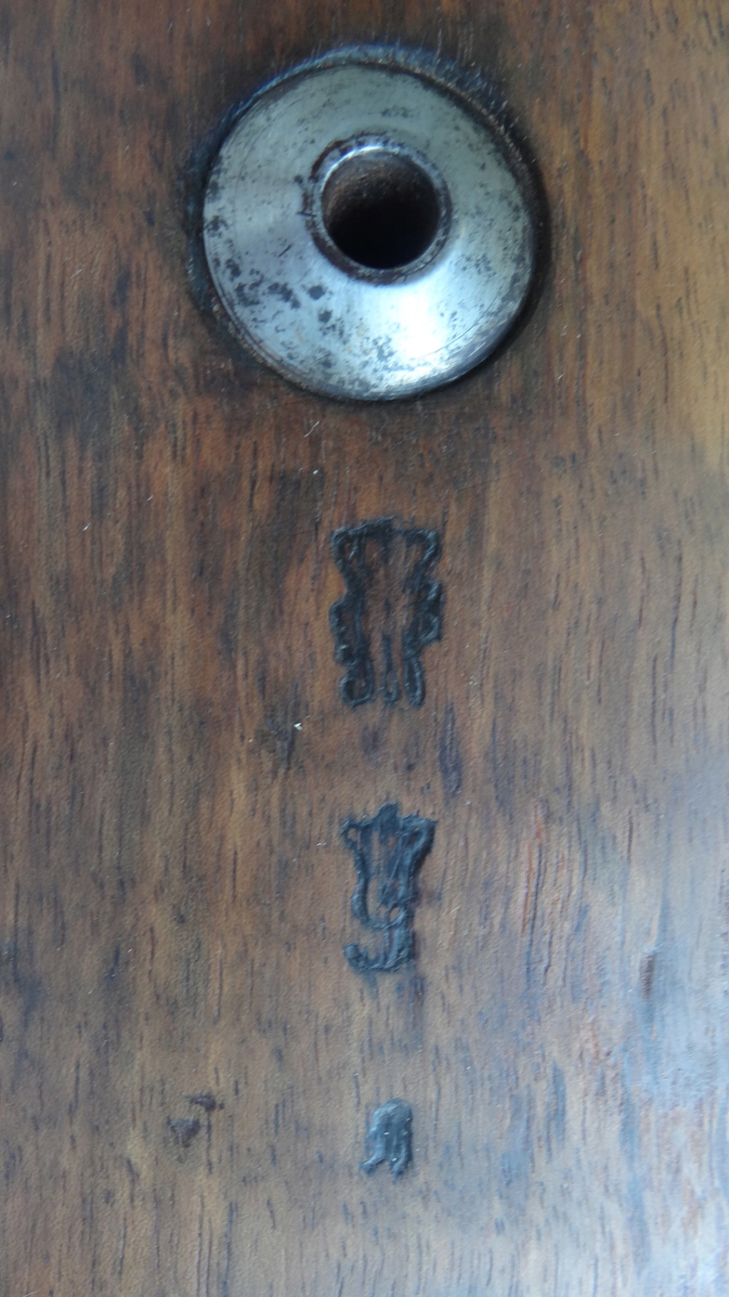

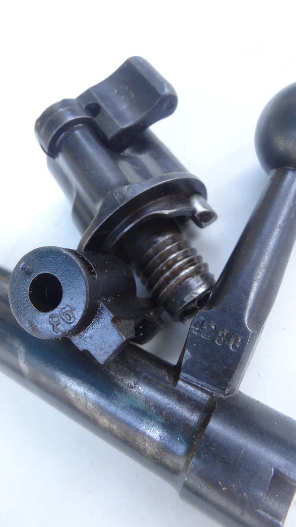

profitant du post d'indianadam voici un de mes 98M , qui a connu le même parcours excepté le EWB et fréquenté également le dépôt de Magdeburg (Mg10) , celui ci a toutefois gardé son canon d'origine , il a commencé sa carrière en tant que G98 , la poursuivi officiellement sous weimar ( double date ) avant d'être modifié très tôt semble t'il au vu des poinçons de contrôles précoces et de la base de hausse évidée semblable au G98 , modification avant 33 . son affectation ensuite , mystère ...sorti sur toulon il y a un moment mais aucune possibilité d'affirmer quoi que ce soit .
le drapeau et le corps de culasse ont été également remplacés en dépôt .
.concernant la culasse de celui d'indianadam une culasse de VZ24 montée en dépôt est plausible mais dans ce cas précis ce n'est pas la sienne .
voici donc quelques photos

Hello,
Bel exemplaire!
On pourrait en faire des histoires avec le parcours de ces armes..
La culasse est au numéro c'est top
Il est régimenté?
Damien
Bel exemplaire!
Il est régimenté?
Damien

non il n'est pas régimenté , pour ces 98M on peut trouver tout un panel de modifications plus ou moins poussées c'est vrais que c'est super intéressant , un peu comme les VZ24 utilisés par l'Allemagne .
