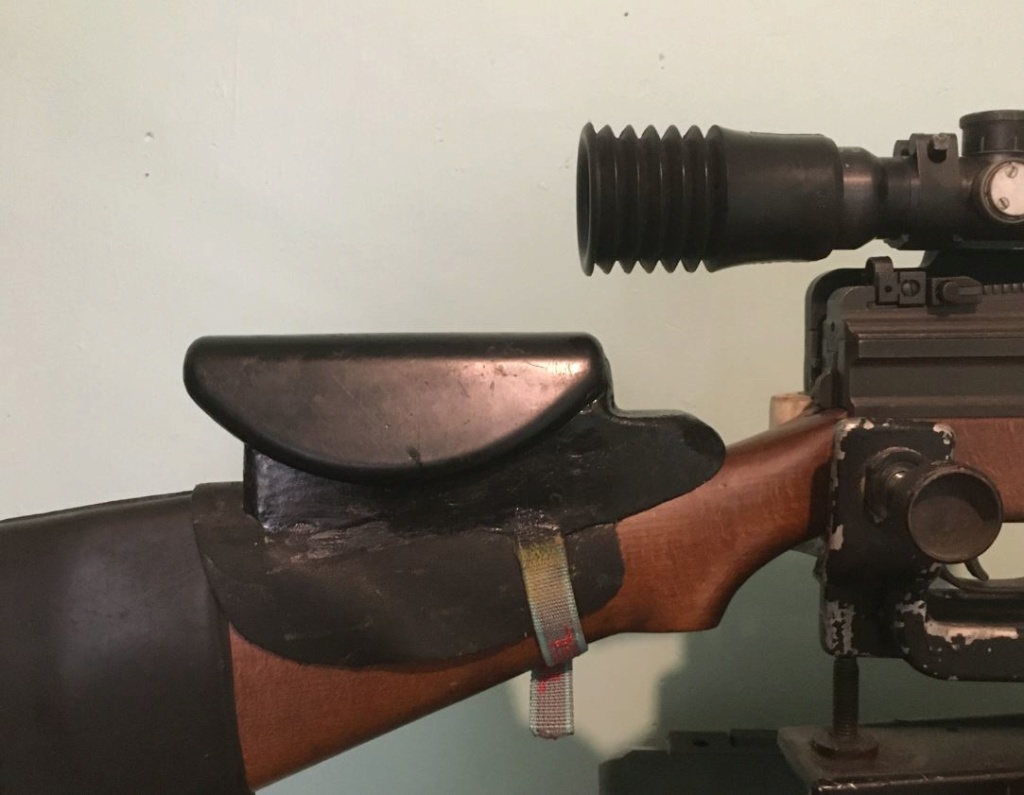

De plus, il faut aussi penser que la crosse d’origine n'est pas prévue pour tirer avec une lunette placée 4 centimètres plus haut et que là aussi, il va falloir trouver un truc
Exemple sur un Mas 49 ( c'est pas très beau, mais c'est efficace et amovible)
Maintenant, c'est pour monter une Apx 806 avec tous ses défauts, (Comme la très faible amplitude de réglage en direction mais aussi en site) il ne faut pas se gourrer au montage, et il vaut mieux disposer du montage et de la lunette avant de se lancer
Personnellement je ne ferais pas ça, sachant que d'un Mas 49 à un autre, le même montage peut se retrouver hors limites

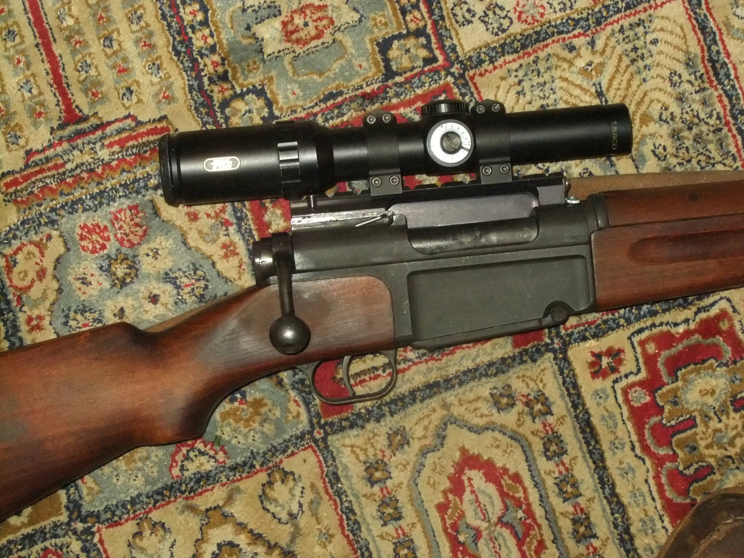

je reprends le post,
n' ayant pas de rail latéral, je suis parti sur un rail picatiny qui se fixe sur la hausse,
il est en vente chez drome chasse tir
https://www.dromechassetir.com/rail-pour-mas-36,fr,4,railmas36.cfm
le principe , on enlève l' oeilleton et sa goupille (rien d' irremediable), on fixe le rail en remettant une goupille, on sert deux vis latérales qui viennent en butée sur les crans de la qausse, et une troisième verticale qui serre au niveau du ressort de l"' élévateur.
ça se fait sans trop de difficultés, le souci est que ce rail n' est pas du tout tenu à l' avant, et que le parallélisme n' est pas bon du tout. J' ai retravaillé le rail pour que son avant revienne plus vers le milieu. J' ai ajouté au montage une petite équerre sur l' avant fixée au rail (perçage et taraudage du rail) et fixé sur le haut du boitier de culasse dans un trou de 3mm qui existait déjà ( j' en ai deux sur l' avant du boitier).
ainsi fixé le rail est normalement aligné avec le canon, et ne bouge plus.
un peu de peinture noire sur l' équerre sera plus discret
pour valider le montage, tir de 3 cartouches à 50m avec une lunette de battue tasco titan ,
grossissement presque au maximum à 4x , appui avant sur un sac
ça ne bouge pas
édit : j' ai changé les photos , la première série était mauvaise
ça ne bouge pas
