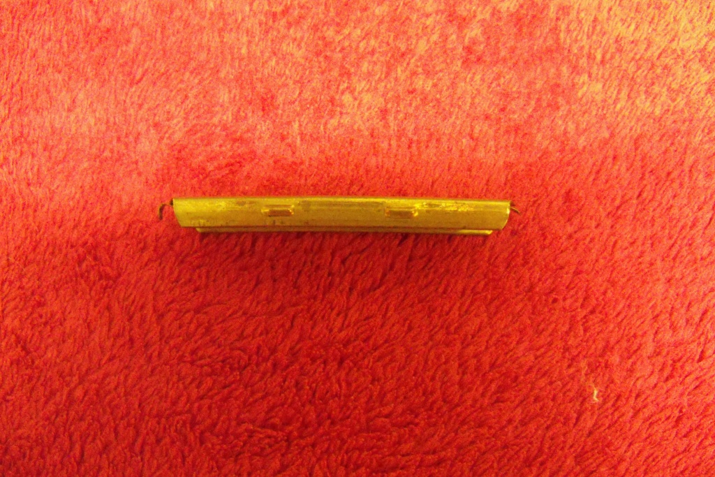

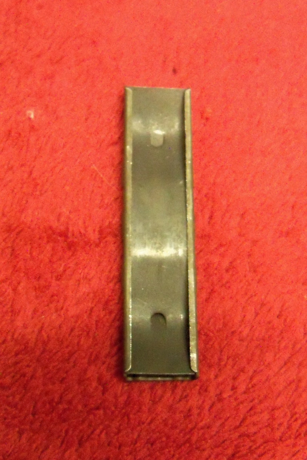

J'ai quelques articles pour lesquels je ne sais pas trop mettre une identification face: aux spécialistes de jouer...
lames chargeurs et autres magasins introduits 100_9922
lames chargeurs et autres magasins introduits 100_9924
Cela pourrait être du Springfield 1903 ou de l'US17 non ?
Celle-là en revanche: mystère

Pour la n°2 "mystère"  c'est une américaine pour M16;

Oui, en haut c'est pour l'US 17 (donc peut-être aussi pour le Springfield 1903).
Pour les lames étroites et longues, faut pas se focaliser sur le Mauser 96 : il y avait au début XXe pas mal de pistolets se chargeant avec des clips, chez les autrichiens notamment. Et aussi je crois mais je ne sais plus où, des livraisons en lames pour grailler des chargeurs de PM ou fusil d'assaut.
Faute de marquages explicites (et connus de "Feder"), des mesures assez précises sont indispensables...

La longue lame marquee GGG est une lame de 5.56x45 Wink

Message  FUEGO Lun 14 Oct 2019, 18:44
Wouah ! On avance !
DENAMUR a écrit:La lame mauser sans ergots c'est pour le mauser Belge 1889   salut
C'est laquelle ?
1) celle-là ?
lames chargeurs et autres magasins introduits 101_0028
lames chargeurs et autres magasins introduits 101_0029
2) ou celle-là ?lames chargeurs et autres magasins introduits 101_0031
lames chargeurs et autres magasins introduits 101_0030
3) ou enfin cette dernière ?
lames chargeurs et autres magasins introduits 101_0033
lames chargeurs et autres magasins introduits 101_0032

Message  DENAMUR Lun 14 Oct 2019, 19:29
La Belge c'est la plus "nickelée",  toute lisse sans les petits ergots sur le flanc  et sans marquages  salut
DENAMUR
Nombre de messages : 2516
lames chargeurs et autres magasins introduits Empty Re: lames chargeurs et autres magasins introduits
Message  FUEGO Mer 16 Oct 2019, 00:05
Merci !
...donc la n°2
