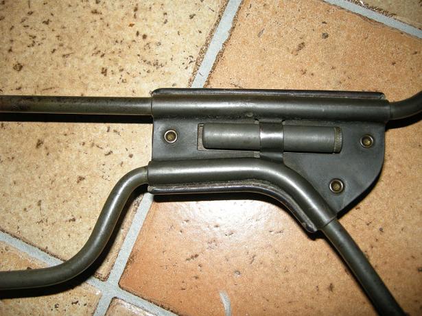

si ça peut aider,voila quelques photos de la mienne:
Laurent
Laurent
Re: crosse pliante USM1
merci pour les photos , ça m'aide beaucoup car je n'en ai jamais eu d'authentique dans les mains , et je sais maintenant quoi regarder

Une particularité des copies (enfin toutes celles que j'ai pu voir jusqu'à présent),c'est qu'elles possèdent dans le bois la décoche permettant de pouvoir y mettre une mécanique de M2 (sélecteur de tir).

Laurent ta crosse est bonne mais elle est passée par l'armée française = rivet laiton
donc des rivets couleur acier ne sont pas forcement mauvais signe

En effet les rivets US sont en acier et on deux formes, petit ou gros œil
Bijoux66 a écrit:Laurent ta crosse est bonne mais elle est passée par l'armée française = rivet laiton![]()
Désolé David,tu te trompes,sur la mienne qui fait partie des modéles "précoces",les rivets doivent etre en bronze noirci,et ensuite pour les derniéres fabriquées en acier phosphaté (source "La gazette des armes,et surtout "Feder"!!!)
Pour les crosses "francisées "les rivets sont en métal blanc et beaucoup plus large à l'arriére!!

Pour avoir vu plusieurs modeles de M1A1 d'origines connues et incontestables, je confirme les dires de "Morts aux cons"

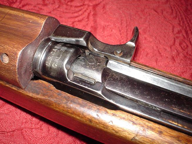

Je sollicite votre expertise à mon tour.
Quelle est l'origine de cette crosse para d'USM1 ?
Aucun marquage sur le bois ou alors ils ont été effacés, pas d'échancrure pour le sélecteur full auto. Sur le talon de crosse métaliqaue : B857614 * 11
Merci de vos lumières.

Pour ma part je n'aime pas du tout les rivets, on distingue d'ailleurs la trace des anciens.
Ni la plaque de couche avec ces marquages et notamment la forme de l'étoile.
La poignée pistolet est elle aussi épaisse du coté gauche que du coté droit?
