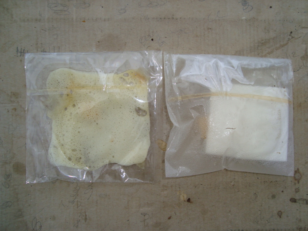

Pas plus tard que Dimanche,je retrouve dans un tiroir les deux sachets de papier flamme restants.La cata.
Le sachet de droite est tout gonflé,donc dégagement de gaz.Celui de gauche ne contient plus qu'un magma spongieux et collant.Un liquide a coulé,pourrissant tout l'environnement ,dont des pièces neuves de Pétromax.De plus,j'ai les doigts tout brulés, teintés en jaune,et la peau commence à peler.Donc:acide nitrique concentré,et probalement du sulfurique.Les sachets sont partis au feu,et ça ne voulait mème pas bruler.Moralité:camelote à fuir,et préférence au papier ordinaire salpètré.

J'ai eu la même triste expérience ...
Selon le vendeur, la mise en place de feuilles "humides" dans un emballage plastique permet le transport sécurisé.
Reste ensuite à les faire sécher avant utilisation ...
Sois rassuré, tu as de la chance, dans le placard dans lequel se trouvaient ces feuilles il y avait aussi beaucoup de pièces qui se sont rouillées
Pour un chimiste c'est ballot...
ANDY34- Pilier du forum
- Nombre de messages : 1975
Localisation : 34
Re: Papier pour cartouches combustibles
Ça me fait penser aux prussiens, qui peu après 1880 avaient finalement réussi à charger leurs "enfants de troupe" (obus de mortier de 21 cm) avec du fulmicoton mouillé et tassé (provoquant ainsi la fameuse "crise de l'obus-torpille").
Ce n'était pas leur première tentative, mais les fois précédentes ça avait mal fini ! La dynamite ou le coton-poudre sec supportant très aléatoirement le choc au départ du coup...
Si ce fameux papier nitré souffrait uniquement de reliquats d'acide, il suffirait de le rincer longuement.
Mais outre la nitro-cellulose gélifiée par l'éther, les poudres sans fumée contiennent aussi une bonne dose de stabilisants ; ce n'est sans doute pas sans raisons impérieuses.
