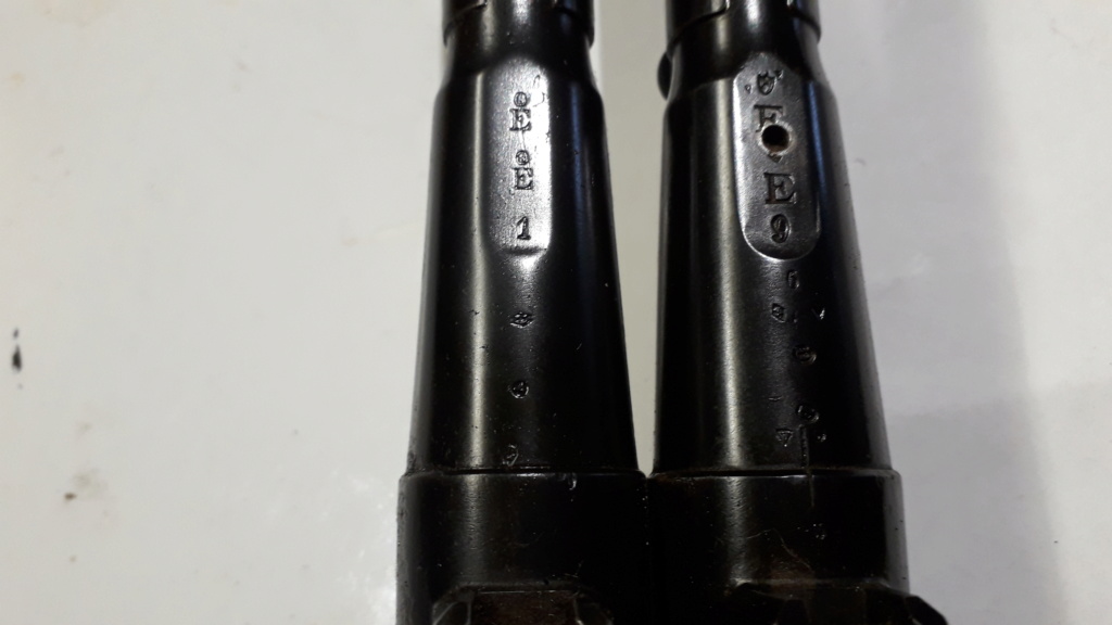

En ce qui concerne la 1890/92 F 1111 dont il est question ci-dessus, je viens d'envoyer un mail au vendeur. Je vais bien voir ce qu'il me répond, si toutefois il y a réponse.
Bonjour Monsieur.
je suis surpris de voir sur votre site le :
BERTIER 1892 – MOUSQUETON
État : Nouveau produit
Mousqueton BERTIER 1892 MD.
Fabrication St. Etienne.
Daté 1892.
Très bon état. Canon miroir.
N° F1111.
Je vous avais acheté cette arme il y a un peu plus de 6 mois Il s'est avéré quelle présentait une anomalie (perçage rebouché) sous le tonnerre. Pour mon info personnelle, cette "remise en état" ne vous semble pas dangereuse et aurais je pu la garder en toute confiance ?
Merci de votre réponse.
Bonjour Monsieur.
Daté 1892.
N° F1111.
lou gascoun- Pilier du forum
- Nombre de messages : 6217
Re: Carabine Berthier Mle 1890 transformée en Mle 92
Message très pertinent, j'ai hâte de voir la réponse .
Lurtz- Pilier du forum
- Nombre de messages : 1130
FUEGO- Pilier du forum
- Nombre de messages : 2298
Localisation : Bas-Rhin
Et voici la réponse :
Après vérification, ce trou fileté ne débouchait sur rien.
Je l'ai bouché et effectué plusieurs essais qui n'ont révélé aucun problème.
Cordialement Mr Cartry
Donc, canon changé ?
CLOSDELIF- Pilier du forum
- Nombre de messages : 22855
Il dit bien qu'il a rebouché le trou qui ne débouchait sur rien. Il ne parle pas de changement de canon (ce que j'aurais estimé prudent de faire si j'avais été un professionnel...).
La photo de mon post d'origine. Il est à droite avec son frère cadet à gauche). On voit bien le trou sous le tonnerre.
Certes, mais les trous qui ne débouchent pas...ça n'existe pas !!!!!
