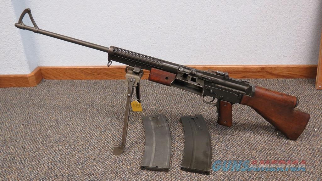

J'ai mis ce chargeur en vente pensant qu'il s'agissait d'un madsen. Bien qu'en étant très inspiré il ne correspond pas au fm madsen. Quelqu'un serait il en mesure de l'identifier ?

Cela me fait (fortement) penser à un chargeur de Johnson M41 lmg (le fusil mitrailleur, pas le fusil semi-auto).
Et une rapide recherche sur Gogole image tend à renforcer cette supposition (voir photo ci-dessous, c'est clairement le même)...
Du vraiment pas courant !

Ne pas oublier que sur les FM MADSEN;sauf erreur de ma part; le "chargeur" n'est pas organisé comme celui d'armes plus modernes c'est à dire qu'il n'y a pas un ressort sous la planchette mais que les cartouches descendent par simple gravité et que le flan est généralement ajouré . N'ayant jamais eu en mains un Madsen je laise à ceux qui ont eu cette chance ((Helloooo Helix!
A noter que cette arme qui s'est illustrée dans la guerre russo-japonaise de 1904/1905 était encore en service il y a quelques années au Brésil aux mains du redoutable B.O.P.E qui intervient dans les favelas" ... ou la samba n'est pas la seule activité...

Bien joué a Badabom , ca y ressemble fortement !
Je ne connaissait pas du tout pour ma part !
Et pour Ekaergos, en fait non le chargeur de madsen a bien un ressort, et n'est pas ajouré, peut etre sur les premiers modeles, mais je ne crois pas, je vais verifier .

Alors la chapeau badaboum !

Bonjour un liens intéressants http://www.usmilitariaforum.com/forums/index.php?/topic/1910-m1941-johnson-semi-automatic-rifle/page-4

Ne pas oublier que sur les FM MADSEN;sauf erreur de ma part; le "chargeur" n'est pas organisé comme celui d'armes plus modernes c'est à dire qu'il n'y a pas un ressort sous la planchette mais que les cartouches descendent par simple gravité et que le flan est généralement ajouré . N'ayant jamais eu en mains un Madsen je laise à ceux qui ont eu cette chance ((Helloooo Helix!) le soin de confirmer mes dires.
J'ai eu un Madsen, en 8 mm Lebel, Mle 1922 du concours dont le FM 1924 est sorti vainqueur ... Petite série essayée dans la troupe, n° 22x, avec une sacoche en cuir, datée 1922, pour 5 chargeurs, qui étaient pleins lors de la découverte, en 1986 ...
Je peux t'assurer que ces chargeurs ne sont pas ajourés et comportent un ressort élévateur sous la planchette ...

Autant pour moi feder et Vincent
Du coup je me demande ou j'avais péché çà. Confusion de ma part? à moins que cette conception n'ait été appliquée que sur les premiers modèles ;sortis vers 1902 quand même?

J'ai verifié, et a priori non, les chargeurs n'ont pas eu de variantes, hormis pour le chargeur de blindé qui est un trommel .
Par contre parmi les FM et fusil dont le Madsen s'est inspiré il y avait des chargeurs " a gravité " et ajouré .
