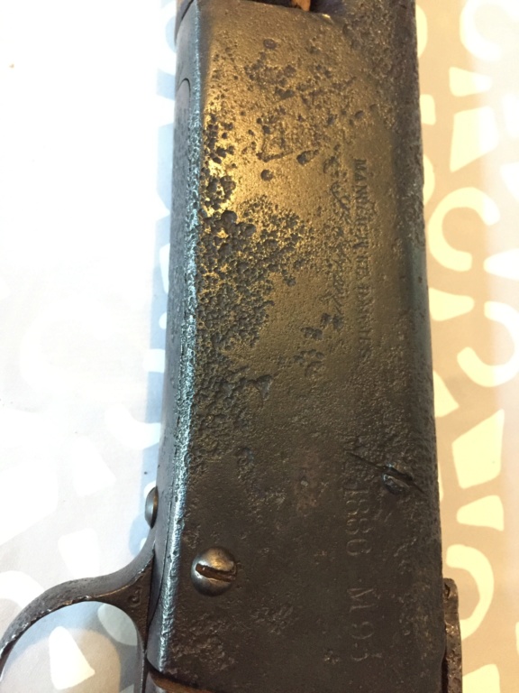

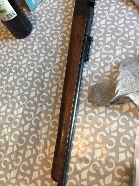

J’ai acheté un Lebel cette semaine qui, après réception, me semble être plutôt un assemblage de pièces diverses plutôt qu’un véritable Lebel, du coup je me sens quelques peu biaisé. Bon, je savais que le fut n'était pas d’origine et que la crosse avait été retapée également.
Le canon me semble ne pas être d’origine, est-ce possible ?
Après les bonnes choses, le mécanisme culasse, auget, détente fonctionne. Il y a encore du marquage, notamment sur la M.A, le No de série, la frappe « N », par contre l’année de fabrication n’est plus visible correctement, elle est griffée...
J’aurai deux questions si vous me permettez, l’auriez-vous restauré ? Et quel serait votre prix pour un fusil dans cet état ?

CLOSDELIF a écrit:Pour moi, c'est une épave....je n'y mettrais pas d'argent
Idem, peut être pour faire une banque d'organe, mais pas plus... et encore faudrait qu'il soit gratos ...
Combien tu as payé ?

Il est très malade. Je pense que 100 euros est un maximum absolu (que je ne mettrais pas) pour une pièce dans cet état

Et encore sous réserve que le canon soit en état de tirer droit, et la chambre non cratérisée, sinon bonjour l'extraction..

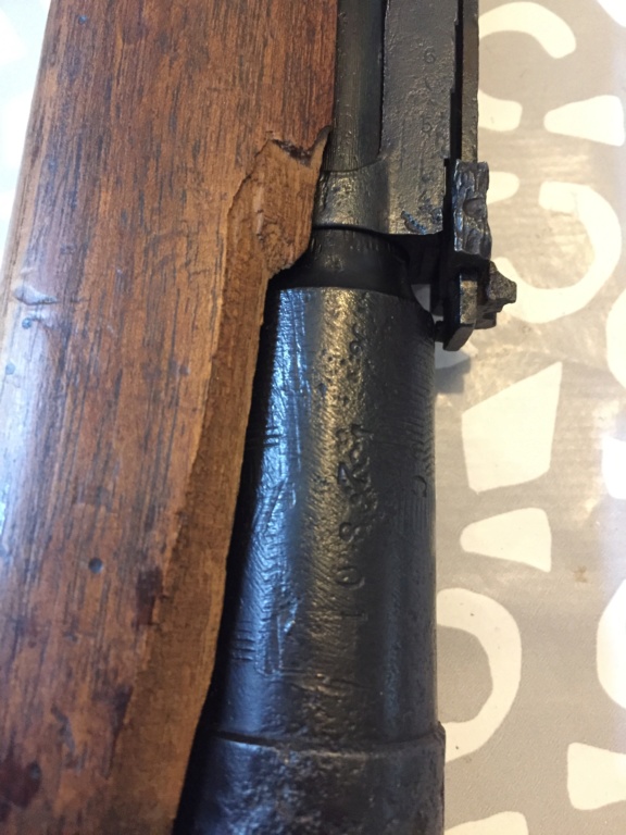

Les griffures sur le tonnerre ne sont pas de bon augure !
Mais ça veut pas dire que le tube a été changé ; simplement qu'on a au moins essayé (et mal essayé, parce-que sur cette partie conique les clefs à griffe dérapent - de toutes façons, un canon ça se démonte pas à la clef à griffe !)
C'est une épave.
Maintenant, le tarif des épaves...
Quant à restaurer ... juste en refaisant les pièces éventuellement défectueuses, sans rien acheter et sans rien faire sur l'état de surface (sauf le tonnerre) ... disons que c'est un sujet d'exercice comme je les aime.
