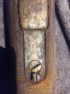

J'essaie de mettre une provenance et une année sur ce fusil Mauser.
Selon les inscriptions présentes et le peu que je comprends pour le moment, il aurait été confectionné à Spandau en 1911 ?
La poignée de culasse est courbée, et apparemment sur les G.98 elle était droite. Est-ce possible que cette culasse soit celle d'un Kar.98 ?
Pour le moment je n'arrive pas à le démonter, tout est grippé sauf la hausse et une grenadière. Je n'ose pas toucher au magasin de peur d'abimer le poussoir et la culasse est bloquée dans la chambre.
J'ai fait un sondage dans le canon et il y aurait possiblement une cartouche ou de la crasse. Ce fusil a été retrouvé dans l'eau.
J'essaie de trouver une page expliquant le process pour dégripper la bête et la démonter.
Si besoin de plus de photos n'hésitez pas, et si vous avez des pages expliquant les No de série je suis également preneur de tout savoir !
Merci d'avance et à bientôt !

C’est un g98, par contre la culasse n’est pas d’origine, aux vues de tes photos, je dirais une culasse de mauser K98, donc ww2...

levier de culasse: la "boule" de préhension est-elle ronde, aplatie (enfin disons semi-sphérique)?
on ne voit pas très bien sur la photo salut

Merci pour vos réponses ! La boule est bien ronde.
C'est ce qui me semblait.
Savez-vous ce que signifie les B couronnés sur la plaque de fond du magasin ?
Belgique ?

Boule ronde : Kar98k
Very Happy Belgique? Non, ce sont tout simplement les poinçons de réception de contrôle de la pièce.

Un fusil modifié donc vu que le corps appartient à un g.98 et la culasse est celle d’un Kar.98.
Je m’en demande là bien qu’il a eu ....!
PS: j’ai réussi à sortir la culasse de la chambre ! Il n’en me reste plus qu’à la sortir... mais comme elle ne tourne pas..

Elle n'a pas besoin de tourner pour finir de la sortir.
Suffit de lever l'éjecteur sur le coté gauche du boitier et continuer à tirer la culasse en arrière jusqu'à ce qu'elle sorte complètement.
