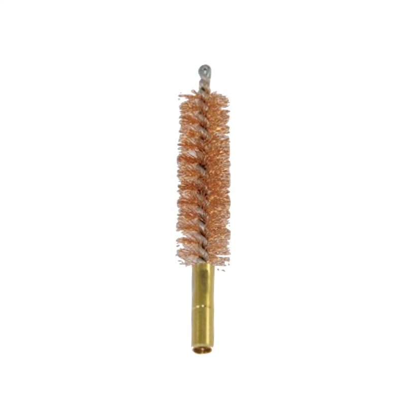

Tu en penses quoi de l’écouvillon dont le corps et en laiton et la garniture en cuivre, y a t il donc un risque d'usure par le cuivre sur l'acier.
Je ne comprends pas comment un corps en cuivre peut arriver à rayer un corps en acier.
J'ai lu différentes choses la dessus, mais tout de même, comment cela peut-il se faire.....?
On me parle de risque de rayer la bouche du canon avec un écouvillon en laiton ou bronze et cuivre...... Shocked Shocked

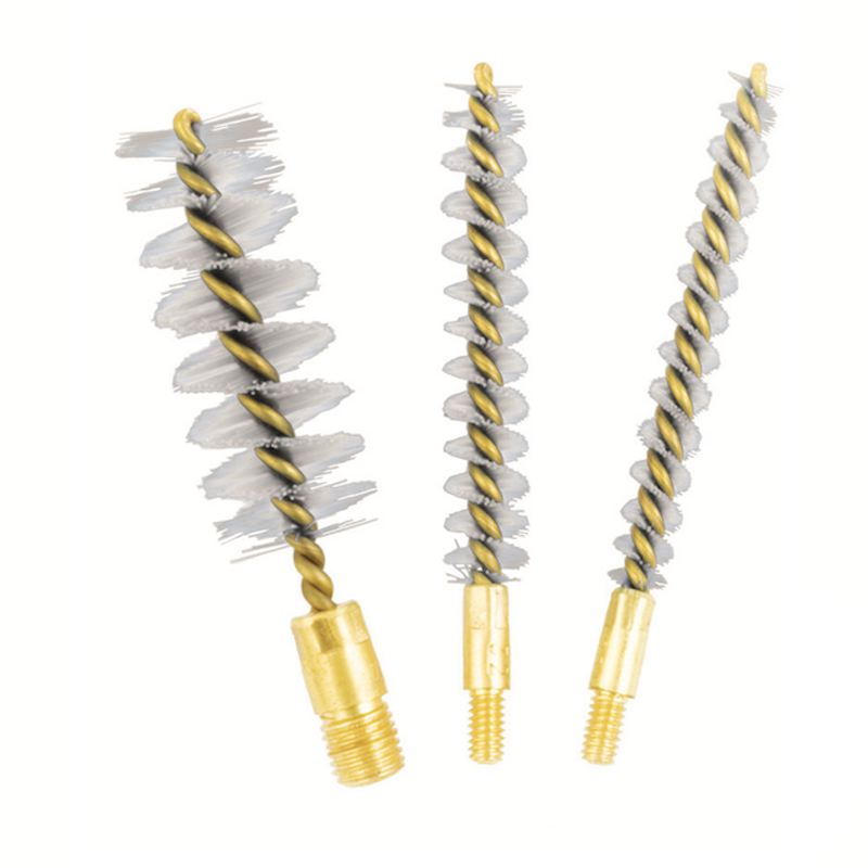

Message  viper65 Mar 21 Mai - 14:03
Bon
Conseils concernant le déshuilage d’un canon après stockage - Page 3 Ecouvillon-de-nettoyage-arme-en-bronze-tetra-gun-prosmith
Conseils concernant le déshuilage d’un canon après stockage - Page 3 Ecouvillon-de-nettoyage-arme-en-nylon-tetra-gun-prosmith
pale Pas Bon  pale
Conseils concernant le déshuilage d’un canon après stockage - Page 3 Ecouvillon-bronze-4-5-6-6-35-7-7-5-7-62-22-32-36-38-44-45-357
Conseils concernant le déshuilage d’un canon après stockage - Page 3 E-couvillon-en-crin-calibre-grande-chasse-7-8-9-et-11mm
Pire
Conseils concernant le déshuilage d’un canon après stockage - Page 3 08-11-14sf74
Conseils concernant le déshuilage d’un canon après stockage - Page 3 Unpact11

Message  Verchère Mer 22 Mai - 3:12
Déjà, les poils rouges, c'est pas forcément du cuivre pur.
Et effectivement, cuivre, bronze ou laiton sont moins durs que l'acier ; mais pas tant que ça, s'ils sont bien écrouis ; d'autant que par sécurité les canons ne sont généralement pas trempés à la dureté maximale permise par la nuance d'acier.
Vérifier aussi à l'aimant que ce n'est pas un dépôt électrolytique couvrant des poils d'acier (arnaque assez fréquente sur les brosses métalliques "en bronze").
Une torsade centrale en acier ne devrait jamais toucher les parois, tant que la brosse est en état correct ; mais cet état n'est pas éternel.
Les baguettes en laiton paraissent souvent en laiton de décolletage, pas forcément moins dur que le fer forgé des fusils à silex.
Idem pour celles en alliages légers, quoique souvent moins dur que le laiton.
Les baguettes plastifiées ... tant que le plastique est intact ... Mais elles plient facilement car la section de métal est plus ou moins réduite pour laisser la place au plastique.
Ce qui pourrait être en résine armée de fibre de verre ou de carbone, c'est souvent abrasif.
Et c'est là qu'arrive le doute, quant au fait que les baguettes et brosses peuvent être d'excellents vecteurs d'abrasifs ; ne serait-ce que les résidus de poudre ou d'amorce (et l'alumine couvrant forcément les baguettes en alu).  ??? Mais je ne fais que m'interroger ???
