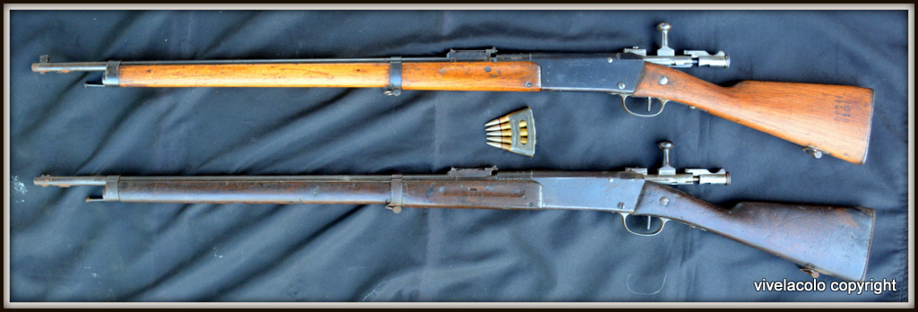

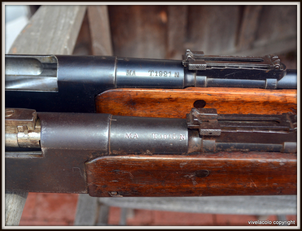

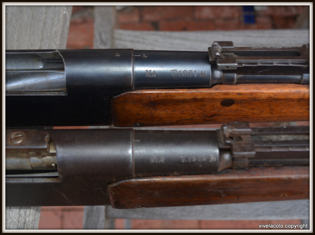

Voila 2 lebels recannonés avec le N après la date
Un à le N indiquant la modification 1932 sur le sommet du tonnerre, l’autre n’a pas cette marque.
J’ai donc pris une cartouche modifiée N et essayé de chambrer la dite cartouche, elle est rentrée sans problème et la culasse a verrouillé correctement dans le Lebel marqué N sur le tonnerre mais quand je l’ai essayée sur le Lebel sans N sur le tonnerre il a été impossible de verrouiller la culasse. On peut donc en déduire que le N après la date sur les canons de Lebel n’a absolument rien a voir avec la modification 1932.

On dirait donc bien, en effet...
Ce N après la date, pour "canon neuf", serait-il spécifique à Tulle ?
Re: Le futur Livre de Ian McCollum
CQFD ,merci du partage !
Concernant la présence de ce "N" après la date de fabrication , le mien est aussi monté avec un canon provenant de Tulle
Quelqu'un aurait il un exemplaire avec un canon d'une autre manufacture avec ce "N" frappé après la date de fabrication ?
PS , pour revenir au sujet du livre , expédition et parcourt très rapide , et très beau bouquin avec une très belle qualité de photos et des explications claires et documentées . Je ne regrettes pas mes 150 balles !!!
