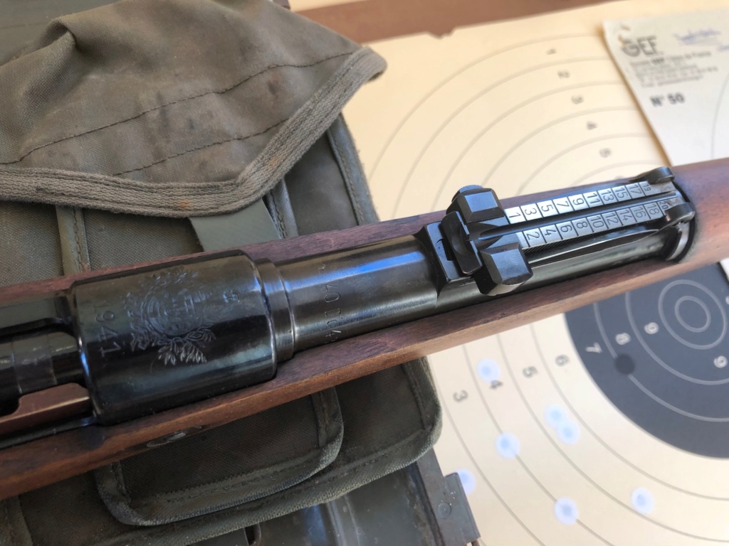

Je cherchais un contrat 1937 mais l'occasion faisant le larron, je me suis laissé tenté par un contrat 1941 bien particulier.
L'arme vient d'Armes D'histoire.com, un vendeur sérieux de l'Est de la France, qui a la particularité d'essayer toutes ses armes au tir.
A 635eur, il me l'avait promise avec un canon TOP MIROIR et une bonne précision.
Sur ce dernier point, un passage rapide au stand de 16 cartouches S&B m'a confirmé qu'il ne s'est pas payé ma tête:
A 100 mètres.
Ce qui me faisait hésiter par contre, c'était l'état de l'arme.
NEUF. Comme un 98k Norinco !!
Ou du moins très bien rénovée.
Arnaque ?
Je laisse les spécialistes juger sur photo, faites vous plaisir, de mon côté je suis content, pour 635 EUR un 98k tout beau qui tire droit, cela me suffit.
Etonnant ce bronzage très noir. Mais ce n'est pas la première fois que je vois des contrat portugais 41 avec cette couleur.
Quel est ce numéro sur le canon ? 40 0 C43 ?
Des gros maniaques ces teutons, le numéro de série se retrouve partout sur l'arme, même sur la hausse... z'avaient pas autre chose à faire en 41
J'ai du sortir la loupe... WaA135 un peu partout sur l'arme. Je n'y connais rien en 98k mais les experts doivent connaître ?
HEGE, ça, c'est l'importateur.
Un petit peu de corrosion de surface sur un côté là: le restaurateur a oublié quelque chose...
Poinçon d'épreuve moderne. Il ya un "80" à l'intérieur. Est ce la date ?
Marquage dont j'ignore la signification...
Et un WaA135 sur la crosse
plaque brg et un marquage WaA 497 ?? pourquoi pas Wa135 comme presque partout ailleurs ??
Et que représente cette croix ?
et encore un nombre dingue de répétitions du numéro de série sur toutes les pièces de la culasse...
Cela doit pas être simple d'avoir un 98K vraiment monomatricule !!!
Là j'ai encore un autre WaA 10x j'arrive pas à lire le dernier chiffre.
Si les bois ont été refait le travail a été propre, on voit que les arrêtes sont encore vives...
Alors les questions:
Vraiment NEUVE de stock ?
Ou juste bien restaurée ?
Ou complètement fake made in China ?
Servi dans l'armée allemande ou portugaise ?
Au plaisir de vous lire !

non, pas neuve de stock, juste rebronzée

restauré c'est sûr , sur les photos on ne voit pas le blason sur la joue de crosse , ni le numéro de série sur le bois , sont ils présents ? pour savoir si utilisé par la heer ou les portugais , dur à dire si on ne connais pas la provenance avec certitude , les blocs "G" sont les plus répandus dans les armes de capture russe ou nordiques mais rien n'est établi . celui ci est un import donc perso je pense plus à une origine portugaise .
en tous cas comme le mien il semble précis .
pour le waffenamt de la culasse il me semble que c'est 103 ce qui correspondrait à la FN à liége qui a été un fournisseur de l'usine mauser oberndorf notamment de corps de culasses .

Ah cela va bien si c'est un portugais, vu le thème de ma collection. S'agissant d'un export je pense aussi que c'est le cas, les allemands ont réimportés tous les stocks de Mauser Portugais ou espagnols en 8-57 dans les années 70-80.
Concernant le re-bronzage, oui c'est probable, et ca ne me dérange pas, car c'est du sacré bon boulot. Bluffant. Je l'ai mis à côté de ma CZ 452 Lux. Et bien ce 98K a l'air encore mieux fini !
Par coincidence, il n'y a pas plus tard que 3 semaines, j'ai vu un Portugais 41 rebronzé, celui ci:
http://armurerie-frauenberg.lu/produit/carabine-mod-k98/
Mais là le re-bronzage était évident, beurk. Et le canon montrait l'age du capitaine.
Alors que ce canon là est tout neuf, brille autant que celui de la CZ.
En parlant du canon, que signifie le marquage sur le mien ?
Et le Wa497 sur la plaque de couche ? avec la croix ?
Je n'ai pas démonté l'arme, trop peur d'abîmer les vis avec un mauvais tournevis.
il n'y a pas d'autres marquages sur la crosse à part le Wa135.
Ca c'est peut être pas bon.

Quand j'ai acheté il y a quelques années mon S 42G, je savais pertinemment qu'il était rebronzé, c’était écrit clairement dans l'annonce. C'était un travail de la même qualité que celui-ci. Ça fait quand même drôle d'avoir l'impression de recevoir une arme neuve près de 80 ans après sa fabrication. C'est celui avec lequel je tenais le record jusqu'à ce week end pour le tir sur C50 à 100m.

pour le canon
40Dö 43 : c'est 40 année fabrication , Dö Döhlen , 43 lot
pour la plaque de couche
WaA497 c'est le waffenamt de "brg" H.W Schmidt Metalwarenfabrik Döbeln (1940/43 )

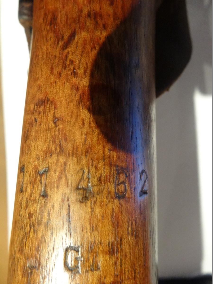

pas normal de ne pas trouver le blason et numéro de série sur la crosse (peut être un ponçage trop appuyé lors de la restauration )
tu devrais trouver ça ( le mien)

Hello
ce fusil a été refait, rebronzage total (pas conforme a un 98k ww2), le bois a du être poncé mais il reste un WaA135 sur la crosse, tout à fait conforme. Des poinçons parasites typiques des armes repassées par l'Allemagne (ainsi que le marquage du calibre).
Il a l'air de bien tirer, donc un bon "shooter" qui n'a pas de place dans une collection mais bon, si le principal est de tirer droit, l'objectif est atteint.
Bons tirs
Cdlt
Bons tirs
Cdlt

N’oublions pas l’ensemble des pièces métalliques au numéro, c’est quand même sympa aussi.
N’etant pas un vrai collectionneur, elle me comble à 100%!!
Elle me fait penser à mon Mosin M44 qui est dans un état identique: probablement restaurée mais monomatricule avec un canon nickel.
Pour ce qui est de la couleur du bronzage, presque noir, il est vrai que c’est plus sombre que les 98k allemands mais j’ai l’impression que ce finish noir est courant pour ne pas dire standard sur les contrats portugais ?
Il suffit de regarder Google Image
Ou alors ils sont tous re-bronzés comme le mien

oui c'est ce que je dis, un bon "schooter" de plus au numéro ce qui est un plus et si il te comble c'est le principal.
Le bronzage des 98k contrat portugais n'est en rien différent aux byf41
et si sur Google Image tu as le même bronzage, c'est qu'ils sont rebronzés
voilà un "intouché" le bronzage est un peu différent
Cdlt
Cdlt

Salut ,
Moi la crosse ne m'inspire pas , je pense comme Ber qu'elle devrait comporter le blason Portugais et le report du numéro de série sur le plat (droit ou gauche ,je ne sais plus ). Ces marquages sont (surtout le numéro de série ) frappés profondément et difficile à faire partir totalement au ponçage (il restes toujours une "ombre" trahissant l'emplacement ) , le WaA 135 n'aurait pas résisté aussi bien ... Mais sinon ,c'est vrai que c'est un beau boulot et si en plus "il" tires droit
- Nombre de messages : 1665
Re: Un 98K Contrat 1941 de chez Norinco !
Solitaire du 57 a écrit:Salut ,
Moi la crosse ne m'inspire pas , je pense comme Ber qu'elle devrait comporter le blason Portugais et le report du numéro de série sur le plat (droit ou gauche ,je ne sais plus ). Ces marquages sont (surtout le numéro de série ) frappés profondément et difficile à faire partir totalement au ponçage (il restes toujours une "ombre" trahissant l'emplacement ) , le WaA 135 n'aurait pas résisté aussi bien ... Mais sinon ,c'est vrai que c'est un beau boulot et si en plus "il" tires droit![]()
H
Le principal est que tu sois satisfait
Ce serait bien d avoir un gros plan sur le moineau de la crosse et surtout ses pédales.
Ensuite il faut que tu démontes
L extracteur me semble avoir été remplacé .
A bientôt et merci du partage

Ah la crosse. Moi c’est celle la qui m’avait paru hautement suspecte sur les photos du vendeur avant l’achat à cause de l’absence des marquages. C’est pour ça que j’ai acheté mon Norinco sans illusion.
Faut démonter pour savoir, mais là je ne suis pas pressé, je n’aime pas davantage démonter mes armes que mes vieilles voitures, ça ne crée que des problèmes.
Je n’avais par contre pas trop bloqué sur la couleur du bronzage car apparemment d’apres Les forum anglo-saxon disent que ce bronzage très noir est courant sur les armes portugaises de l’epoque. On en voit sur des sites de vente à plusieurs milliers de dollars, avec cette couleur. Donc ici la restauration serait conforme à l’origine. Si l’histoire du bronzage est vraie.

bon je viens de regarder un peu le mien pour comparer. Le mien est une série G et le tien une série H mais je ne pense pas que ça influe beaucoup
- le tien est rebronzé, sur a 1000% (pas d'usure du bronzage caractéristiques sur la culasse et sur les arrêtes d'ailleurs notamment les vis et si tu le démontes je suis presque sur que l'ensemble détente est entièrement bronzée)
- le canon du mien a le numéro de série complet, pas le tien (changement entre la série G et H?)
- mes deux grandes vis du boitier magasin ont les 2 derniers chiffres du SN (changement entre la série G et H?)
- mon bois a le SN complet sur la tranche comme celui de Ber pas le tien
- sur le plat de crosse j'ai 3 WaA135 avec une attribution Heer, toi tu n'as qu'un WaA (que tu n’aies pas l'attribution Heer c'est possible mais je ne pense pas qu'entre une série G et H les allemands aient supprimé 2 contrôles.
- ma plaque de couche est plate, pas enveloppante contrairement au tien (changement entre la série G et H?)
Donc je pense que ton fusil a été sacrément retravaillé et je trouve bizarre toutes ces différences entre un série G et H mais je me trompe peut être, il faudrait que Ber nous dise ce qu'il en est du sien pour voir
Cdlt
Cdlt

La culasse, y a quand meme des traces d'usures ou le bronzage est parti là ou ca frotte. Et même quelques points d'oxydation. Pense pas que le rebronzage soit très recent (voire aussi la corrosion sur un còté du tenon de bayonnette.
J'ai deux marquages étonnants sur la culasse:
- Deux 6 entremélés
- Un 5 à l'envers sous le H.
que doit-on y voir ?
Et juste pour être clair, je suis presque aussi convaincu que vous que ce jouet a été sévèrement retravaillé, c'est la raison pour laquelle je l'appelle mon "Norinco"
Mais c'est comme pour les familles de disparus: j'ai besoin de l'évidence du décès pour faire mon deuil
Merci pour les infos cher spécialistes, faudra vraiment que je prenne le temps de démonter certains trucs hélas...
- Deux 6 entremélés

oui pour le bronzage, autre chose, la face coté fusil de la hausse n'est pas bronzée mais polie
un petit lien avec une série H comme le tien
http://www.k98kforum.com/showthread.php?3439-M1941-port
Cdlt
Cdlt

pour les bloc lettres du contrat 41 des M937B uniquement les lettres "F,G,H"
il ne faut pas perdre de vue que bien que le contrat soit de 40 les armes ont été montées en 41 et jusqu'à mi 42 avec les spécifications s'y rapportant .
un seul aigle135 sur la joue de crosse début 42
pas de numéro de série sur le canon après le bloc "G" début42
la production n'a pas été linéaire au niveau des blocs c'est pour cela qu'on trouve des armes sans numéro sur le canon dans le bloc "F" et avec numéro dans le bloc "G" .
il faut noter aussi que la qualité de finition et bronzage de ces fusils exports était de très haute qualité .
voici le boitier du mien ce n'est pas le même noir que le tien ;
