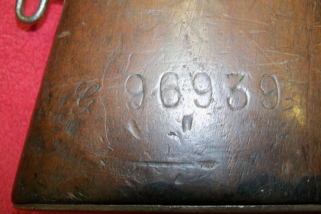

Comme c'est un peu mou au niveau des armes françaises présentées sur TCAR ces derniers jours, il me semble temps de réinjecter un peu de nouveau...
..."nouveau", c'est une façon de parler, car après le MAC de 1895, voici un MAS de 1896 !
Il est dans son jus avec un chouilla de fleur de rouille dans certains recoins, bronzage mat et bruni par endroits.
La monture présente quelques traces de vécu mais aussi une belle patine...
Celui-ci ne fait guère avancer les choses au nievau des fabrications annuelles car les productions de la MAS semblent bien répertoriées. Ce G 96939 a été produit dans les premiers mois de l'année 1896...
Son canon a été éprouvé en février.
Outre cette information il y a une kyrielle de poinçons sous le tonnerre.
L'intérieur du canon est un peu terne, mais les rayures sont encore au rdv.
J'ai jaugé le canon à 7,98mm et sa bouche n'est pas évasée: promesse de tirs corrects ?
Quelques imperfections dans un tableau général plutôt sympa:
La culasse est matriculée G 85489, donc sortie de la même manufacture 3 ou 5 mois plus tôt...
...presque du "monomatricule"!
Cela ne saute pas aux yeux sur ces photos, mais le levier de culasse est courbé vers l'arrière comme on peut l'observer de temps en temps.
Il n'y a pas ou plus de macaron de réception visible sur la crosse...

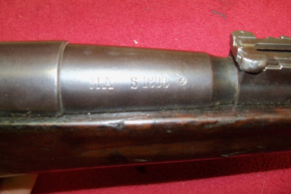

Il y a eu 28460 mousquetons produits en 1896, leurs numéros de série se situant théoriquement entre G 79501 ou G 84556 et H 7960 ou H 13015 (la production donnée pour 1894 étant soit de 70 000, soit de 75 055, souvent source varie, bien fol qui s'y fie).
Le "grand" 2 porté sur le méplat est bien évidemment le mois d'épreuve (définitive) du canon, ce à quoi correspond un des deux E, le poinçon en losange est celui du contrôleur qui supervise cette phase (il existe des losanges, des ovales, des ronds, des boucliers parmi les variantes de cette époque). L'autre E correspond à la première épreuve du canon (nu en blanc me semble-t-il), supervisée par la même personne et, normalement, le petit 2 frappé hors du méplat est le mois de cette première épreuve. Ce mois n'est pas toujours frappé et on peut aussi le trouver frappé sur le côté du méplat, perpendiculairement aux autres poinçons.
Et ce n'est, je pense, que quelques variantes. On observe une débauche bien moindre par la suite. Là, je pense que tu as les poinçons de tous les gars qui ont participé à la fabrication du canon, un peu dans le style de ce qu'on voit sur les Gras, mais déjà plus sobre.
Petite curiosité sur certaines armes, mais pas toutes, à la bascule de deux années : l'année sur le canon est celle de la première épreuve et pas de la définitive. Le canon paraît donc décalé d'un an par rapport à d'autres proches.
Par exemple, un canon éprouvé une première fois en novembre ou décembre 1895 et définitivement en janvier 1896 semblera de janvier 1895. Dans ce cas là, il faut chercher s'il n'y a pas un 11 ou un 12 frappé à proximité du méplat.

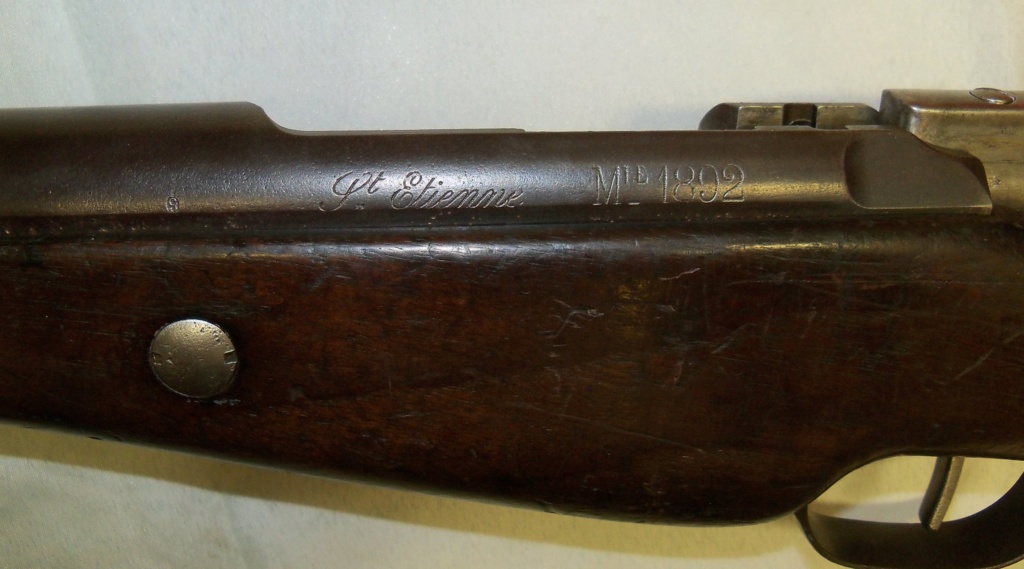

Re: BERTHIER 1892 MAS 1896
Arnaud, tes renseignements sont décidément bien précieux...
...spécialement concernant cette cascade de poinçons sous le tonnerre.
Si j'ai bien compris, il est également utile de faire sortir des photos des Saint-Etienne produits à la bascule 95/96 et 96/97, histoire de préciser ce qui ne l'est pas encore...
...messieurs les heureux possesseurs: à vous de jouer !
