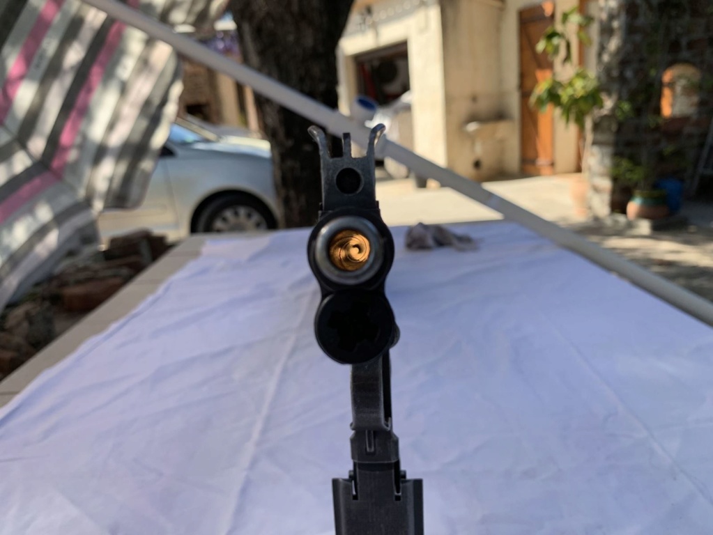

Sur les derniers millimètres ( 4 à 5)les rayures s'estompent mais il groupe.

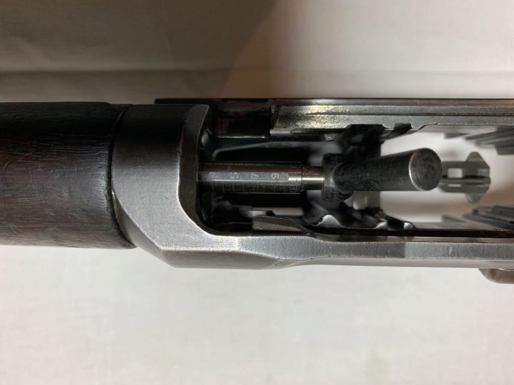

J'ai trouvé par hasard la jauge du gouvernement US qui servait à déterminer l'état d'un canon.
Voici le lien pour la jauge :http://www.fulton-armory.com/faqs/M14-FAQs/TEGauge.htm
Selon elle ( voir photo) le canon est bon !
Par contre ,si on mesure à la bouche on passe de 7.57 mm à 7.69 mm sur le dernier centimètre ( normalement
cette mesure n'est pas prévue à cet endroit ,si j'ai bien compris toutes les explications ) .

La photo de la bouche du canon :
La photo de la mesure de la jauge comme prévue par l'US Army:
La photo à la bouche ( ma mesure à moi )

Sans entrer d'avantage dans les détails, il m'a l'air plutôt précis ton canon. Il est vrai qu'il est difficile de se faire une opinion sur un groupement de 3 coups seulement.
A ta place je poserais mon pied à coulisse pour le moment. Direction la presse de rechargement puis le pas de tir pour confirmer, espérons-le, ce groupement correct. Cette confirmation de la précision étant acquise, tu pourras aborder la mesure de dimensionnement de ton canon d'un cœur plus léger...

Y-a pas mal de cas où le jaugeage de canon soit du bidon.
L'usure à la bouche c'est autre chose ; mais si ça groupe assez bien c'est que l'usure est parfaitement symétrique, et en ce cas...
Tout dépend ce qu'on veut faire. Si c'est du "trou dans trou" à 100 mètres, c'est généralement pas bon ; mais pour faire ça, on prend pas un Garand.
