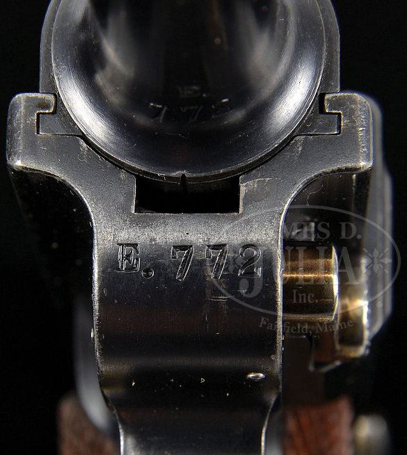

Photos jointes, successivement:
- un série E 1900
- un série E 1906
- un série E 1900 modifié en A  (a noter que, quand l'arme a été privatisée, le P, de P 26, a, malencontreusement été frappé sur une partie du A!).
Parabellum Suisse P 00  ( et P 00 / 06 )  Séries E Dwm_1936
Parabellum Suisse P 00  ( et P 00 / 06 )  Séries E Dwm_1910
Parabellum Suisse P 00  ( et P 00 / 06 )  Séries E Dwm_1937

kri1942 a écrit:Cela ne devait pas poser beaucoup de problème aux armuriers suisses!
Mon premier 1900 série E, je l'ai vu en Suisse chez un armurier et le 1906, série E, je l'ai vu dans une immense collection, aujourd'hui dispersée près de Zurich, il y a bien quarante ans et personne n'expliquait, à cette époque, ces marquages...
Le 1906 série E, vu près de Zurich, portait le n° E.765 et figurait sur un livre de Horst Rutsch, sorti en 1978, "Faustfeurwaffen der Eidgenossen".
Bonsoir. salut
Quel veinard ! rasta
Plus on est âgé, et plus par définition on arrive avant les autres sur le marché des raretés !! old
Encore faut-il être suffisamment averti pour se réveiller avant ceux qui, finalement, en font le commerce ? Suspect
Ca s'applique dans bien des domaines, notamment dans celui de la voiture ancienne, mon autre marotte ! Crying or Very sad
Je le pense aussi. clown
Mais ça les occupait sans doute un bon moment, vu que l'arme porte son matricule, en entier ou en partie, sur bon nombre de ses éléments ... Shocked

Les petites pièces restaient numérotées au deux derniers n° du E: exemple un E 741 est devenu un A 5041, il y avait juste à effacer le n° sur le front de la carcasse, donc un travail minime...

kri1942 a écrit:Les petites pièces restaient numérotées au deux derniers n° du E: exemple un E 741 est devenu un A 5041, il y avait juste à effacer le n° sur le front de la carcasse, donc un travail minime...
Je l'ignorais ... Suspect
