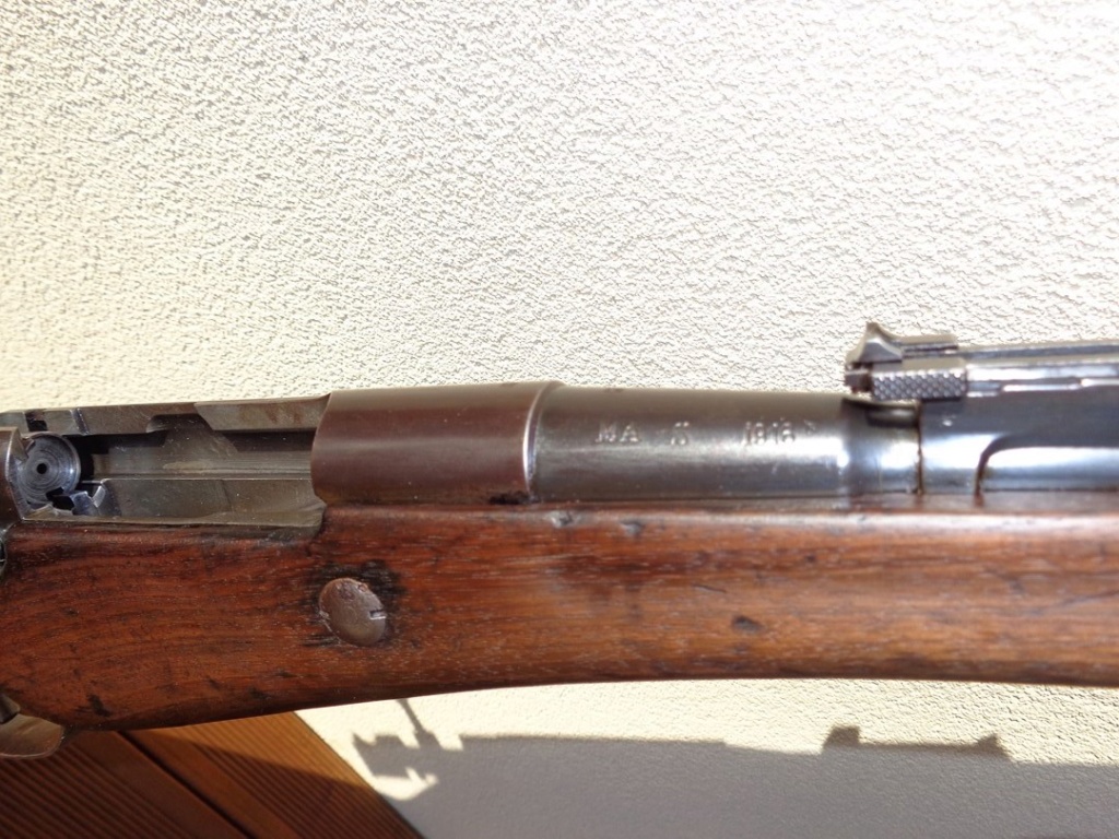

1916, ce qui me parait logique également à la lecture des commentaires écrits au fil de ce post...( c'est un très beau STE en plus)

Tu ne voudrais pas rajouter quelques photos (Année de fabrication du canon sur le tonnerre, mois d'épreuve sous le tonnerre, marquage du boîtier et numéro de série sur le tonnerre) ?donki1967 a écrit:Une pièce supplémentaire au post, je crois lire "MAI 1918" pour une série avec le matricule H 19739?
Ce qui ne collerait pas avec les éléments cités plus haut?
A moins que ce soit 1916, pas évident à déchiffrer...
...cela permettrait d'en savoir vraiment plus !

Je l'aurais fait avec grand plaisir, mais quand je l'ai démonté (à l'époque) pour le nettoyer je n'ai pas pris le temps de faire des photos plus complètes.Pour le détail je n'avais jamais vu un bois aussi crasseux...
Il ne me reste que les photos infra.

Tu ne l'as plus ?
En tous cas, il me semble bien lire MAS 1916 sur la photo du tonnerre.

FUEGO a écrit:Tu ne l'as plus ?
En tous cas, il me semble bien lire MAS 1916 sur la photo du tonnerre.![]()
Moi aussi je vois marqué "1916"
J'ai gardé toute la famille STE, et effectivement c'est bien marqué MA S 1916.
Bonne remarque, je n'y avais même plus fait attention, j'étais trop ciblé sur les marquages de crosse.
Au moins le numéro de série correspond donc tout à fait avec l'année 1916, malgré l'anneau de la grenadière monté à l'envers!
