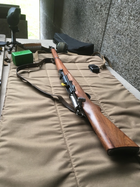

Voila je me suis lancé dans mon premier rechargement arme a verrou et je suis plutôt satisfait jai enfin pu essayer mon k31 , quel bonheur ! Un départ de fou...seul les organes de visée son vraiment fin ce qui complique la tâche a 200m en position TAR mais je suis agréablement surpris du coup d'essai

ça a l'air bien!  Quel chargement?  J'ai eu des soucis avec des 147grs et de la SP7 (3.20g).

Mon rechargement est :
Ogives honardy Match HPBT 168gr
Tubal 5000 :2,80g
Amorce winchester LR
LHT 76mm
Oui la visée d'origine n'est pas évidente mais bon j'hésite entre tiré en modifié ou arme a verrou

christophe 27 a écrit:Mon rechargement est :
Tubal 5000 :2,80g
LHT 76mm
Je prends note... Wink

Message  christophe 27 Ven 29 Mar 2019, 07:47
Ça marche cu tu a mieux avec la T5000 tiens moi au courant....Dimanche 07 je l'essaye avec le lee enfield que je vais recharger dans la foulée...mais le k31 est vraiment agréable à tiré et au final je pense lui collé un dioptre pour la saison prochaine et tiré en 810 avec le lee

christophe 27 a écrit:Ça marche cu tu a mieux avec la T5000 tiens moi au courant....Dimanche 07 je l'essaye avec le lee enfield que je vais recharger dans la foulée...mais le k31 est vraiment agréable à tiré et au final je pense lui collé un dioptre pour la saison prochaine et tiré en 810 avec le lee
TUB 5000 essayée en rechargement dans MON Lee Enfield 1944 Long Branch ( 5 rayures)=  1 bidon et une boite de Sierra HPBT 174gr d'utilisés sans resultats probants.
Tres bons resultats avec N140.Vitha.

Il est en quel calibre ton lee ? Celui que je récupère est en 303b , jai vue que tu avais descendu ton poids de départ comment a tu fais ?
