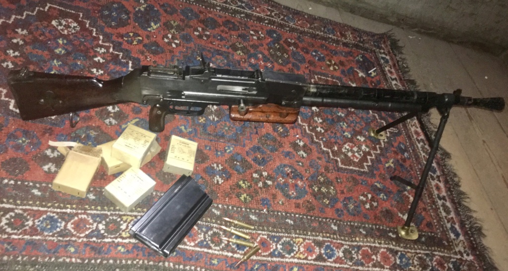

J’ai accueilli cette charmante demoiselle dans ma collection hier.
Si je ne me trompe pas elle date de 1945 et a cheminée jusqu’en Suisse au fil des années, heureusement elle a conservée toutes ces capacités. Essais prévu pour demain!
Pour les pointilleux parmi nous, ce FM fut acheté avec une autorisation exceptionnelle cantonale.
Chose bizarre, le poinçonneur semble avoir forcer sur le pinard avant de frapper le modèle...

Pour le marquage, il s'agit certainement d'une arme réparée, remontée avec une boîte de culasse vierge sur laquelle on a frappé les inscriptions figurant sur l'ancienne, car le marquage est normalement gravé d'usine, à la machine.
Il manque le capuchon de cuir sur le levier d'armement, mais ça se trouve ...
Bons tirs, veinard !

Ok merci pour les précisions! Le canon en tout cas est miroir.
Il manque aussi la petite plaque qui recouvre les puits pour la clavette et l’éjecteur de rechange (malheureusement aussi absents).

Si tu indiques les hiéroglyphes sous le canon, je pense pouvoir t'aider à les déchiffrer.
J'ai effectivement lu quelque part (mézou ?) que les armes de la série D étaient post libération. Tu situes ton arme en 1945, je peux t'indiquer concernant la production de canons de FM 24-29 à Tulle les chiffres suivants :
Novembre 44 : 900
Décembre 44 : 1950
Janvier 45 : 1950
Février 45 : 1700
Mars 45 : 3300
Avril 45 : 4800
Mai 45 : 5400
Juin 45 : 4500
Juillet 45 : 4000
Août 45 : 3500
Septembre 45 : 3000
Octobre 45 : 2000
Novembre 45 : 3000
De mémoire, dans le livre de Lombard sur la MAC, il n'y a rien d'aussi détaillé sur la production des armes entières. Maintenant, la question est, la production des canons par Tulle reflète-t-elle la production totale des 24-29 de cette époque, ou MAC avait-elle d'autres fournisseurs de canons à ce moment?
Par ailleurs, un document de mars 1945 laisse entendre que les quantités données plus haut seraient en fait des paires de canons.
Novembre 44 : 900
Décembre 44 : 1950
Janvier 45 : 1950
Février 45 : 1700
Mars 45 : 3300
Avril 45 : 4800
Mai 45 : 5400
Juin 45 : 4500
Juillet 45 : 4000
Août 45 : 3500
Septembre 45 : 3000
Octobre 45 : 2000
Novembre 45 : 3000

Au prix que je l’ai payé, je pourrais même aller à Lucerne
Alors retex: C'est un véritable plaisir de tirer avec, l'amortisseur et le ralentisseur travaillent ensembles pour donner une cadence modéré (+/- 450 cpm). Des rafales de 2 ou 3 coups étaient faciles dès le premier chargeur, même pour un mitrailleur novice comme moi. Il est absolument stable même en absence de la béquille (pour l'instant). J'ai tiré un mélange de surplus daté entre les années 50 à 80. Il a tout bouffé, uniquement les mun des années 50 ont produits qqs long feux et 3 ratés. J'ai aussi testé qqs cartouches rechargées destinées à mon MAS36, elles ont fonctionné mais il faut que je mette un poil de poudre de plus. Les étuis tirés sont parfaitement rechargeables.
Le démontage et le nettoyage sont aussi très faciles. Un rouleau d'entretien de Fass57, des brosses de 12 pour le cylindre de gaz et des chiffons ont suffit.
Bref, je comprend maintenant pourquoi ce FM à été tellement apprécié
Pour la date, apparemment je me suis planté, le canon au moins date de janvier 1946.

Je dirais même janvier 1946 ou 1948 pour l'épreuve de ton canon. Produit à la MAT. Dans les cercles, si dans le plus proche du boîtier, c'est un D, c'est du Directeur de la MAT entre 1945 et 1950, l'Ingénieur Militaire François DELAMAIRE. Dans l'autre (un M?), c'est le poinçon de l'inspecteur des armes à feu.
J'oubliais, tu as les inscriptions du dessus du canon. Alors, en partant du boîtier vers la bouche :
A 90° par rapport au reste :
- le numéro du canon. Même s'il a été produit à Tulle, cette inscription est réservée à la MAC qui produit l'arme finie.
- le fournisseur de l'acier du canon (par exemple, H pour Holtzer ou G pour Girod)
- P : signale que la pièce est phosphatée
Longitudinalement :
- M - 29, bêtement le modèle de l'arme auquel est destiné le canon.
- 270 - , le pas de rayure (1 tour en 270 mm, certains FM destinés aux forteresses avaient un pas différent, 234 mm me semble-t-il).
- N : indique que l'arme est conforme à là DM 70400 2/3 du 31/12/1931 (quoi que cela signifie).
Longitudinalement :
Re: FM 24/29 sauvé
Marquage sur le canon: N° série, C P M-29-270-N
Pour la date, c'est bien 1946, les ombres sur la photo sont trompeuses.

Si tu es sûr que ce n'est pas un G...
La lettre C du fournisseur de l'acier pourrait correspondre, sous toute réserve, parce que la liste que j'ai est plutôt des années 50, à la Compagnie Française des Métaux, usine de Castelsarrasin.

Les FM 24-29 ayant été pas mal remaniés ou réparés au cors de leur longue carrière, petit truc pour reconnaître si au moins certaines pièces sont d'avant ou d'après 1940 (en particulier crosse et pontet) :
Marquage PK, avant 1940
Marquage P, après 1940.
Sur la crosse, c'est sur le dessus de la pièce métallique qui fait jonction avec le boîtier.
Sur le pontet, côté droit sur le devant.
Enfin, si il n'y a pas de variation d'emplacement dans la plus pure tradition française.
Re: FM 24/29 sauvé
La crosse est en effet marquée PK (Parkerisé). Pour le pontet je n'ai pas remarqué de poinçon. Il faudra sortir la loupe.
