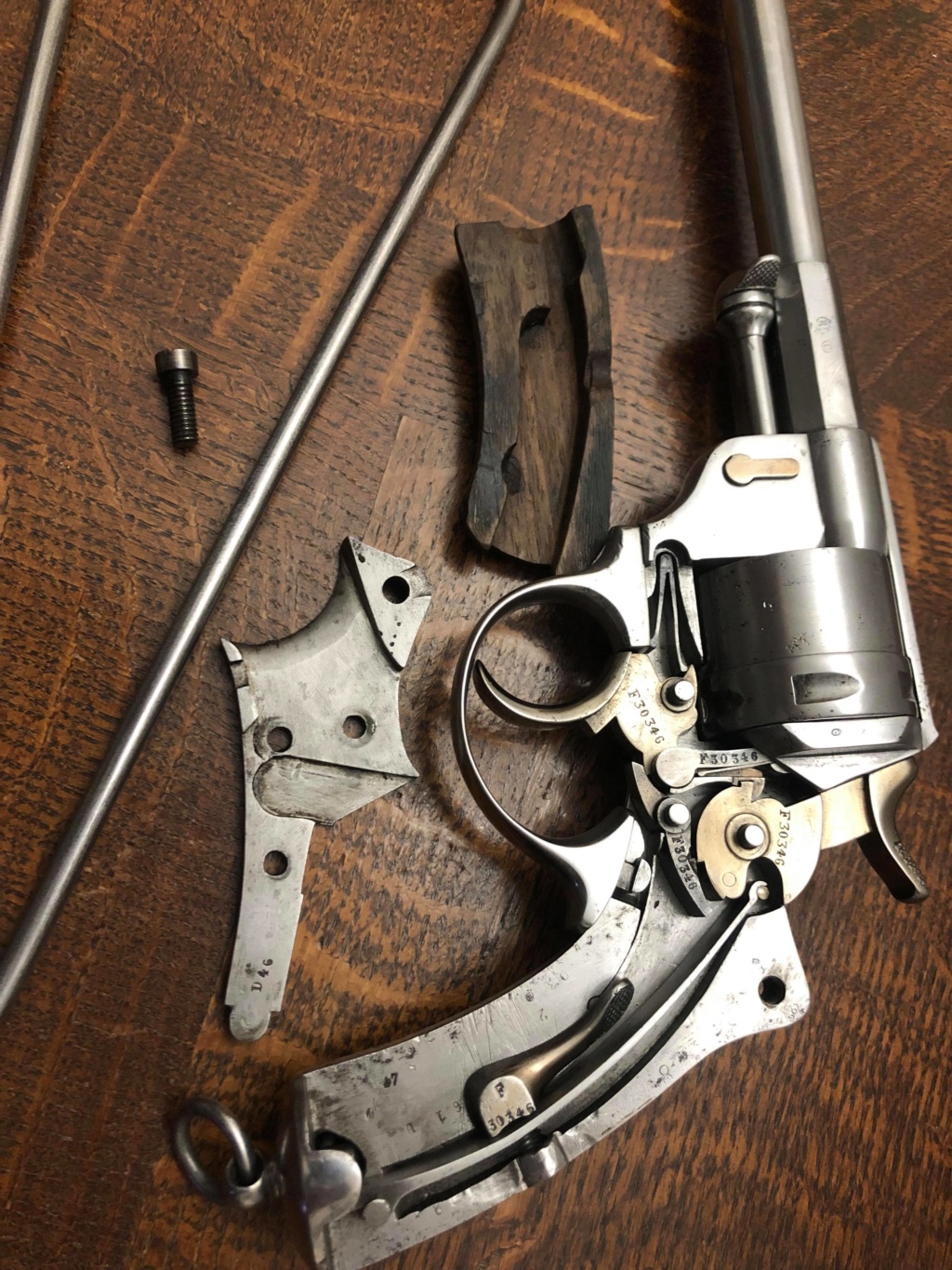

Bonjour salut!
        Voici des photos de la bête en question...
         Ce système de long canon et de crosse squelette fixable dans la crosse du revolver a déjà été vu sur certains rares revolver Galand dit "Sportman" ou certains Lefaucheux produits dans les années 1858 à Marseille (qui d'ailleurs ont vraiment le même système de fixation).
          Dites vous bien que l'on vivait à une époque où l'on pouvait demander un modèle de série sur mesure, il n'est donc pas impossible que cette arme soit née d'une commande particulière ou même d'un prototype!
          J'ai ouie dire que des 1873 canon long ont été testés pour les gardes forestier afin qu'ils aient une arme à la façon de la "carabine du braconnier' qui avait une crosse squelette et un canon long!
          Enfin, ce n'est pas parce qu'une chose sort du commun que c'est forcément faux!  Chamelot Delvigne à canon (très) long 72113
Chamelot Delvigne à canon (très) long 54256811
Chamelot Delvigne à canon (très) long 54279611
Chamelot Delvigne à canon (très) long 54364711

Pour ce qui est de la jonction canon - carcasse, le canon d'origine a manifestement été coupé devant l'inscription "Mle 1873", et le nouveau canon long fretté dedans.
Et le No de série à ce niveau probablement refrappé.
Chamelot Delvigne à canon (très) long Fretta10

Message  Verchère Mer 20 Mar 2019, 3:46 am
GM15 a écrit:Pour ce qui est de la jonction canon - carcasse, le canon d'origine a manifestement été coupé devant l'inscription "Mle 1873", et le nouveau canon long fretté dedans. ...
Il aurait été plus simple (et plus robuste) de virer totalement l'ancien canon et de le remplacer par un canon fileté ad-hoc.
Mais ça aurait fait disparaître les marquages (dont on se fichait totalement aux époques anciennes), et surtout le guide-baguette. Qui serait de loin la partie la plus difficile à refaire sur un canon de remplacement.

Message  baudoinii Jeu 21 Mar 2019, 9:00 pm
Jeannot du 85 a écrit:
Pour commencer Je voulais juste dire que l'on ne pouvais pas qualifier cette arme de faux car on appelle faux quand il y a imitation d'un modèle, or là nous avons un modèle unique (pour l'instant) qu'il s'agisse d'une transformation d'armurier ou d'une production de la mas.
CEPENDANT il ne s'agit certainement pas d'une production de la mas pour vente à un particulier, aux vues du peu de soins portés à l'aménagement d'un "puits de vis" dans la crosse de l'arme pour la crosse squelette (on voit des traits de lime, découpe de la crosse "à l'arrache"), du raccord "canon-long"-"canon d'origine" et du guidon qui ne fait pas .
EN REVANCHE il est possible que celui-ci soit un "bidouillage" de la mas pour essai balistique, généralement les prototypes ne sont pas "soignés". Il se peut que cette arme le soit.
Evidemment, il peut également s'agir d'une transformation d'armurier!
Cette "chose" reste très intéressante, originale, et a tout à fait sa place dans une belle collection!
Voili voilou...
Je ne critique ni le prix, ni la vente. L'achat résultant d'un accord entre l'acheteur et le vendeur, les deux y trouvant leur compte.
Ce qui me ferait pensé à un travail armurier récent, c'est la qualité de l'acier visible du canon rond par rapport au polygone de la frette.  Trop net, trop bien tourné, pas de défauts.
Une exécution récente si elle est faite dans les règles de l'art n'enlève à mon sens rien à la valeur de l'original si tant est qu'il n'est pas si rare que ça et qu'elle l'améliore.
C'est un bel objet.

Message  winch 95 Ven 22 Mar 2019, 8:09 am
Quentin 1873 (et les autres ) bonjour
Ce qui au départ était une blague de potache a été pris au sérieux par nombre de collectionneurs qui se sont mis à la recherche de ce prototype destiné à la Royale. Il n'était pour son auteur pas question d'argent car cette arme a été offerte au musée.
Je n'ai pas de photo de l'engin car je rappelle que l'appareil photo numérique n'existait pas à cette époque. j'avais mieux à faire avec mon argentique que d'immortaliser ce piège à collectionneur.
L'armurier réparateur qui a réalisé le travail est décédé depuis (hélas) bien longtemps.
Avec un peu d'imagination, on peut créer des armes uniques et originales telles le mauser Syldave dont je suis l'auteur. cette blague de 1er Avril faite en coopération avec le rédacteur en chef de la Gazette des armes a fait couler beaucoup d'encre à l'époque.
winch 95
