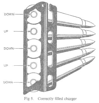

Je voudrais concourir cette année aux 200 m TAR avec un SMLE.
Je m’entraine donc à réapprovisionner avec un clip de 5 cartouches.
J'applique les recommandations trouvées sur le net quant à l'ordonnancement des cartouches dans le clip :
clips Lee Enfield : ordonnancement des cartouches Enfile10
Mais il arrive (un peu trop fréquemment à mon goût) que la cartouche du haut reste calée derrière la seconde ce qui bloque naturellement le mouvement de la culasse.
Est-ce que vous avez une parade efficace ?
Comme je réapprovisionne avec la main droite, la gauche restant mobilisée par le maintien de l'arme en position, je n'enfonce peut-être pas assez les cartouches dans le chargeur pour qu'elles se réordonnent ?
Merci d'avance de vos conseils ou recommandations salut

Je n'utilise plus cet agencement des cartouches suite à quelques blocages survenant surtout en match (sinon pas drôle...)
Je range les 303b comme ça et plus de problèmes : cartouche horizontale en haut, très facile d'appuyer dessus
La cartouche inférieure est décalée et ainsi de suite

je partage ENTIÈREMENT l'avis de Pocomas et pour les mêmes raisons... Very Happy

Message  Bertrand Le Normand Mer 13 Mar 2019 - 19:55
Merci pour vos lumières.Very Happy
La méthode Pocomas me paraît parfaite !
J'ai l'impression que le fait de pousser avec la main droite et ne pas se servir de l'échancrure avec le pouce pour bien descendre les cartouches vient contrarier la méthode académique.
Bonne soirée !

juste un détail :
un clip avec un arrangement tel que décrit par Pocomas a un sens ...
sur les miens j'avais fait un point blanc (tipex) pour faire un repére visuel
facile... histoire de ne pas merder dans le feu de l'action de la serie vitesse clips Lee Enfield : ordonnancement des cartouches 942193

Message  Bertrand Le Normand Jeu 14 Mar 2019 - 7:55
Super.
Je vais tipexer, c'est une sage précaution qui ne mange pas de pain.
Et je suppose que c'est la raison même de la façon académique. Il n'y a, avec cette méthode, pas de sens à respecter. J'arrive à bien la maîtriser de la main gauche mais pas de la main droite...

J'ai utilisé l'agencement precaunisé dans le premier post.
Je n'ai jamais rencontré de probleme en competition ou en entrainement avec cet agencement
Les seuls problemes rencontrés ont été :
- des cartouches montant mal car monté en limite de dimension du magasin
- des clips inutilisables car trop serré (et ca j'en ai plusieurs)

J'ai utilisé les clips selon l'agencement préconisé mais lors de la poussée en magasin, j'ai eu des soucis.
J'ai utilisé l'agencement en décalé , et c'est nettement plus probant, pour conserver la première cartouche à l'horizontal il faut tout de même être attentif quand on alimente le magasin.
J'ai donc 3 chargeurs, 1 pour les essais, et les deux autres pour le match. J'ai retravaillé un peu le ressort afin que quand je manœuvre le levier de déverrouillage du chargeur, ce dernier tombe seul sans autre manipulation.

J'ai également remarqué une divergence au niveau de la lame d'approvisionnement des chargeurs, cette dernière peut prendre une position différente selon l’état de fatigue du ressort en Z .
D'autre part ce ressort en Z est constitué de 3 lames et les angles formés par la jonction des lames sont très importants car ils conditionnent l’inclinaison de la lame qui soutient la cartouche.
Ça se voit bien quand on a plusieurs chargeurs pour comparer.
Un ressort fatigué aura tendance à désorganiser l'ordre établi des cartouches dans le clip quand on les pousse.
C'est ce que j'ai remarqué en tout cas.

Ne pas approvisionner le chargeur avec 10 cartouches, même à l'entrainement, ça fatigue les lames ressort du chargeur.......

Sinon, il me semble qu'en manœuvrant un peu la culasse (arrière-avant), ça se remet "en ordre".

j'avoue avoir du mal à saisir les différences entre les propositions présentées.
Je tire depuis de nombreuses saisons avec mon N°4 au TAR et monte mes cartouches comme indiqué en alterné sur le premier schéma ou celui donné par Airforce1 sur le livre canadien.
Par contre, très important, une fois les 5 cartouches dans le magasin et le clip évacué, je rappuie avec les doigts sur mes cartouches pour les faire descendre de 1 ou 2 cm
puis je relache. Je fais la manip deux fois en général, ça prends 2 secondes maxi.
C'est cette dernière petite manip, toute simple, toute bête et rapide, qui permet de réagencer des cartouches qui se seraient mal positionnées lors de l'enfoncement, chose qui arrive parfois si on enfonce de travers ou mal, et qui a supprimé complètement les quelques blocages qui arrivaient parfois à l'alimentation.
Facile à faire et 100% efficace.
Faites cela et vous n'aurez plus aucun souci avec ces cartouches. En tout cas je n'en ai plus sur mon N°4 Cool !

j'avais trouvé l'astuce tout seul mais je constate que notre homme semble préconiser/faire la même chose esprit !
Je plussoie clips Lee Enfield : ordonnancement des cartouches 671531 , et des deux pouces clips Lee Enfield : ordonnancement des cartouches 3361380237

Message  Bertrand Le Normand Ven 17 Nov 2023 - 18:26
Beau déterrage !
Mon problème vient sans doute du fait que mon SMLE est en 303 sporting, donc avec des cartouches un peu plus courtes.
Elle sont peut-être moins vite soumises à la rotation qui les réordonne normalement.
J'ai résolu le problème : je tire le TAR avec un 1903.
Et le SMLE je le garde pour jouer à Corto Maltese.
