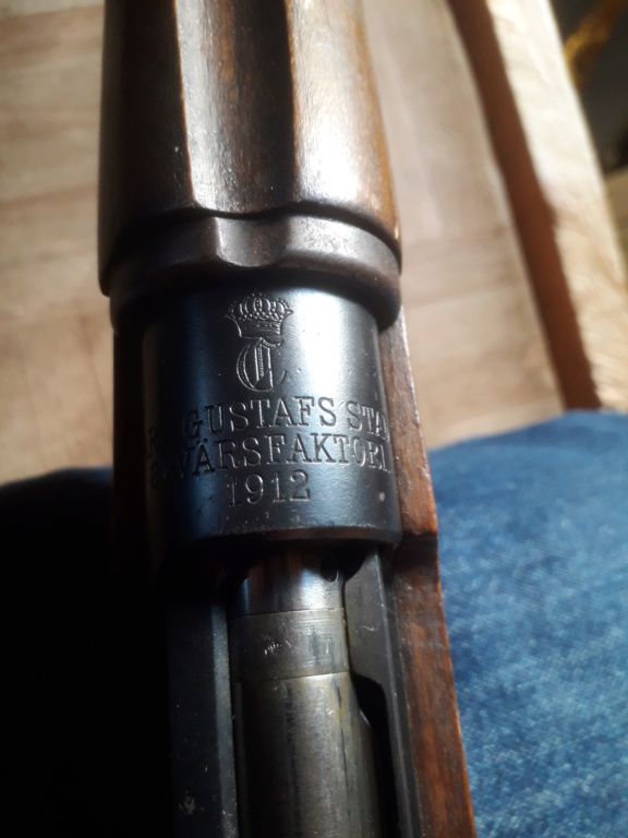

J'ai récupéré un Carl Gustaf 1896 (enfin je crois que c'est bien ça) de 1912 sans hausse ni guidon.
Le tonnerre de l'arme :
Hausse Carl Gustaf ?? 20190310

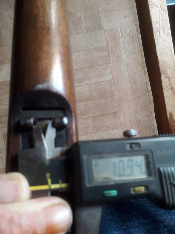

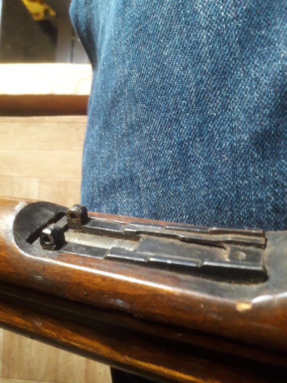

Le problème c'est que la largeur entre les deux fixations est de 10,9/11mm
Hausse Carl Gustaf ?? 20190313
Donc la question est : quel est le modèle de hausse compatible avec ce fusil ? Parce que soit ce n'est pas un Mauser Suedois (ce qui m'étonnerait quand même énormément, soit les deux hausses ne sont pas des hausses de CG96, soit il y a eu plusieurs modèles, et dans ce cas, lequel est-ce... ? (corollairement où puis-je en trouver une mais avant de pouvoir faire une recherche, j'aimerais savoir ce que je dois chercher sans commander 10 trucs qui ne marcheront pas...)

Mesure de la hausse:

Outre les dimensions, il y a une chose qui distingue complètement ces planchettes de hausse.
Et tu avais vu juste!
phh a écrit:... par la forme des crans de hausse
Hausse Carl Gustaf ?? 20190314
La hausse de ton arme doit avoir la graduation "3" (300m) près de l'axe. On augmente la hauteur/distance de tir en tirant le curseur vers soi. Les escaliers vont croissant en direction du tireur.
Avec tes planchettes, tout est à l'inverse!
Le petit chiffre est à l’extrémité de la planchette. On augmente la hauteur/distance de tir en poussant le curseur vers l'avant. Les escaliers vont croissants en direction de l'extrémité du canon.
Je ne trouve pas de références sur les modèles auxquels correspondent ces hausses.
Par contre le marquage "T" semble correspondre à une hausse prévue pour la balle pointue "modèle '41"
