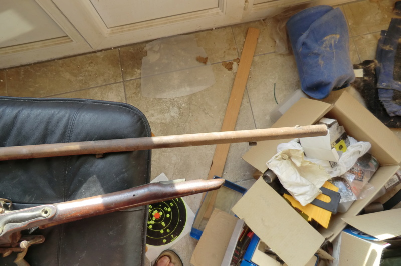

En 2017 j'ai acheté à un membre du forum un fusil à silex transformé chasse à pas cher.Il s'agissait d'un fusil Brown Bess modèle 1795,le canon avait gardé sa longueur.Ce fusil a du servir comme canardière à une autre époque.
Effectivement comme vous pouvez le voir la tache était ardu. en premier il m'a fallu trouver un morceau de noyer droit de fil et gris le restant de crosse après nettoyage était grise,800 mm de long.Ensuite a été le tour des garnitures,trouvées en pièce de fouille à la frontière espagnole,l'avantage du bronze sa s'oxyde mais sa reste entier,en dernier la baguette. L'ensemble de ses éléments à trouver a été une longue affaire.
Aujourd'hui enfin non cela fait un mois qu'il est revenu au bercail je vous présente le nouveau Brown Bess modèle 1795
[url=https://servimg.com/view/16144564/1525]
Grâce a un ami qui touche sa bille dans le bois il a pu me faire l'enture et la couleur,j'avais de mon coté pris en charge la ferraille pour la décaper mais pas trop , du reste il va me falloir reprendre le canon car il est a peine présentable,c'est mon avis.
Lundi le moule en .750 est arrivé d'Allemagne(Hensel),cela fait un sacré boulet 19,05 mm,pour la charge je vais reprendre celle du 1816,c'est a
dire 4,5 gramme de mousquet tir,la même chose en semoule fine,je tire balle roulante on verra aux essais.
