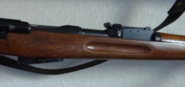

Je suppose ( j'espère ?? ) ne pas être le seul grand-père a avoir des difficultés pour le 50 mètres. old
L'arme est un Schmidt-Rubin 89 / 11 recalibré pour la 22 LR. Tir à 50 mètres avec un vieux Suisse en vision ouverte 750239
Pas de dioptre ni de lunette sur ce grand fusil resté en vision ouverte, avec hausse et guidon classiques. Suspect
Je souhaite le garder dans sa configuration d'origine sans y adapter un système d'amélioration de visée. Shocked
Que me conseillez-vous ? Quand je pose la question à un opticien, il me fait les gros yeux ! Embarassed
Merci. Tir à 50 mètres avec un vieux Suisse en vision ouverte 117219 . Cordialement. Mimi

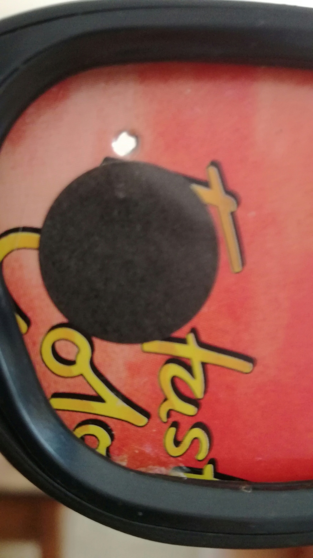

J'ai récupéré des lunettes de cinéma en 3D (2€ à  l'époque). J'ai enlevé le "verre" de droite qui est en fait du plastique... Je l'ai remplacé par du carton découpé un peu plus large et collé sur la monture (c'est très moche)....
Ensuite dans le coin supérieur gauche, j'ai fait un trou avec une épingle de couture... Faut tâtonner un peu pour bien placer le trou, et hop ! Un dioptre à pas cher... Depuis je revis et je me régale !
Un premier essai.....
Tir à 50 mètres avec un vieux Suisse en vision ouverte Img_2095
Après avoir affiné.....
Tir à 50 mètres avec un vieux Suisse en vision ouverte Img_2096
Je suis d'accord pour dire que ça fait bidouille, mais moi je revis et je me régale...et je trouve pas le temps de bricoler ça pour le faire plus joli mais ça doit pas être bien compliqué malgré tout...
Je m'en suis fait deux, avec un trou plus petit pour forte luminosité, et un plus grand pour faible luminosité... Attention, ça reste des trous d'épingle, pas des trous de Schmidt-Rubin 89 / 11 !

Message  MIMIBOURGUIGNON Lun 04 Mar 2019, 10:28
manath34 a écrit:J'ai récupéré des lunettes de cinéma en 3D (2€ à  l'époque). J'ai enlevé le "verre" de droite qui est en fait du plastique... Je l'ai remplacé par du carton découpé un peu plus large et collé sur la monture (c'est très moche)....
Merci manath34 !!!! Tir à 50 mètres avec un vieux Suisse en vision ouverte 117219
Que ça fasse bidouille ou pas, on s'en contrefiche ... puisque ça fonctionne ! Tir à 50 mètres avec un vieux Suisse en vision ouverte 3361380237
Je dois bien avoir ces lunettes 3D qui traînent quelque part dans un tiroir.
Je les bricole dare-dare, et j'essaie ça Mercredi ...

Message  manath34 Lun 04 Mar 2019, 12:55
J'oubliais.... Nul besoin d'occulter l’œil non directeur, ce qui permet de recharger avec un œil et de tirer avec l'autre...
Du coup le côté gauche de mes lunettes est vide (contrairement à ce qu'on voit sur les photos, d'où ma précision).

Verchère a écrit:Je sais pas ce que c'était à l'origine, je ramasse tant de choses...
C'était quelques tours restant enroulés sur des gros tubes en carton épais, des reliquats de bobines ; peut-être dans les poubelles d'un atelier de sérigraphie...
En tous cas, ça me semble un peu plus mince que des radiographies. Du carton mince va aussi, mais c'est pas très durable et plus difficile à percer. Alors que le plastique, avec une aiguille chauffée : plus on la laisse engagée longtemps, plus le trou est gros.
Ce qu'il faut, c'est que ça soit bien opaque ; et en épaisseur mince, y-a guère que le noir qui soit opaque.
Pas pu aller au stand aujourd'hui  Tir à 50 mètres avec un vieux Suisse en vision ouverte 248959 Tir à 50 mètres avec un vieux Suisse en vision ouverte 248959 Tir à 50 mètres avec un vieux Suisse en vision ouverte 248959 !!!! Pfffff ...

Message  manath34 Mer 06 Mar 2019, 17:43
Tir à 50 mètres avec un vieux Suisse en vision ouverte Stenop10
Il me semble que c'est le bricolage de l'ami Verchère......

Message  Verchère Jeu 07 Mar 2019, 03:50
manath34 a écrit:Il me semble que c'est le bricolage de l'ami Verchère......
C'est bien ça.
Au début je pliais des griffes à même la feuille de plastique, mais ça tenait pas trop et c'était pas ambidextre.
Les derniers sont simplement plats, c'est l'agrafe qui fait tout.
Celui avec trou au milieu c'est pour le pistolet, pour le fusil le trou est fortement déporté. Mais les verres correcteurs font généralement n'importe quoi sur les bords ; ceux-ci sont censés corriger partout ; le marchand de lunette les dénomme "asphériques"...
Avec le masque à sténopée d'un côté et le cache-oeil de l'autre, on ne voit plus que la cible et rien d'autre. Donc à n'utiliser qu'en présence d'un directeur de tir vigilant !

Message  manath34 Jeu 07 Mar 2019, 05:55
C'est bien ça.
Ou laisser l'oeil non directeur non occulté....

Message  MIMIBOURGUIGNON Jeu 07 Mar 2019, 11:36
Merci Verchère. Tir à 50 mètres avec un vieux Suisse en vision ouverte 117219
Ca devrait être plus facile à installer pour moi Cool .
Je ne pratique plus que le fusil, donc 1 seul trou dans le carton ou plastique noirs, en haut et à gauche Suspect .
Mon oeil gauche fonctionne si mal que je n'aurais pas à déplacer l'écran :pirat:.
