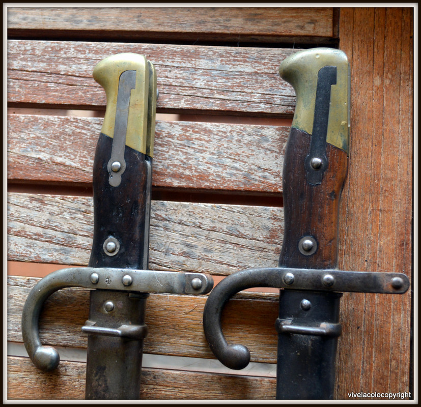

Si quelqu'un a une idée pour les deux baîonnettes qui vont avec je suis preneur.

Pour le Kropatschek Marine, c'est une baïo type Gras. (même lame, même poignée). Je regarde plus tard pour plus de détails.

La Kropatchek est semblable a la 74,sauf le dos de la poignée qui est rectiligne

Pour la baïonnette, c’est la baïonnette de Gras Mle 74 qui s’adapte à ces fusils.   Le modèle de Marine, Mle 1878, a lui une baïonnette différente
78 de Marine a gauche 74, 84, 85 a droite.

Best regards
