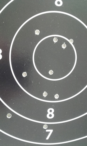

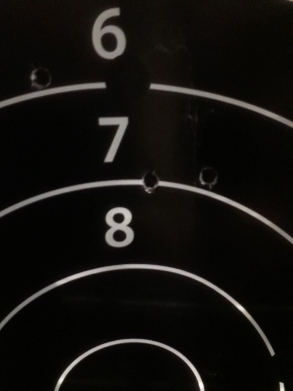

Voici mes premiers essais de rechargements et comparaisons de munitions 30.06 :
Tir sur appuis C50 à 50m.
Fédéral manufacturées
Poids de balle :150 grains
poudre : inconnue
vitesse moyenne mesurée sur 8 cartouches : 904 m/s
Résultat en cible : Groupement de 10/10 cm au dessus du visuel, dans l'axe.
M2 Ball 1970
poudre : inconnue
vitesse moyenne mesurée sur 8 cartouches : 863 m/s
Résultat en cible : Groupement de 5/5cm dans le 10.
Rechargées
poudre :Tubal 5000
Charge : 3g
vitesse moyenne mesurée sur 8 cartouches : 763 m/s
Résultat en cible : Groupement sous le visuel avec 2 balles hors groupement sur la droite (1ere série tirée)
Le meilleur groupement est donc fait avec des cartouches de dotation française des années 70.
Je pense que mes rechargées n'ont pas une vitesse adéquat car mon groupement est sous le visuel je vais faire de nouveaux essais en procédant a un escalier de charge en partant de 3,10g jusqu’à la charge maxi donnée par le malfati soit 3,20g afin d'essayer de me rapprocher des 800m/s . Vectan donne une charge max a 3,20g avec une vitesse de 830 m/s en tubal 5000 j'ai trouvé aussi sur le site vectan une charge max en SP7 à 3,30g pour une vitesse de 870m/s.

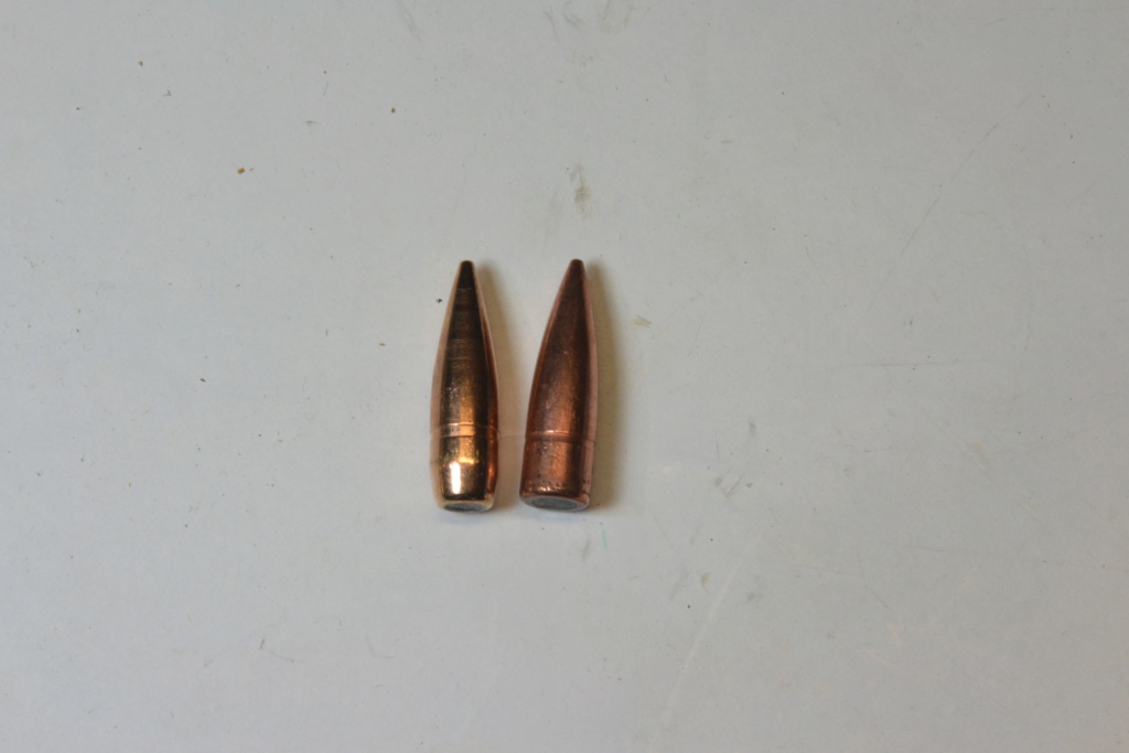

Bonjour.
Ce n'est pas forcément en AUGMENTANT la charge pour dupliquer une cartouche d'origine que le groupement sera meilleur. Enfin pour moi, mais moi je charge le plus soft possible.
Je ne connais pas la SP7 dans un Garand. Bruce Malingue dans son livre sur le Garand préconise de s'en tenir à des poudres PLUS vives ou à vivacité égale à la Tu5000 donc à voir pour la SP7.
La seule méthode valable selon moi est de faire un escalier en démarrant à 2,7 grammes, de monter la charge pour que déjà l'arme cycle (en faisant un clip de 3 cartouches "actives" et 5 inertes parce que c'est sur le chambrage de la deuxième que tout se joue et ce n'est pas la peine d'en faire 8 d'une charge qui ne marche pas), et suivre les groupements.
Tout dépend du ressort récupérateur.
Sur l'un de mes Garands l'escalier s'est arrêté à 43,7 grains (2,83 grammes) de N140 ou 41,7 grains (2,68 grammes) de N135. Ca cycle et ça tient le 9 à 200 mètres, je n'en demande pas plus.
Dans l'autre (ressort récupérateur neuf, 2ème photo) il a fallu monter à 3,16 grammes de N140. 3,12 grammes ace des amorces CCI34. Le 7 à 7h est la première du clip et le 7 à 6h, ben...
je crois bien que c'est moi, carton sur les coudes à la bretelle.
Attention quand même aux charges "viriles", de un l'oprod risque de ne pas trop aimer, et de deux la culasse risque de venir taper dans l'arrière du boitier ce qui n'est pas trop bon.

Balles utilisées : Sierra HPBT 150 grains dans l'un (3,16 grammes) et Hornady FMJ 150 grains dans l'autre. Serties au Factory crimp die Lee.
La hausse est faite pour ça
600 m, j'aimerais bien. Mes charges seraient peut-être anémiques, ayant été développées pour 200m, pas plus. J'avais essayé à 300, ça marche. Au delà...

Ça doit être ça alors le problème car quand je tire a 200m si je la met a 200 je suis trop bas . Étrange ces garand mon AR15 est raccord sur la hausse et les distance mon 1903 ...... Le garand est donc différent .
Sur quel chiffre faut il mettre la hausse pour tirer a 200 du coup ? Quel est la recommandation fournie par les arsenaux ?

Je rebondi sur ta réponse STMIHIEL puisque je vais me lancer dans ta recette a base de N150 pour le Garand que tu connais bien
Tu m'avais dis des ogives de 145 a 147 grains mais j'imagine que les 150 peuvent convenir
J'ai essayé en premier des manufacturées de marques Hansenn et le résultat a été catastrophique en cible, ça arrosait et certains impacts était de travers
Dans la foulée j'ai tiré un clip de rechargées, la boite indique S&B 150 grains et N140, et bien bon groupement
Est ce que cette différence peut être due au profil de l'ogive
Je regarde en ce moment pour un jeu d'outils et des ogives, j'ai déjà de la N150, je vais acheter un jeu Lee et j'hésite pour le prendre avec avec le 4 ème outil 'factory crimp' pour sertissage sans gorge
Ma question est 'est ce bien utile ou faut t'il absolument des ogives avec gorge? et est ce que cet outil est utilisable sur ces ogives à gorges?

A gauche l'ogive a bord fuyants a donné de bon résultats, a droite ces manufacturées arrivent pour certaines de travers

walker33 a écrit:Pour avoir beaucoup tiré au garand à une époque, je peux dire que le garand n'aime pas les boat tail. Chaque fois que j'en ai utilisé, elles partaient n'importe où et beaucoup arrivaient en travers. Par contre, avec des 150 grains spitzer, c'était parfait.
Merci de ta réponse
Ici c'est l'inverse, les résultats sont meilleurs avec les boat tail à gauche. Le garand arrose avec les pointes spitzer a moins que le problème de ces manufacturées vienne de la poudre
