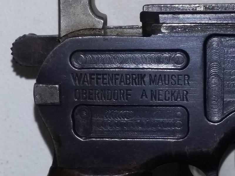

M'en allant promener chez mon armurier, quel fut ma déception lorsqu'il me montra un magnifique C96 modèle 1912 dans un état apparemment magnifique.
Le canon était super chouette et la culasse ... cassée.
En effet, les deux angles supérieurs calant l'extracteur étaient cassés. L'extracteur n'étant plus maintenu.
Bon, je lui dit, reste plus qu'à trouver une culasse. Il me répond non, il est mort. Je regarde la bête à nouveau et ... comble de l'horreur, oui, il est bien mort. Un démontage sommaire me le confirma.
Explication : une surpression qui provoqua surement l'arrachement de la tête de culasse, provoqua un réarmement tellement brutal que la face de recul sur laquelle butte le verrou de percuteur/culasse se déforma. Et pas qu'un peu. Quasiment 1 mm de déformation. Le trou carré de la culasse à l'arrière déformé également. Un massacre.
Décision du proprio, moulinette...
J'ai juste eut le temps de prendre en photo la carcasse avant qu'elle ne rejoigne le royaume des C96 décédés.
Qui connait ce marquage régimentaire ??
Si tout va bien, je récupérerai la partie de carcasse et de culasse sans numéro pour archive. J'ajouterai les photos en dessous.

Encore un qui aura avalé une 9 mm Para! Certains résistent, d'autres non...

Ou un régime un peu trop excessif de 7,62 Tokarev.

Un rechargement d’amateur peut être : la première cartouche fait pschit et la seconde fait boum !
(Vu récemment..) l’intérieur du canon a quel aspect ?

Canon nickel. Pas de trace de forçage en entrée de rayure, pas de bague, pas de gonflement.
Bronzage d'époque, pas de manque du à un tir intensif. Accident probablement au tout début de son usage d'ou une arme préservée car non fonctionnelle.
J'ai déjà été confronté à des c96 ayant tiré de la 7.62 tokarev. C'est insidieux car la déformation qui empêche le verrouillage parfait et donc le tir n'est que de qlq dixièmes de mm. On peut ne pas percevoir le défaut si on ne connait pas le truc.
Là c'est brutal. Le ressort de percuteur est déformé, écrasé. Le percuteur est sans défaut visible. Son verrou idem. L'extracteur est impec.
La culasse n'a que les deux coins supérieurs cassés. Elle ne semble ni faussée, ni vrillée. Par contre le trou de sortie de culasse n'est plus carré mais déformé. Pas énormément, il faut bien regarder mais ce n'est plus carré.
