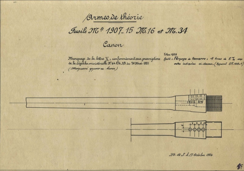

Bon, plus sérieusement: de mémoire, les rayures étaient pas trop mal, mais l'objet est effectivement inapte au tir avec sa chambre trouée de partout!

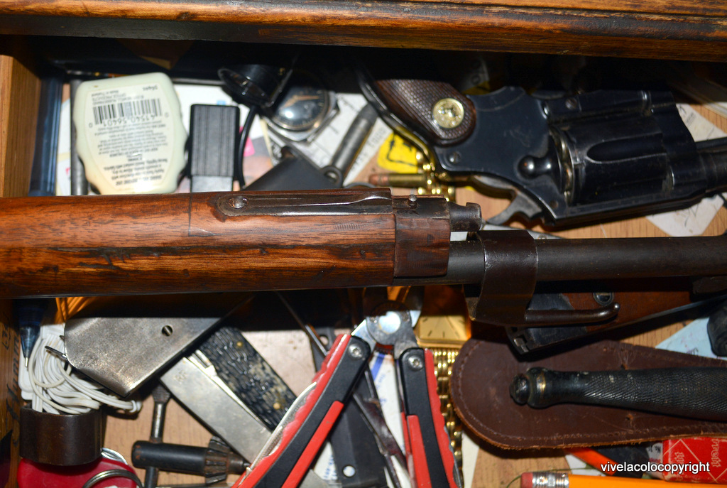

Ce fusil a été assemble avec des pièces disparates, et toutefois il n y a pas beaucoup de ces fusils avec ces pièces  numérotées , donc ca n’a pu qu’ être réassemblé dans un atelier qui avait beaucoup de ces pièces  numérotées en stock ou a la manufacture d’origine.
J’ai justement une de ces fourche de tenon de baïonnette pour fusil 1902 ou 1907 et pendant longtemps j ai pensé que dans certaines conditions ces pièces étaient numérotées par la manufacture, MAS, MAC, MAT.
Maintenant nous savons que c’est une particularité des 1907 de GG & cie. Ces fusils devaient utiliser la baïonnette 1907/15 et avaient gardés les moignons des tenons a fourche.
Celui que j’ai, en plus de son numéro a encore son crochet de tenon de baïonnette.
Berthier GG & cie DSC-0229
Berthier GG & cie DSC-0230
Je n’ai pas le temps de démonter, mais je vous garantis qu’a l’intérieur il y a un numéro.

Robert,
Là, vous m'intriguez: si le crochet n'est pas arasé, il ne doit pas être possible de monter l'embouchoir du fusil 07-15 et donc il devrait s'agir d'un tenon de fusil 1907, isn't it ?
Je me suis d'ailleurs demandé si les "G&G" n'avaient pas récupéré un stock de tenons de 1907 (et éventuellement de crosses) qui auraient été arasés pour les réutiliser d'une façon ou d'un autre ?
Sinon, le ressort à épingle du 07-15 aurait été bien moins coûteux à fabriquer pour le même usage.
Qu'en pensez-vous

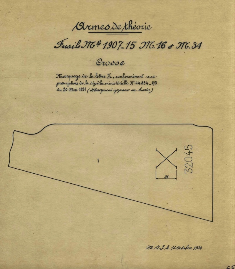

Ce que vous ignorez encore, c'est que la crosse d'origine de cette arme était frappé d'un grand "X" qui désigne les armes instruction et il ne m'étonnerait qu'après la fin de la première guerre mondiale, ces moutons à cinq pattes aient été retirés du service, à minima dès qu'ils justifiaient d'une réparation.
Dès lors, il n'y aurait rien effectivement d'étonnant qu'un lot de pièces disparate de cette origine ait pu avoir été récupéré et assemblé par une manufacture ou un atelier officiel pour fournir un lot d'armes d'instructions...

Berthier GG & cie 2027367187Berthier GG & cie 2027367187Berthier GG & cie 2027367187ils ont détruit un 1907 de théorieBerthier GG & cie 2027367187Berthier GG & cie 2027367187Berthier GG & cie 2027367187les sagouinsBerthier GG & cie Icon_cryBerthier GG & cie Icon_cryBerthier GG & cie Icon_cry
